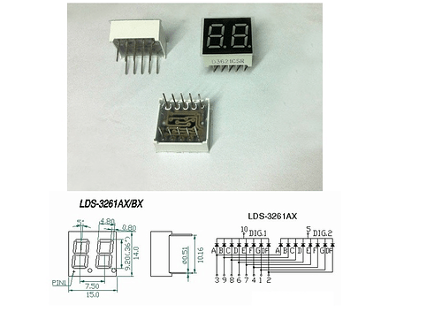

Empiezo por la display de 7 segmentos de dos digitos:
He buscado ese código en internet sin ningún resultado, he buscado información sobre cómo conectar una display de este tipo, pero salen más pines de los que tiene este componente, alguien podría darme alguna dirección para aprender a usarlo?

el display es un display de 7 segmentos doble multiplexado:
Lo mas normal es que sea de catodo común como el del diagrama, y si tienes que conectar una resistencia a cada una de las patas, menos la 10 y la 5, y de allí al arduino (resistencia por ejemplo 220ohm)
luego las patas 10 y 5 a CND a través de un pequeño transistor o driver
esta es la manera correcta, aun que se puede hacer de otras... sin transistor, con solo dos resistencias....

Si es de cátodo común quiere decir que todos los leds tienen el negativo común. Dices que has encontrado el GND, pues, pon la pinza negra allí y empieza a comprobar si se encienden poniendo la roja en las demás. Recuerda que en este caso debe haber dos GND (una para cada número). Si no se van encendiendo, o bien no es cátodo (negativo) común, o está mal. De ahí la paciencia, ya que es un buen rato comprobando. Prueba la configuración del esquema que ha puesto GO_zalo, quizás haya suerte y sea algo estándar.

Debajo del display, en el circuito impreso había escrito lo siguiente: COM. ANODE H: 10mm

EDIT: He estado un ratito con el display haciendo pruebas y he sacado lo siguiente:
El pin del interrogante no hace nada, he probado con los dos GND, estará roto? es el del punto?
Por otro lado se me formula la pregunta de: ¿Cómo **** controlo yo que masa usar? Es decir, los segmentos comparten positivo, es el negativo el que determina qué número se enciende, eso se escapa a mi lógica para controlarlo desde el arduino (A no ser que vayan precisamente al revés y lo esté cortocircuitando?)

En caso de que los segmentos "comparten positivo" (ánodo común) para controlar cual de ellos encender con el arduino , es sencillo , solo pones la salida en bajo . Me explico? Mandas por ejemplo un :
digitalWrite(pinsegmento,LOW);

No me cuadra que en la placa ponga ánodo común, es decir, que el común es el positivo. En tu esquema has puesto dos GND (una para cada número), es decir, que te sale el común negativo. Revisalo de nuevo vaya ser que te hayas equivocado.
En cuanto al funcionamiento:
CATODO COMÚN:
Esta es la configuración normal. Ponemos el pin del arduino al positivo (ánodo) del LED y el negativo (cátodo) al GND del arduino. Cuando ponemos a 1 la salida del arduino, realmente lo que estamos haciendo es que en esa patilla saldrán 5 voltios, con lo que el diodo LED se encenderá. Creo que está es la forma más fácil de encender un led.
ÁNODO COMÚN:
Fijate bien. Aquí llevamos el negativo del diodo a los pines del arduino y el positivo lo llevamos directamente a la salida de 5 voltios. Claro está, si ponemos a 1 el pin, metemos 5 voltios, y el LED no prende. En cambio, cuando lo ponemos a 0, lo que hacemos es que ese pin se pone a 0 voltios, como si fuese el GND y por lo tanto el LED prende.
Pero en ambos casos, las salidas del arduino son salidas OUTPUT.
Con lo de la línea de control, viene a ser lo mismo, en vez de usar los pines +5v y GND, usas un pin del arduino para usarlo como la alimentación o la masa, dependiendo de la configuración (recuerda: 1 es 5voltios, un 0 es GND). Lo único es que no te recomiendo que lo conectes así, ya que todos los led consumen más corriente que puede dar un pin del arduino. Para ello habrá que usar un driver, que es ese chip que has mostrado que estaba debajo del display. Si quieres probar sin driver te recomiendo usar una resistencia mayor para que la corriente que pasa por el led no sea alta, por ejemplo una de 2k. El LED lucirá mucho menos, pero no se quemará el arduino.

Yo una vez encontré un display de 7 Segmentos Simple, con ánodo común. Lo que hice fue ir buscando con el Tester/multimetro en modo continuidad hasta sacar cual era el pin en común con todos los demás.
Un display de estos no son más que muchos leds , por lo tanto funcionan como tal.
Tal vez para evitar seguir confundiendote , podriamos dejar de lado , el ver a los pines en común como GND....Ya que si es Ánodo común , lo que deverias hacer es en esos dos Pines en común conectar (+) y en todos los demas pines (-) ..
Bien suponiendo que es Ánodo en común al conectar a esos "dos pines en común" a positivo. Y conectar cualquiera de los otros pines a Negativo , deberian encenderse los segmentos.
