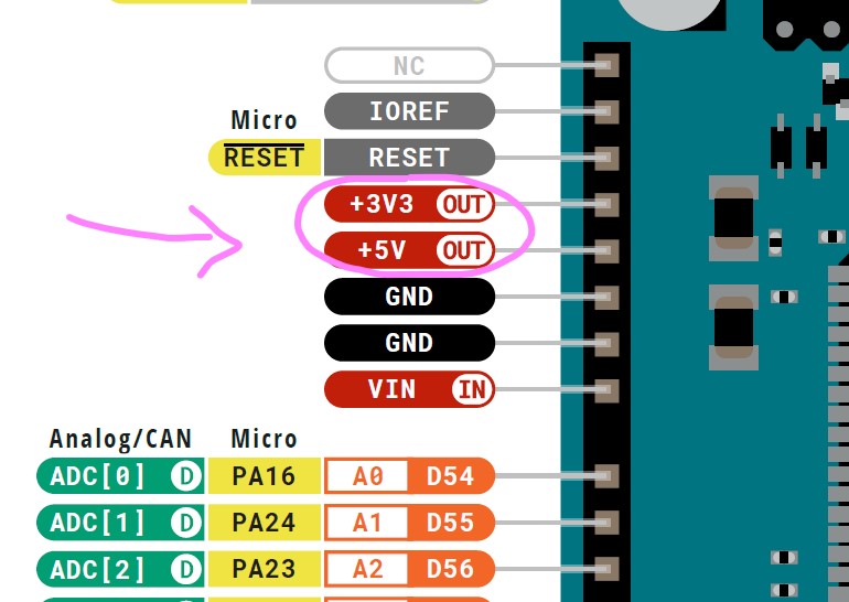

Au sujet des broches 5V de la carte Arduino Due:
lorsque l’on lis les spécifications technique sur le site Ardunio, on y voit écrit au sujet de ces broches :
Capture d’écran 2025-01-31 140053
Pour les 800mA disponible, l’IA me dit qu’il faut tenir compte (soustraire) la consommation de la carte elle même, sois environ 200mA.
Le PDF officiel Arduino Due ICI indique au paragraphe 5,3 :
Je n’ai pas trouvé d’information sur le fait qu’il fallait soustraire la consommation de la carte au 800mA disponible sur la broche 5V… :thinking:
Si tel est le cas, comment connaître la consommation de la carte (130/800ma?) ? :face_with_monocle:
Qu’en pensez vous ?

Si on regarde le schéma de la carte on voit que le 3.3V et fait à partir du 5V.
Le 5V provient soit de l'une des prises USB, soit d'un régulateur alimenté par Vin.
  1. si on alimente par Vin la limitation sur le 5V sera les possibilités de l'alimentation externe et celles du régulateur qui fait le 5V
  2. si on alimente par l'USB la limitation sera celle du courant que peut fournir l'alimentation USB ou la sortie USB de l'appareil (le PC) sur lequel est connectée la carte
  3. il va sans dire que quelques soient les performances desdites alimentations on ne peut pas tirer un courant élevé sans quoi les pistes de la DUE ne tiendraient pas le coup.
On peut donc supposer que la limitation à 800mA est peut-être imposée par ③ ou par le régulateur 5V évoqué au ①.
Si tu connectes la carte seule la consommation sur Vin ou l'USB sera celle de la carte puisqu'il n'y aura pas d'autre consommateur. C'est cette consommation dont il faut tenir compte pour faire ton bilan de consommation.
A noter, la consommation dépend pour beaucoup de l'activité de la carte et des périphériques actifs, donc on ne peut pas à priori parler d'une consommation typique il faut faire la mesure pour avoir une valeur précise.
