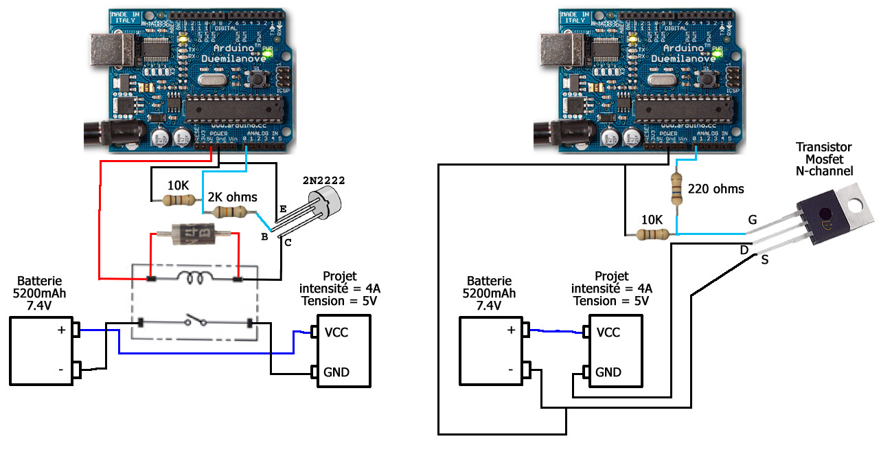

Bonjour,
Je veux faire un interrupteur avec un transistor Mosfet pour remplacer un relais.
Car la bobine du relais consomme beaucoup quand on utilise une batterie.
J'ai 9 questions sur les transistors Mosfet.

Bonjour, Voici une mise à jour de mes recherches:
Car la bobine du relais consomme beaucoup 179mA quand on utilise une batterie.
J'ai 5 questions sur les transistors Mosfet.

Pour le transistor Mosfet P-channel:
-J'ai utilisé ce transistor Mosfet p-channel 29A 7.8W: Electronic Components and Parts Search | DigiKey Electronics
  • 1 transistor 2N2222.
  • 1 résistances 2200 ohms.
  • 1 résistances 10K ohms.

Pour la puissance à dissipée pour un Mosfet: P = RDSon * I²
P = 0.005 * 4² = 0.08 Watts à dissiper
Et pour la chute de tention je fait: U = R*I
U = 0.005 * 4 = 20mV seulment
Et pour la chute d'intensité il y en a aucune.
Question 1: Comment on fait pour calculer la résistance qu'on a besoin entre la broche digital (de 5V ou 3.3V) de l'arduino et le transistor 2N2222?

Pour le transistor Mosfet N-channel:
-J'ai utilisé ce transistor Mosfet N-channel 100A 121W: Electronic Components and Parts Search | DigiKey Electronics
  • 1 résistances 220 ohms.
Voici mes sources:
Commande MOSFET par MCU (calcul resistance grille)
http://www.arduino.cc/cgi-bin/yabb2/YaBB.pl?num=1244261061
P = 0.0012 * 4² = 0.0192 Watts à dissiper
U = 0.0012 * 4 = 4.8mV seulment
Question 2: Comment on fait pour calculer la résistance qu'on a besoin entre la broche digital (de 5V ou 3.3V) de l'arduino et la Grille du transistor Mosfet?
Question 3: Mes plans sont-il correcte?
Question 4: Y a t-il des choses à améliorer, a épurer et à faire attention dans les plans que j'ai fait?
Question 5: Quel est le meilleur emplacement pour mettre l'interrupteur, sur le positif ou sur le négatif ou sur un ou l'autre ça change rien?
Merci
Moi comme ça je vois pas d'erreur, mis à part qu'en branchant ta base ou ta gate sur une entrée analogique tu risques d'avoir des problèmes ... Pour l'interrupteur (je comprends par la, relais côté "haute tension") on privilégie normalement la coupure sur le positif (plus sûre).
Merci B@tto pour ton aide! :smiley:
Alors la coupure sur le négatif je peux oublier ça.
Merci ça répond bien à ma question 5.

Pour le plan du Relais voici la correction.
Il ne faux pas utiliser le HFE, mais il faut utiliser le gain en saturation à la place.
Datasheet:http://www.onsemi.com/pub_link/Collateral/P2N2222A-D.PDF
Lien de la correction:Interrupteur Relais VS Interrupteur Mosfet
Collector--Emitter Saturation Voltage (Note 1) VCE(sat) =0,3V (IC = 150 mAdc, IB = 15 mAdc)
Donc le gain en saturation est 150/15=10
// l'intensité de la basse du transistor (IB) = IC / gain en saturation.
IB = 0.179 / 10 = 0.0179 ampères.

Une autre solution est de remplacer le transistor NPN par un petit mos 2N7000 ou BS170 par exemple, qui ne nécessite pas de courant pour la commande de grille mais juste la tension de sortie de la carte Arduino. Il faut juste placer une résistance de rappel (10k min) entre la grille et le 0v.
Dans le plan de droite il y a:
  • Transistor Mosfet P-channel SI4459ADY
  • Transistor Mosfet N-channel 2N7000
Voici les calcules pour la résistance de 2.2K du plan de gauche:Interrupteur Relais VS Interrupteur Mosfet - Page 2
La résistance se calcule afin que le transistor se sature suffisament et que la tension VCEsat soit suffisament faible. Pour cela, on utilise la rêgle empirique du beta de 10, c'est à dire qu'on va prendre Ic/Ib=10. Ici, le courant n'est fixé que par la résistance de rappel de la grille du mos (qui peut être élevée, ici 10k). Donc, Ic sera faible et Ib, dix fois plus faible !
Calcul de Ic~7.5V/10k=750µA, Ib=Ic/10=75µA min. Donc si la sortie de ta carte Arduino fait 5V, Rb maxi sera égale à (5V-0.6V)/75µA=58K, (36k en 3,3V) il faut donc que Rb soit inférieure à 58k. Pour la 2.2K, tu peux mettre plus mais ce n'est pas trés grave de sur-saturer le transistor à part de consommer un peu plus sur la base (il ne faut pas exagérer tout de même !)
J'espère que ça ta aidé.
