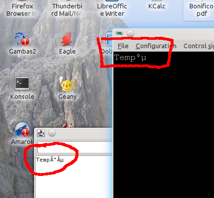

Mi sto un attimino incasinando, forse l'IDE1.0 ha un bug ?
mi spiego
provate a fare
Serial.println ( "Temp°µ" ), i codici li ho trovati lanciando lo sketch di Astro e sarebbero °, dec: 176 µ, dec: 181 -
il serial monitor dell'IDE1.0 mi stampa
Temp°µ
Cioe' i due caratteri sono corretti, ma mi ci aggiunge questa A con cappello "Â" prima di ogni carattere
in parole spicciole aggiunge da solo un bel codice ascii 194 senza che nessuno lo richieda

Arduino ha codificato solo i codici ASCII da 0 a 127, l'ASCII ANSI per capirsi. I caratteri sopra al codice 128 non sono ANSI quindi ciò che vedi sul PC dovrebbe dipendere dal charset in uso sul tuo sistema.
certo, questo e' chiaro, ma qui parliamo di un carattere in piu'
quello che leggi in questo post l'ho scritto con il mio pc win7, e come vedi non ci sono cose strane, non c'e' quel carattere aggiunto.
e non e' presente nemmeno nello sketch che scrivo nell'ide, esce fuori solo dal serial monitor.
fai una prova anche tu un attimo per conferma ?
resta in piedi poi la seconda questione, cosa significa e da dove viene fuori il discorso dello ZERO da aggiungere
Se usi il monitor seriale di Arduino è normale, quello converte nel charset del sistema operativo. Anche sul mio Kubuntu ha scritto la stessa cosa.
I doppi caratteri vengono fuori perché tutti i sistemi moderni usano ormai codifiche a 2 byte perché supportano una marea di caratteri strani.
Ti posso però dire che usando un "terminale" vero e proprio la cosa non succede. Qui sotto vedi uno screeshot preso da gtkTerm, un terminale per Linux basato sulle GTK.
