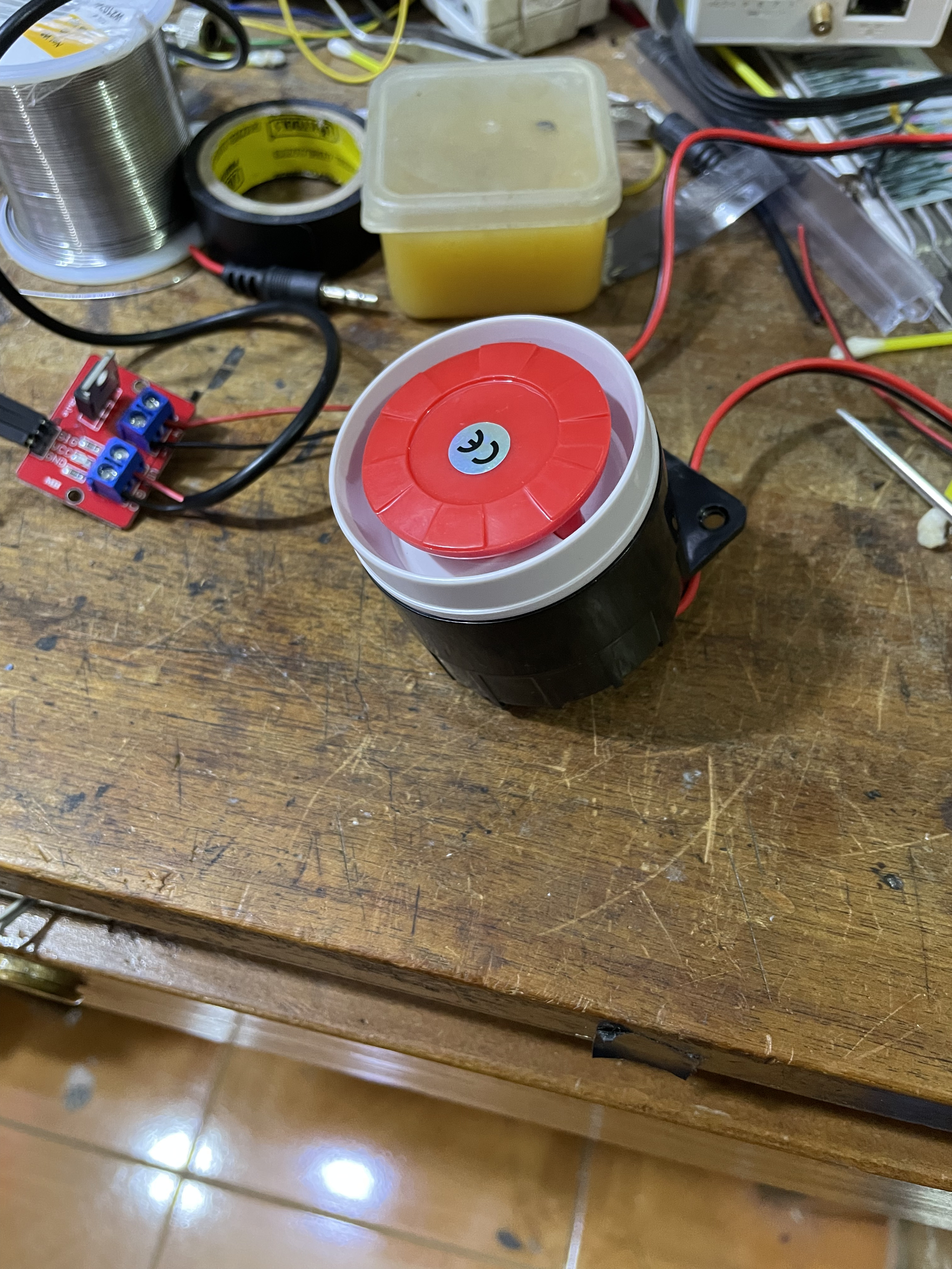

Muchas gracias por sus respuestas, mas que anda estoy armando una alarma con un buzzer que requiere un mofset para levantarlo. En Arduino uno me funciona,pero en webmos no por los 3.3v. Les muestro una foto, saludos!
Las fotos no sirven en este caso. Es un dispositivo 3.3V y no alcanza a establecer la VGS minima del Mosfet. Lo subes con un transistor o un opto. No hay otro modo. Sino lo que ya te dije o te ratificó @tauro0221 un Mosfet diseñado para Vgs de 3.3V
Otra cosa que se te olvido mencionar es que estas usando un mosfet montado en un modulo y si usa las sugerencias que se te dieron tiene que montarlas en una tarjeta. Mire los pines del mosfet IRF520 y creo que coinciden con los pines del TIP121 ya que el TIP121 es un transistor darlington. Este era el mosfet de la epoca de los 1970. Entonces la solucion sencilla seria remplazar el mosfet IRF520 que esta montado el modulo con el TIP121 y debe trabajar sin problemas ya que el pin del gate del mosfet coincide con la base del TIP121. El pin del drain del mosfet coincide con el colector del TIP 121 y finalmente el pin source del mosfet coinciden con emiter del TIP1121.
