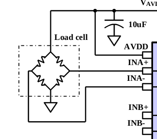

Bonjour @Frankydu13
il est normal que les 4 valeurs soient ideniques .....et pas surprnnant que cette valeur commune diffère un peu de zéro
le HX711 amplifie et convertit la tension unique résultat du déséquilbre d'un pont de Wheatstone formé par 4 jauges correctement montées.Ce déséquilibre étant ci-dessous traité par les entrées INA= et INA- (extrait de la doc du composant HX711)
pont
la faible tension destinée à être amplifiée et convertie est (Vina+ - Vina-)
INA+ et INA - formant l'entrée différentielle principale des HX711
Acquérir 4 valeurs indépendantes et en faire la moyenne ne correspond pas au principe de fonctionnement des HX711
L'écart à zéro constaté se gère en faisant la tare pour compenser le poids du plateau et les petites inégalités entre les 4 jauges supposées parfaitement identiques en théorie

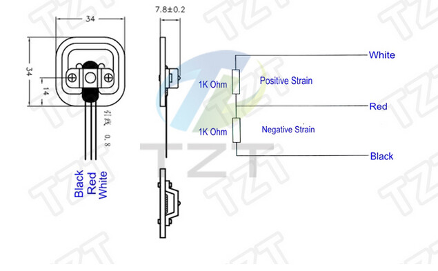

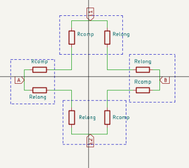

Si je comprends bien, l'ensemble des 4 jauges de contraintes se comporte comme une seule jauge à 4 fils ? J'espère que je ne dis pas de bêtise ...
oui , c'est cela le pont de Wheatstone pouvant éventuellement comporter 4 jauges en en faisant travailler 2 en compression et 2 , opposés ,en extension
voir ici chez Sparkfun :+1::
https://learn.sparkfun.com/tutorials/load-cell-amplifier-hx711-breakout-hookup-guide/all
ou
Le module élémentaire :
L'assemblage des modules :
L'alimentation se fait par E1 et E2
La mesure se fait par A et B
Rcomp = résistance qui travaille à la compression
Relong = résistance qui travaille à l'élongation.
Les Rcomp sont en série, les Relong sont en série

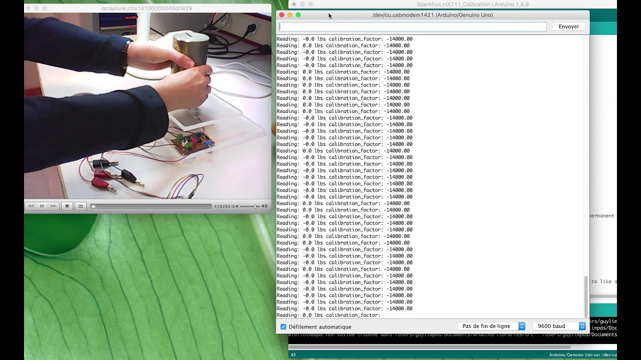

je fais ma calibration comme cela :
#include "HX711.h"
#define DOUT  3  // modification selon le branchament
#define CLK  2  // modification selon le branchament
HX711 scale(DOUT, CLK);
float calibration_factor = -7050; //valeur de base peut etre mise à - 10 000
  Serial.println("HX711 calibration sketch");
  Serial.println("Remove all weight from scale");
  Serial.println("After readings begin, place known weight on scale");
  Serial.println("Press + or a to increase calibration factor");
  Serial.println("Press - or z to decrease calibration factor");
  scale.set_scale();
  scale.tare();	//remise à zero de la tare, ne rien poser
  long zero_factor = scale.read_average(); //Obtenir une lecture de base
  Serial.print("Zero factor: "); //Cela peut être utilisé pour supprimer le besoin de tarer la balance. Utile dans les projets à échelle permanente.
  Serial.println(zero_factor);
  scale.set_scale(calibration_factor); //Ajuster à ce facteur d'étalonnage
  Serial.print("Reading: ");
  Serial.print(scale.get_units(), 3); // 3 = 3 decimales, 2 ......
  Serial.print(" Kgs");
  Serial.print(" calibration_factor: ");
  Serial.print(calibration_factor);
  Serial.println();
  if(Serial.available())
    char temp = Serial.read();
    if(temp == '+' || temp == 'a')
      calibration_factor += 10;
    else if(temp == '-' || temp == 'z')
      calibration_factor -= 10;
je lance a vide puis je mets un poids connu. en effectuant des + ou -, tu obtiens ton poids avec la valeur de calibration que tu utiliseras dans tes programmes.
j'espere t'aider.
Moi ca a tres bien fonctionné
Cordialement
