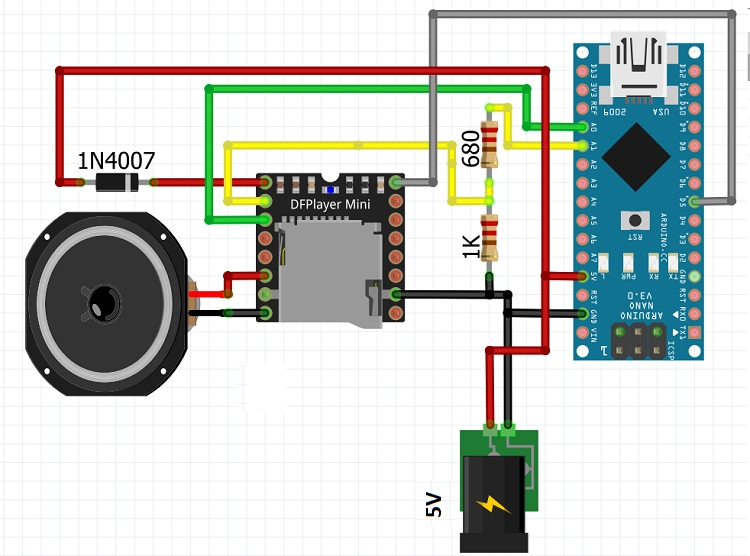

Je ne vois aucune résistance entre TX/arduino et RX/dfplayer sur les photos. L'avez-vous installé ?
oui ! j'ai mi une résistance de 10k sur le RX :slight_smile:
Cela me semble beaucoup, pour le Dfplayer je recommande cette configuration
Le choix des broches était aléatoire.
Bien que le dfplayer fonctionne à 5V, ses broches passent à 3,3 V, le 5V de l'arduino pourrait griller la broche RX. Ces deux résistances forment un diviseur de tension et seul le 3V nécessaire parvient au Dfplayer.
Le Dfplayer peut fonctionner à 5V mais dans sa fiche technique il indique une tension typique de 4,2V, avec la diode on l'abaisse d'environ 0,6V et l'alimente à environ 4,4V. Plus proche de sa tension de fonctionnement optimale.
Il est très pratique de connecter le signal "BUSY" du Dfplayer à une broche numérique libre, cela simplifie sa programmation dans de nombreux cas.

Il faudrait peut-être que @jcp28 nous dise comment il compte alimenter le DFplayer et l'Arduino.
Vu qu'à bord de son véhicule il y a ce qui semble être un accus LiPo.
C'est vrai, question importante.
J'ai 2 accu de 3.7 Volt un pour l'arduino (Il y a un module pour lever la tension de 3,7 V a 5 V) et un pour l'alimentation de la voiture :slight_smile:

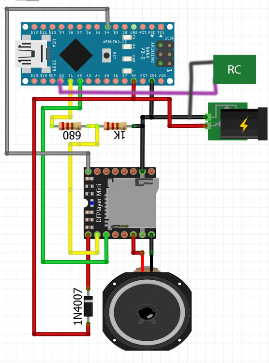

Bon ça fonctionne pas :confused:
Avez-vous connecté le câble BUSY ? Téléchargez un croquis de ce que vous avez assemblé.
Ça ne fait pas beaucoup avancer ton affaire ce genre de remarque.
  • Mets un schéma de ce que tu as câblé.
  • Mets le code que tu as utilisé
  • explique clairement ce qui fonctionne et ce qui ne fonctionne pas.
en faisant plusieurs test avec vos code et ceux de ChatGPT. Me suis dit que j'allais partir sur un truc plus simple.
Ce code démarre bien la piste 1 mais sans prendre en compte la tension donné ...
J'ai testé de débrancher la piste venant de la rc ça change rien. Il démarre de suite la piste 1 et coupe.

J'ai testé ton code il y avait juste une petite erreur sur le plan :).
Il n'y a aucune réaction et aucune piste audio. :confused:
