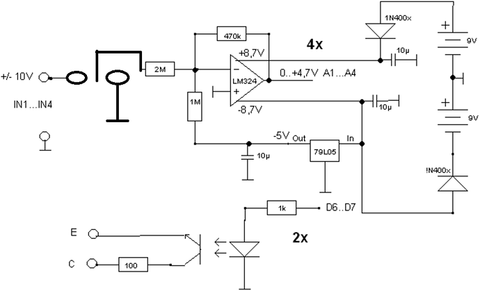

Ausgangssituation:
habe mir zu besseren Elektronikverständnis den Kosmos XN-Hitec gekauft.
Dieser Experimentierkasten besitzt eigentlich ein PC-Anschluss-Modul
welches 4 Messeingänge IN1...4 und 2 Schaltbare Outputs (Out1E Out1C /
Out2E Out2C), zusätzlich zur Spannungversorgung +9V/GND/-9V. (18V gesamt kommt von Kasten).
Auf der PC-Seite hat dieses Modul leider ein LPT-Anschluss, diesen
besitzt keiner meiner EDV-Geräte mehr. der Kasten ist von Anfang 90er.
Der Kasten wird schon nach meinem Umbau mit 2x 9V-Netzteile versorgt.
Die Alten PC-Programme nutzen teilweise alle Ein/Ausgänge gleichzeitig.
(Je nach Experiment)
Meine Idee:
den PC-Anteil durch einen Raspberry-Pi ersetzten und das Modul quasi nachbauen bzw. neubauen.
Erste Infos die ich bekam,
war das man halt durch einen Arduino Nano mit einer vorgeschalteter kleine Platine
dann den Raspberry oder halt am PC die Programme nachbauen kann.

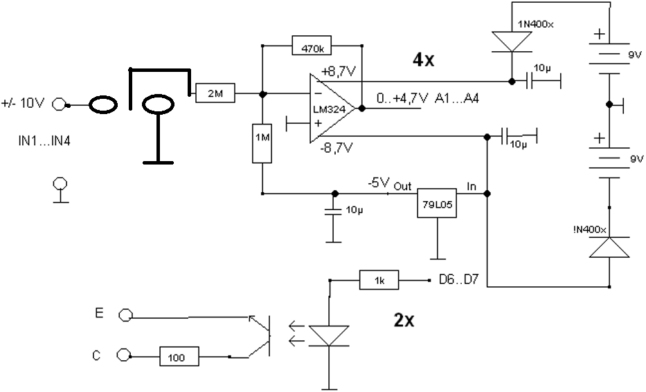

Meine Erste Entwicklung:
Leider bin ich, wie bereits erwähnt, nicht ganz so fit in der Schaltungsentwicklung
und wollte halt mal fragen ob mein Plan so in Ordnung ist.
Der Out-Teil ist eine 1:1 Kopie von jemanden der etwas ähnliches gebaut hat.
Die Messungen dort per Schalter auf Grund zu ziehen soll helfen den Null-Wert zu kalibrieren.
(Wird auch in Experimente gemacht)
Die Paintzeichnung ist das was ich bekommen habe.
Die 'professionellere' ist mein Entwurf darauf hin.
Meine Fragen:
Meine erste Unsicherheit bezieht sich auf den Teil mit dem LM324, ist der so in Ordnung?
Habe was von Endstören und auch Stabilisieren gelesen aber weis nicht was und wie :frowning:
Die zweite Unsicherheit besteht im Arduino
Schaft der Arduino die Daten schnell genug zum Raspi(4B8GB) zu schaufeln?(Damit die Anzeigen nicht zu ruckelig sind?
welchen Arduino sollte ich nehmen (Sketchgröße, Verarbeitunggeschwindigkeit, späterer Ausbau ect.)
reicht die Spannungsversorgung über einen Raspberry-USB(Raspberry wird mit Original-Netzteil versorgt)? Oder doch lieber an einen der 9V anzapfen?
Für Verbesserungsvorschläge bin ich immer offen.
Grüße
Enrico Henkel

Für das Scope wäre ein schnellerer Arduino besser, und einer mit einem echten Analog-Ausgang für die Darstellung von Kennlinien. Anzeigen kann man die Kennlinien direkt mit dem SerialPlotter der IDE.
Wofür die Opamps notwendig sind, erschließt sich mir nicht so richtig. Für die Abfrage von Tastern oder Schaltern braucht man sie nicht, zudem würden heute 5V-Typen reichen, die nicht mehr auf eine hohe positive und negative Betriebsspannung angewiesen sind. Wenn man also einen Arduino statt der Opamps nimmt, hat man ein in jeder Hinsicht besseres und moderneres Experimentiergerät.
Der Experiementierkasten baut bis zu 18V auf daher die Schaltung vor dem Arduino.
