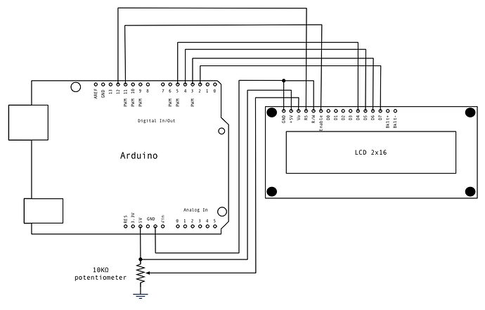

Estoy realizando un proyecto y uno de los componentes es una pantalla LCD 16x2 que funciona a 5V con el chip HD44780 y necesita 11 pines.
Una vez realizadas las conexiones perfectamente, la LCD me funciona de maravilla.
Pero al cabo de 10 o 12 dias empieza a hacer cosas extrañas (simbolos raros, hasta que se queda que no muestra nada) y ya no funciona bien. Es la segunda pantalla que se me estropea, ¿alguien sabe porque?
El PIN mas a la izquierda es el numero 1 y el de la derecha el 16

Pues así a primera vista veo que el pin positivo de la retroiluminacion no lleva resistencia como me dijeron ,quizas por eso se llegue a quemar.
Al igual que el pin 2 no lleva el potenciometro de 10k o la resistencia,haber si algun experto en el tema puede confirmarlo
Perdon, pero no termine el comentario de antes,
tienes razon diablet69, los terminarles de retroiluminación no tiene mucho que ver con que se estrope, pero como comenta tarmion, el pin de contraste deberia llevar un potencimetro para regularlo, no?
Para calcular correctamente esa caida de tension que dices, es necesario saber de antemano la resistencia que ofrece la pantalla. Te sugiero que, en su lugar, hagas un divisor de tension:
+5v-----R1-----+------R2-------Gnd
En el punto marcado por +, tienes un voltaje de 5*R1/R1+R2
Ajustarlo a lo que necesitas es bastante facil, ¿no?
Para calcular el divisor de tensión sigues necesitando saber la resistencia de la pantalla.
La fórmula que has puesto el R1 del numerador debería ser R2 para que fuese cierto.
