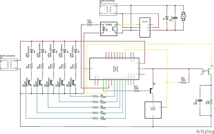

Allora....ho disegnato lo schema e spero di non aver fatto errori. E' la prima volta che mi cimento in questo ed ho cercato di fare del mio meglio...Ho solo qualche dubbio circa il collegamento del relay perchè non ho capito (dall'icona sullo schema) qual è il power, il ground ed il signal. Quindi li ho collegati un pò ad intuito.
A parte questo, la parte che mi interessava di più era il collegamento dei led. Sono di diversi colori e dovrebbero accendersi in base al valore letto dal sensore. Valore basso si accende solo il led rosso, valore alto si accendono tutti e 5, e poi ovviamente i valori intermedi con accensione di 2,3 o 4 led.
In questo modo sono collegati correttamente? Sono in parallelo giusto? La corrente che passa dal collettore di ogni transistor non è solo quella passante dal proprio led? Grazie. Spero apprezzerete lo sforzo.
Leggerò le risposte solo stasera purtroppo.
Grazie a tutti.
PS Mi sono appena accorto di aver dimenticato la resistenza alla base del transistor Q6...la aggiungerò ovviamente.
Bello! :slight_smile:
Il relè è al contrario.
Puoi anche pubblicare la foto nel messaggio, mettendo un'immagine con il collegamento alla foto che hai caricato.
Forse in fritzing non c'è un simbolo adatto a quel modulo relé.
Il diodo sul motore è giusto nello schema elettrico, ma girato al contrario in quello di cablaggio.
Sullo schema elettrico manca il collegamento GND del modulo relé verso l'alimentatore.
Meglio aggiungere un condensatore di debounce da 100nF in parallelo alla resistenza pull-down del pulsante.
I LED dello schema come già detto NON sono in parallelo, sono comandati da cinque circuiti (transistor) indipendenti.

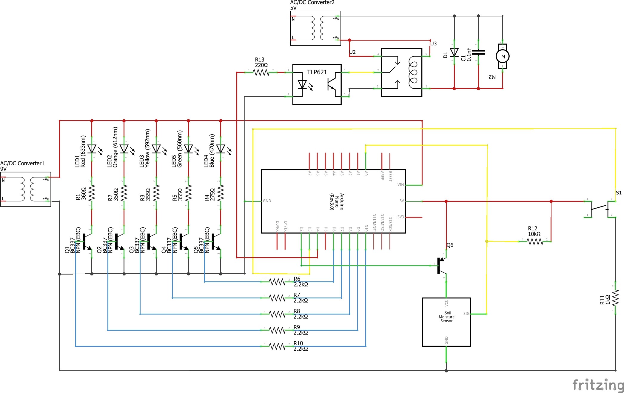

Ecco qui lo schema rivisto e corretto. Ho anche trovato un modulo relay adatto in sostituzione di quello precedente.
Ho provveduto a mettere il collegamento a gnd dal relay all'alimentazione, ho aggiunto un condensatore in parallelo alla resistenza del pulsante ed ho aggiunto la resistenza che mancava sul transistor Q6.
A questo punto, dopo aver anche capito il perchè quei led non sono in parallelo (grazie per la pazienza, Claudio_FF), posso ritenere questo schema come quello definitivo?

Il diodo ai capi del motore è invertito.
Ciao,
P.
Ma non deve essere messo al contrario apposta per via del carico induttivo?
Per me lo schema è corretto diodo compreso.
