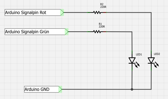

Ich muss mit einem Arduino eine Art Audio-Suchspiel programmieren. Dazu habe ich einen Audioplayer (Bässgen MM3210), einen Arduino Uno R3, einen RS232/TTL-Pegelwandler (damit ich mit dem Audioplayer über RS232 kommunizieren kann), ein paar Buttons und zwei LEDs. Soweit so gut, die serielle Kommunikation zwischen Arduino und dem Audioplayer bekomme ich soweit auch hin. Mein Problem sind viel eher die LEDs.
Ich habe eine rote und eine grüne LED. Diese muss ich jeweils nach einer "Antwort" (= Druck eines Buttons) leuchten lassen, je nachdem ob die Eingabe des Benutzers falsch oder korrekt war. Nur habe ich nun überhaupt keine Ahnung wie ich das anstellen soll. Ich habe diese LEDs:
http://www.conrad.de/ce/de/product/152511/LED-Pilot-Light-22-mm-58601213-Gruen-Betriebsspannung-12-V-DCAC
Wie bekomme ich die über den Arduino zum Leuchten? Was benötige ich dafür noch? Zur Zeit habe ich nur die LEDs hier liegen. Damit die leuchten gehe ich mal davon aus, dass ich für die LEDs noch ein Netzteil benötige. Nur was benötige ich dann noch? Irgendwelche Relais und Widerstände?

Gemein, Die bei Conrad sagen nur die Spannung und nicht den Strom.
Mit einem Transistor
Die Anzeigelampe statt des LED1; 12V statt VCC; einen BC337/40 Transistor, Basiswiderstand kann zwischen 330 Ohm und 1kOhm sein und der Minus-Pol der 12V Versorgung mit GND des Arduino verbinden.

Änderung auf 5V: da sind 2 grüne LED drin, schätze in Serie geschaltet. Müßte für 5V knapp gehen.
Grüße Uwe
Da deine Fähigkeiten mit dem Lötkolben umzugehen deiner Einführung nach beschränkt sind, wird der Umbau der LED-Leuchte wohl nicht möglich sein.
Wenn du auf die Verwendung dieser Leuchten festgelegt bist, wirst du um die Verwendung eine externen 12V Netzteiles wohl nicht herumkommen, das könnte allerdings das gleiche sein, mit dem du den Arduino auch versorgst (oder wird der immer über die USB versorgt?)
Dann wird die Schaltung so aussehen, wie im Anhang "LED_Signallampe_mit_12V.jpg" gezeigt.
Wenn du aber auf andere LED ausweichen kannst, z.B. eine 5mm LED in einer zugehörigen Fassung, dann kannst du die LED mit einem Vorwiderstand direkt aus dem Arduino betreiben ohne Transistoren und ohne 12V Netzteil, wie im Anhang "LED_Signallampe2.jpg" beschrieben.
oder du besorgst dir Signalleuchten mit 5V Betriebsspannung, dann sparst du dir sogar die Vorwiderstände.
