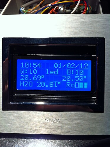

ho provato ma il risultato è questo:
A1 = livello non raggiunto
A2 = livello raggiunto
A3 = livello raggiunto
ma non ho ancora collegato i galleggianti!
giusto per rendere l'idea... l'ultima scritta in basso a destra (Ro) è l'indice di cui stiamo parlando.
il primo carattere dopo Ro indica lo stato del livello basso (se ha solo i contorni il livello non è stato raggiunto, altrimenti diventa pieno... e così anche per gli altri 2)

comunque l'immagine qui sopra rappresenta esattamente quello che succede con pull up attive su A1 A2 A3
ora ogni pin non influenza più l'altro, ma non capisco perché mentre il primo segna giustamente vuoto, gli altri due si comportano all'opposto... segnano pieno quando dovrebbero segnare vuoto e viceversa...
se provo con un cavetto a collegare GND con A1 questo segna pieno (ok)
GND ad A2 segna vuoto (dovrebbe essere l'opposto)
GND ad A3 come sopra...
mi viene voglia di cambiare soltanto le icone che assegno io nei due casi... ma vorrei capire perché sti 3 pin si comportano in modo diverso...
No, perché la pull-up limita la corrente che transita da Vcc a GND: tu non stai collegando direttamente i 5V a massa, ma tramite una resistenza. In questo modo il pin "sente" che il segnale va a Low senza però avere il corto.
grazie mille..... c'è stata una svista da parte mia nell'assegnazione delle char personali.... erano invertite, per quello non mi tornavano i conti
