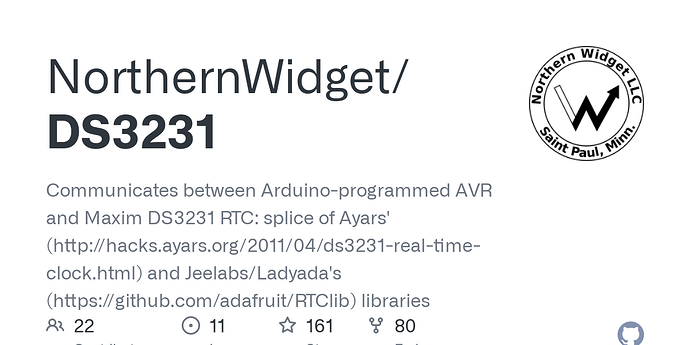

Io ho fatto prove con questa libreria
Versione 1.0.2
La trovi nel gestore librerie "DA3231 by Addrew Wickert, Eric Ayard, Jean-Claude Wippler"
La uso così:
#include <DS3231.h> // V. 1.0.2 https://github.com/NorthernWidget/DS3231
DS3231 rtc;

Intanto vedo dal tuo sketch che ci sono due librerie che si riferiscono al 3231.
Già per i "puristi" del codice usare una libreria spesso è controproducente, ma usarne due è assurdo anche per i non puristi.
Poi, come principio, io dico SEMPRE di importare la libreria e poi provare TUTTI gli esempi che appaiono in > Esempi quando la libreria è stata importata perché questi esempi FUNZIONANO (proprio perchè collegati alla libreria importata) e servono a capire come usarla per i nostri progetti.
Andare a copiare un programma in un sito web e POI cercare una libreria in un altro sito espone, come minimo, a problemi di compilazione, di aggiornamento libreria, di malfunzionamenti ecc. ecc..
