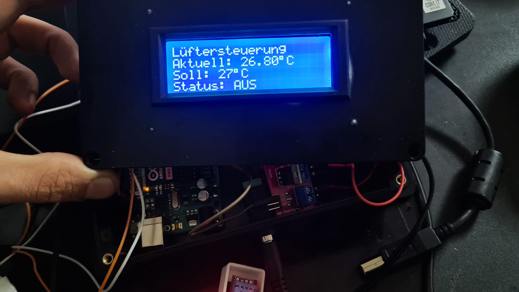

@Rentner die Temperatur sehe ich auf dem Display :
oder meinst du was anderes?

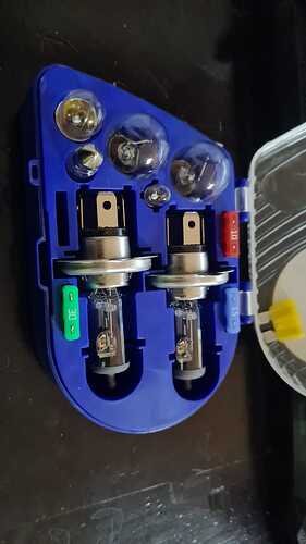

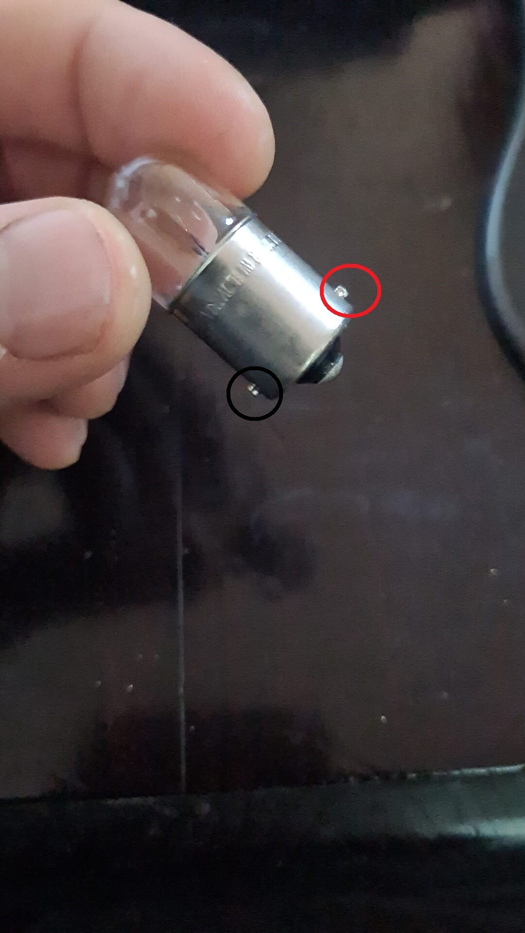

also folgendes ist vorhanden :
ist das brauchbar?
Du kannst jede der 3 kleinsten nehmen, - sollte jede 12 5W haben (steht normalerweise auf dem Sockel)

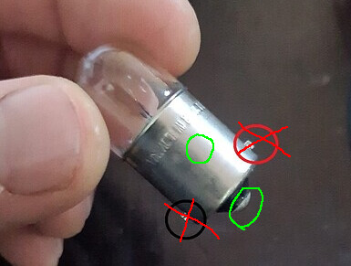

jetzt bau aber keinen Kurzschluss wenn Du mit den Drähten an einer der Birnchen rumfummelst. Sonst schickst Du noch das Steckernetztteil in die Wüste. :wink:
hehe ... + / - einfach da dranhalten oder? wichtig ist nur das sich die Enden nicht berühren? :joy: :joy: :joy:
sehr gut das du nachfragst
nicht
an die beiden kleinen "Knubbel" ! Das gäbe einen Kurzschluss!
So anschließen
Und dann musst du trotzdem darauf achten, dass du mit dem Kabelende das links unten angeschlossen wirst
nirgends
an die Seite drankommst

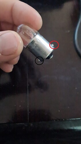

puuuh danke für den Hinweis! :sweat_smile: ...
ok, also mit 3 Händen habe ich das jetzt getestet ... die Birne leuchtet auf allen Stufen immer gleich hell ...
