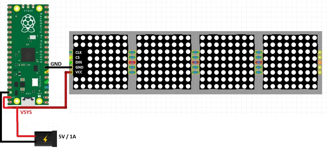

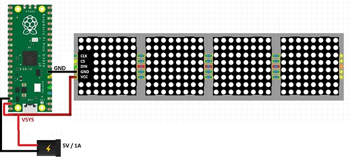

J'espérais trouver dans votre discussion une meilleure solution, car j'ai moi aussi un tel problème avec 4 écrans affichant du contenu fourni par RaspPico (en Arduino). Et, oui, mes écrans sont alimentés indépendamment. Mais non, ça n'a pas réglé le problème. L'écran va bien, va bien, va ...oups affiche des conneries ( chinois, tout noir, tout allumé, scintille, etc).
Tout ce que j'ai trouvé, pour l'instant: couper le courant, redémarrer ... et la plupart du temps, tout reprend comme si rien ne s'était passé avant. Peut-être que mon alimentation n'est pas assez puissante. Combien d'ampère fournit ton bloc d'alim (qui a résolu tes problèmes) ?
Et puis non ... euh Vin = en anglais V - input ... input comme entrée. Ce que tu cherchais était plutôt Vout
Bonjour @Patriboom
C'est écrit dans le LIEN du support de batterie 5v / 1A.
Oui avec cette alimentation :
Si le problème n’est pas résolu, il faudra rechercher d’autres causes.
Décidément, oui, car mon bloc d'alimentation - directement connecté à la prise murale - peut livrer jusqu'à 1,5 A. Merci.

Les matrices 8x8 sont multiplexées.
Donc on peut avoir jusqu'à 8 LEDs allumées en même temps. Ce qui fait un courant de pointe de l'ordre de 160mA.
Avec 4 matrices on est dans les 640mA + la consommation du Pico. C'est plus que ce qu'est supposé offrir un port USB
