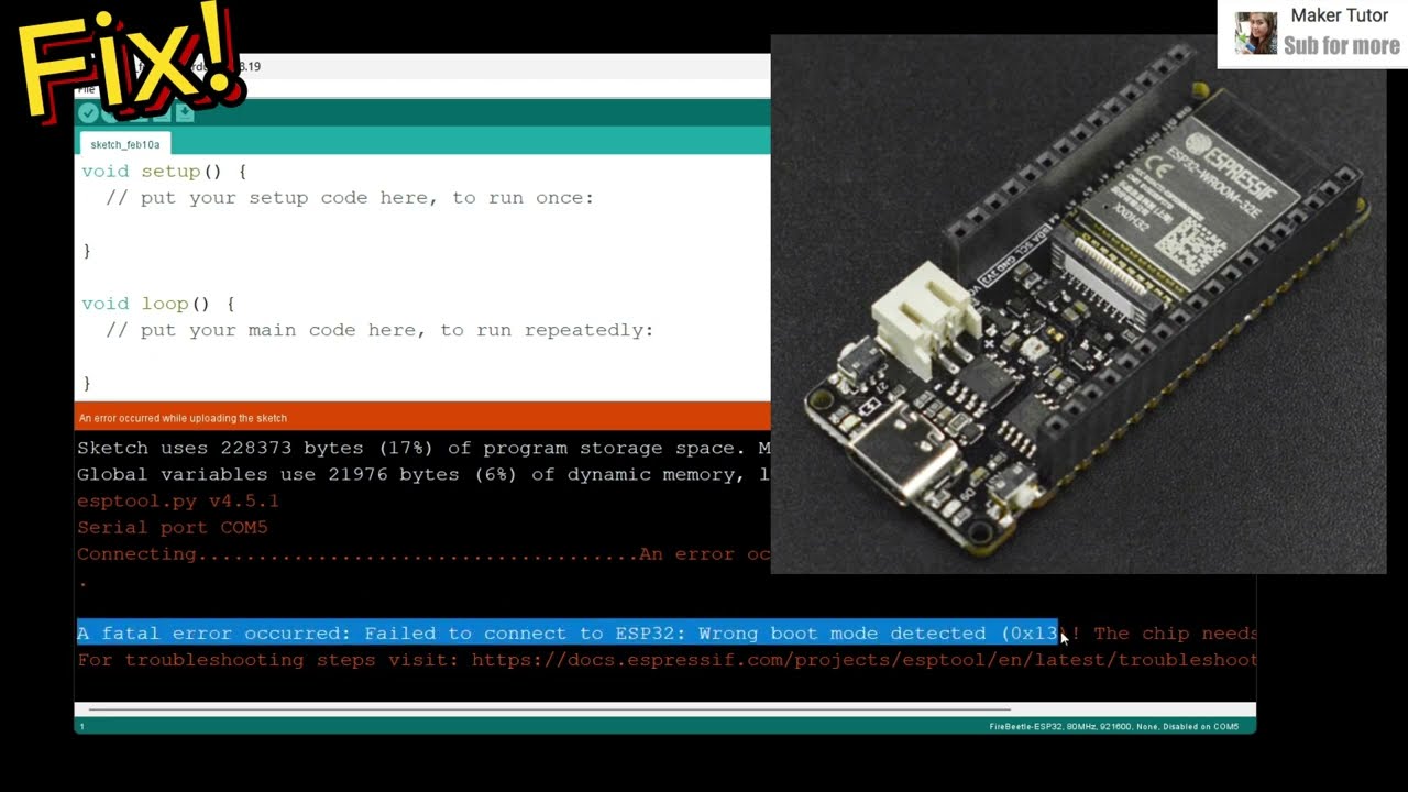

ich habe mir 3 neue esp32 boards geholt und bei allen drei fomt diese fehlermeldund wenn ich etwas hochlade kann mir jemand helfen? aus der webseite im bild werde ich auch nicht schlau
  • welche Boards sind das ganz genau? Verlinke sie!
  • einige Boards müssen manuell in den Flash Modus gesetzt werden - hast du das gemacht?
  • aktiviere in der IDE die ausführlichen Fehlermeldungen und poste den vollständigen output wie Code in Code-Tags.

esp32 wrong boot mode detected (0x13)
Versuch bei aufspielen, bedeutet wenn der Code soll aufgespielt werden kurz vorher die Boot Taste halten und wen versucht hochladen loslassen.
Und wenn du Linux nutzt kann ein USB Treiber vorliegen, zu dem schreib mall was für Board hast eingestellt

hab das problem gelöst aber trozdem danke
welcher der 4 Punkte?!?
So schaut ein manueller Upload aus:
