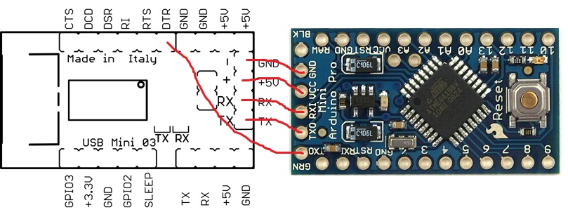

ja also ich habe jetz mal mein anschlussplan gezeichnet, genau so sieht es bei mir im moment aus.
also weil ich vom dtr zum GRN gehe merke ich dass der arduino reagiert sobald die smd vom mini usb blinkt
danach blinkt der arduino nur noch konstant , und dann tut sich nichts mehr...
beide sind direkt über ein Board angeschlossen
das ganze läuft über COM 3 , wenn ich ein anderes COM nehme, kommt auch eine andere Fehlermeldung, daher ich gehe ich davon aus das es so richtig ist.
in der arduino soft habe ich auch das richtige board ausgewählt.
Wenn ich mein arduino mit dem zugehörigen Programm laufen lassen , mit dem es später über PC einstellbar sein soll, so merke ich dass das Arduino schneller blinkt und der mini usb auch, daher gehe ich davon aus das das komischerweise funktioniert, aber da der arduino ja "leer" ist zeigt es nichts an.
ich komm einfach nicht bei upload weiter.
danke für alle tipps dir ihr für mich haben könnt.

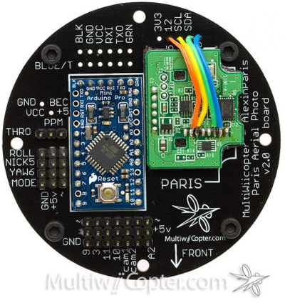

Welche Version des Arduino Mini Pro hast Du?
Du hast im ersten Bild die Version mit dem ATmega168
im 2.Bild die Version mit dem Atmega328.
Der Unterschied ist erkannbar durch:
Die Pins auf der Stirseite sind dann Spiegelverkehrt.
Hast Du deswegen die Verbindungen falsch gemacht?
Grüße Uwe
okay, das war ein sehr guter tip von dir,
jetz weiss ich was das problem war.
ich habe einen 168er atmega, für mein projekt benötige ich allerdings einen 328er
alles klar problem gelöst
danke für eure Hilfe
