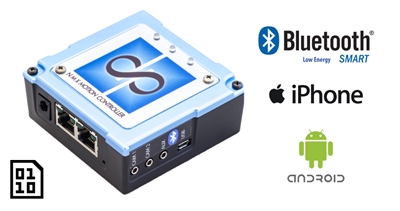

A. Controlador NMX: Son excelentes para el control de motores de manera independiente, este controlador está diseñado para trabajar con slider, pan & tilt. Precio 400 euros.
https://www.dynamicperception.com/Digital-NMX-timelapse-and-video-motion-controller-p/dp-nmx1.htm
