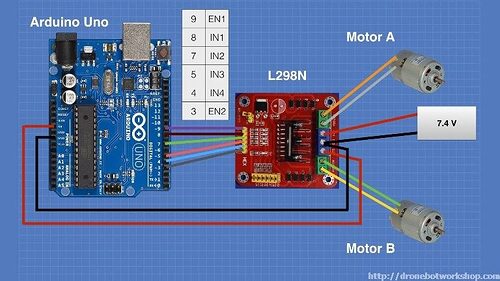

Je cherche à mesurer le couple fourni par un moteur à courant continu (927 series re280/1 motor ) que j'alimente en 6V (avec des piles), piloté par arduino à l'aide d'un pont H (L298N dual bridge dc stepper controler board).
Pour le couple, il suffit de mesurer le courant ( C=Kc*I ), et j'utilise l'INA219 DC current monitor.
Pour le montage, je fais le même que celui ci-dessous, avec en plus le l'ina 219 en série avec le moteur.
