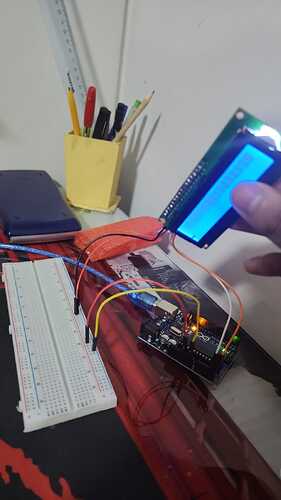

Mi pantalla LCD I2C 16x2 solo muestra cuadrados en la primera fila
Hola y gracias por leer esta duda.
Resulta que cuando conecto la pantalla LCD con el módulo I2C (SDA al A4 del Arduino y SCL al A5) lo único que me aparecen son cuadrados blancos en la primera fila.
Ya intenté mover el tornillo del módulo y lo único que hace es desvanecer los cuadrados hasta el punto de que la pantalla solo sea azul y no muestre nada más

Revisa que los cables estén haciendo buen contacto.
Puedes cargarle el I2cScanner para ver si encuentra el LCD y si la dirección es correcta.
es probable que la direccion hexadecimal de tu LCD no sea 0x27 sino 0x3F
LiquidCrystal_I2C lcd(0x27,16,2); //
asi que el codigo donde declaras el nombre del LCD deberia ser asi
LiquidCrystal_I2C lcd(0x3F,16,2); //
Para mi gusto, lo mejor es usar el I2CScanner aunque a veces 0x3F funciona.
Muchas gracias por la ayuda a todos. Sin embargo, al parecer el módulo I2C está malogrado. Utilizando el mismo problema empezó a escribir otro tipo de caracteres, los cuadrados empezaron a cambiar su brillo (cada cuadrado tenia un brillo distinto). Como sea también utilice el I2C scanner para detectar la dirección del módulo y coincide con la del código.
Al probar la misma pantalla con un módulo diferente (con la misma dirección) empezó a funcionar correctamente

Creo que no leíste su última respuesta.
No hace falta ningun clear, es que simplemente el módulo esta fallado.
