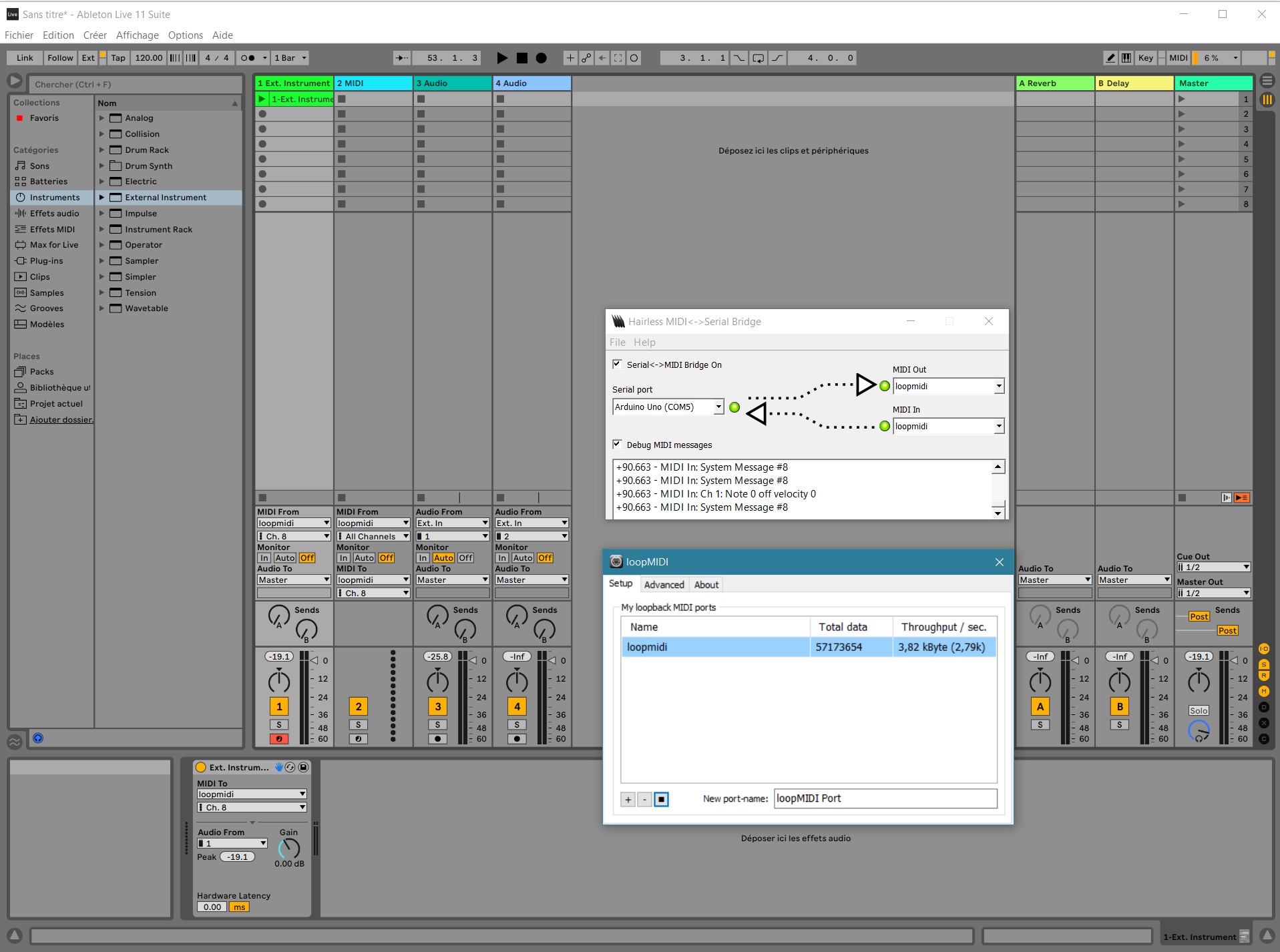

Pour communiquer avec l'arduino en midi je passe par le logiciel HairLess Midi
Comme Synthetiseur j'utilse un SUB 37 et comme DAW ableton Live
J'ai également testé cette solution qui n'a aboutie a rien car rien ne se passe.
Simple ARDUINO Midi Sync
Ce que j'obtiens à l'heure actuelle ;
-Lorsque j'appuie sur une note du synthétiseur la note Midi est bien envoyé vers ableton Live
-Lorsque j'effectue un action via le synthtiseur un message midi envoyé
-Lorsque je passe en synchronisation externe via ableton et que je fait varie le tempo de l'arpeggiator du synthétiseur je vois dans Ableton une variation du tempo
-Ableton perd La synchronisation avec l'instrument externe
Autre chose de bizzare également dans Hairless Midi J'ai toujours un Note OFF qui en envoyé.
