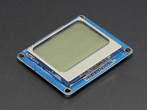

Für das Display kann ich dir ein PCD8544 nahe legen. Der Stromverbrauch ist äußerst gering, und man hat mehr Pixel als bei den meisten vergleichbaren OLEDs.
Nö- das Display kann nix, was ein OLED nicht besser könnte:
-es braucht mehr Pins (die OLED werden per I2C angesteuert)
-es ist schlechter ablesbar (simples LCD mit Hintergrundlicht halt, da spielen OLED in ner ganz anderen Liga)
-es ist schwerer (Glas verbaut in LCD, in OLED nicht)
-Auflösung 84x40, die OLED machen 128x32 oder 128x64
und grösser dürft es auch noch sein.
Das PCD8544 kann zwei entscheidende Dinge besser als ein SSD1308 OLED, und aus diesem Grund habe ich es dir empfohlen:
  • Stromverbrauch im bei ca. 0,1mA anstatt 50mA. 500 mal weniger :wink:
  • Die Lesbarkeit ist bei Sonnenlicht im Vergleich mit OLED unschlagbar und deutlich besser.
  • Die Hintergrundbeleuchtung ist nur für Nachts. Diese ist auch deutlich sparsamer als der OLED Gesamt-Stromverbrauch.
Deine Anwendung sieht für mich nicht nach Pin Anzahl kritisch aus, was machen da schon 5 Pins mehr...
Ich setze OLED SSD1308 und SSD1351 sowie div. LCD ein, ich kenne beide Displays genau und weiß deren Vor- und Nachteile. OLED ist nicht in allen Punkten besser.
Die Pins machen es nicht, stimmt schon.
Trotzdem: wenn du die OLED in der Sonne nicht gut ablesen kannst, machste was falsch...meine kann man selbst etwas gedimmt noch problemlos erkennen. Im dunklen sogar auf sehr niedrigen Stufen- und das spart dann richtig Strom.
Ausserdem ist die Qualität der Anzeige deutlich besser als bei den pixeligen LCD, und die Teile gibts sogar in RGB.

Rabenauge:
Ich habe nicht geschrieben dass ich die OLED nicht gut ablesen kann, bitte hier nichts verdrehen.
Ich habe geschrieben, dass TN-LCD im Sonnenlicht im Vergleich zu OLED um weiten besser sind, und das ist schon durch den physikalischen Aufbau erklärt.
LCD sind reflektiv.
OLEDs transmissiv.
Das SSD1308 brauch gedimmt ca. 5-10mA (abhängig von der Anzahl der aktiven Pixel). Das PCD8544 braucht immer 320µA. Unter Idealbedingungen also Faktor 15.
Wenn du das OLED an 3,3V betreibst, ist die Pumpe auch noch viel uneffektiver als bei 5V.
Von richtig Stromsparen kann man da ja nicht reden.
Anzeigequalität ist natürlich bei OLED viel besser. Pixeldichte und Kontrast, sind auch um einiges besser - ganz klar.
