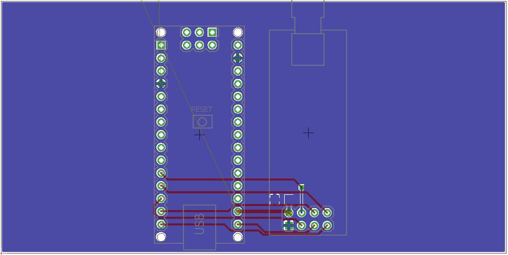

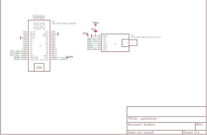

Je me permet de vous soumettre mon travail jusqu'à maintenant.
J'ai commencé par essayer de créer juste les housing (connecteurs ?) pour l'arduino nano et le nrf24.
Voilà ce que j'ai fait :
  • J'ai créé un composant Arduino Nano avec deux connecteurs de 15 pins, j'ai renomé les pins
  • Idem avec le NRF24 avec deux connecteurs de 4 pins
  • Ensuite, j'ai créé une empreinte pour l'arduino nano à partir de 2 connecteurs 15 pins.
Maintenant j'ai ces erreurs à la création du PCB, et du coup, je n'ai plus un cheveu dans mon chevelu :slight_smile: :
Erreur: Composant ''A1' pad 'D13' non trouvé dans l'empreinte 'empreintes:Socket_Strip_Straight_1x15'
Erreur: Composant ''A1' pad 'D12' non trouvé dans l'empreinte 'empreintes:Socket_Strip_Straight_1x15'
Erreur: Composant ''A1' pad 'D11' non trouvé dans l'empreinte 'empreintes:Socket_Strip_Straight_1x15'
Erreur: Composant ''A1' pad 'TX1' non trouvé dans l'empreinte 'empreintes:Socket_Strip_Straight_1x15'
Erreur: Composant ''A1' pad 'D10' non trouvé dans l'empreinte 'empreintes:Socket_Strip_Straight_1x15'
Je dois modifier mon empreinte ?
Sinon, est-ce que j'ai fait des erreurs et non respecté des bonnes pratiques ?
Merci à vous :slight_smile:

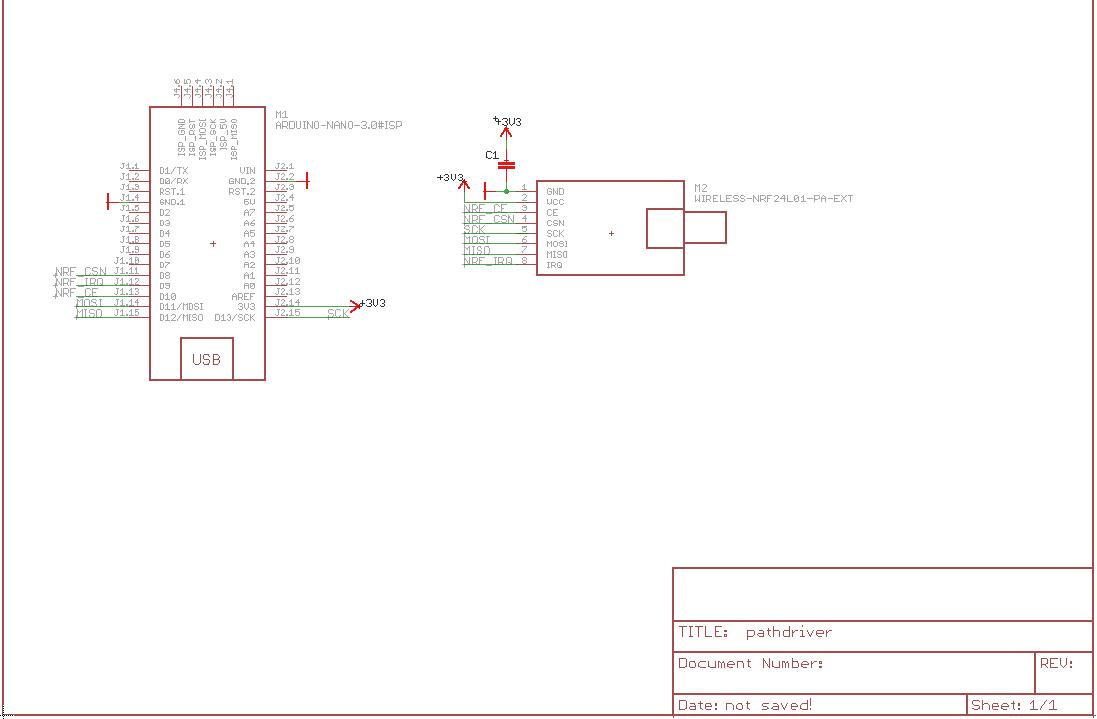

Je viens de tester ton projet.
A l'ouverture j'ai un message comme quoi il manque la librairie "special".
Ensuite j'ai ouvert quand même le schéma et j'ai ouvert le modèle Nano avec l'éditeur de composants.
Je ne suis pas un gourou de kicad, loin s'en faut, mais je pense qu'il y a confusion entre pin_name et pin_number.
Pour moi (et cela fonctionne avec moi), l'attribut pin_number ne peut recevoir que des chiffres et l'attribut pin_name peut recevoir n'importe quel caractère alphanumérique.
Et ce n'est pas du tout ce que tu as fait.
Je te mets en pj un modèle schématique de nano qui fonctionne.

Bonjour,
approche de routage :

Reconnais que l'erreur que je t'ai signalé n'est qu'une question de bon sens.
Un boîtier est obligatoirement neutre car il peut recevoir n'importe quel fonction. C'est assez logique de numéroter ses broches avec des nombres purs.

Exemple : Avec Sprint-layout
