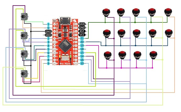

Voilà mon problème : j'ai des interférences sur une boite à bouton simracing branchée sur une Arduino micro Pro, tout fonctionne correctement mais quand j'allume mon volant situé à proximité, j'ai des "micro appuis" aléatoires sur les boutons poussoirs rétroéclairés par LED.
J'ai vérifié ça avec un logiciel de paramétrage d'assignation de bouton et effectivement quand je coupe le volant c'est bon...
Ce problème ne concerne que les bouton poussoirs qui possèdent une Led d'éclairage, les encodeurs rotatifs fonctionnent très bien !
Deux solutions s'ouvrent à moi : isoler la partie alimentation 5volts des LED ou éventuellement insérer dans mon code une durée minimum d'appui sur les boutons avant prise en compte de l'action ?
Comment faire cette modification de code ?
Merci à vous !

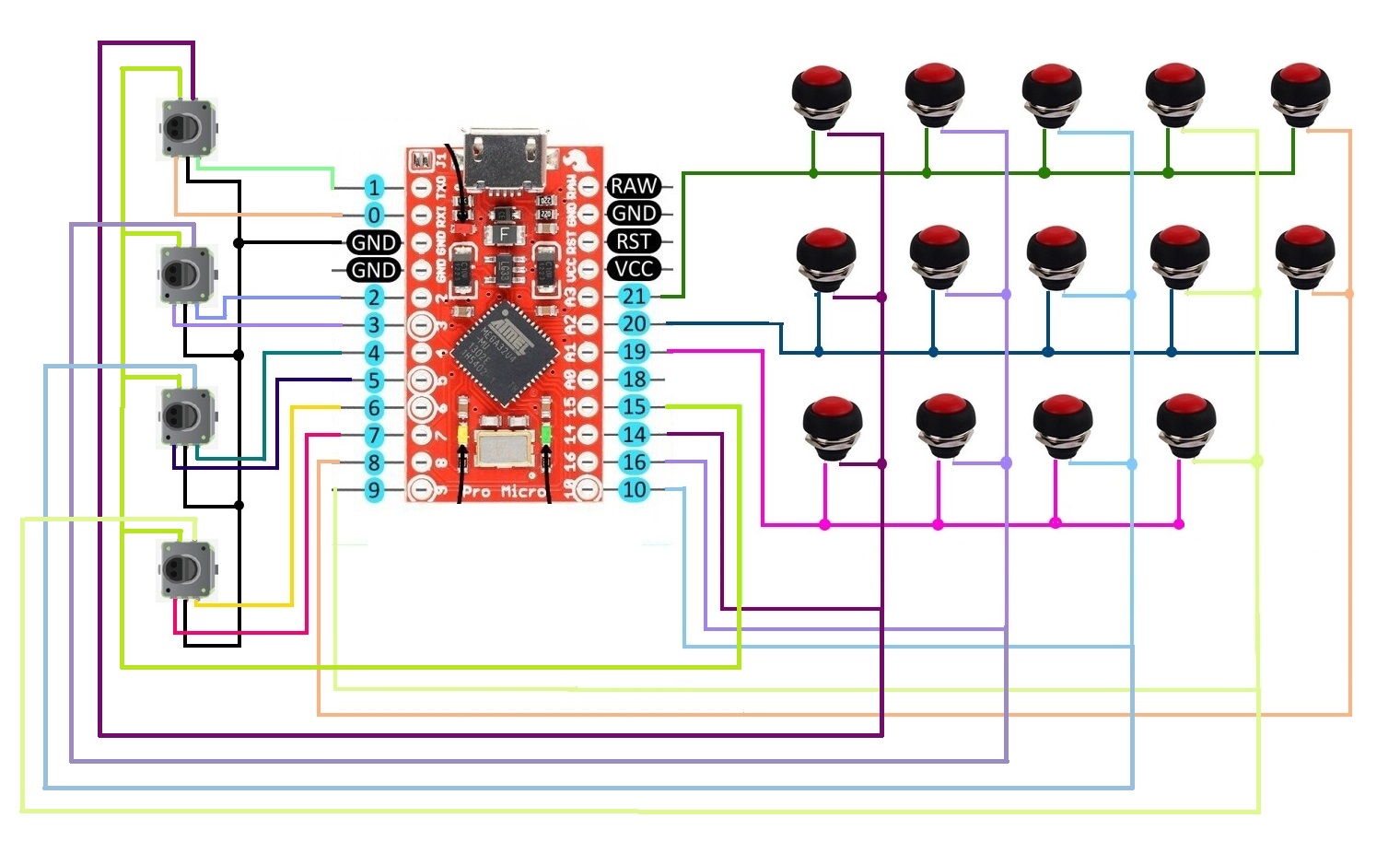

Voici le câblage correspondant au code

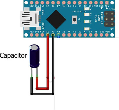

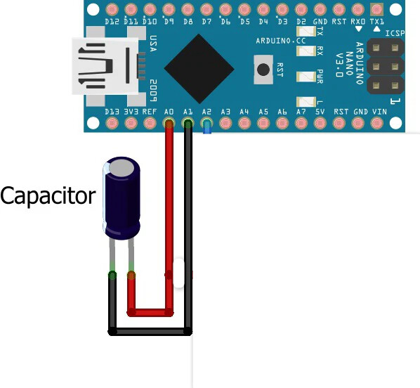

Ou quelques centaines de uF sur l'alimentation 5V.
Cordialement
jpbbricole
je viens de vérifier, j'ai retiré l'alimentation des LED avec volant allumé, plus de soucis... cela vient donc d'un problème de "parasites"...
tu parle d'un résistance à mettre sur le 5V ? A quel niveau ? je ne suis pas du tout calé la dessus...
Sachant que les LED sont alimentées séparément par une alimentation dédiées
Non, il parle d'un condensateur.
Ce n'est pas ce qui est fait sur ton schema.
Bonjour nico70000
Excuses moi, je me suis mal exprimé, je voulais parler d'un condensateur, ainsi:

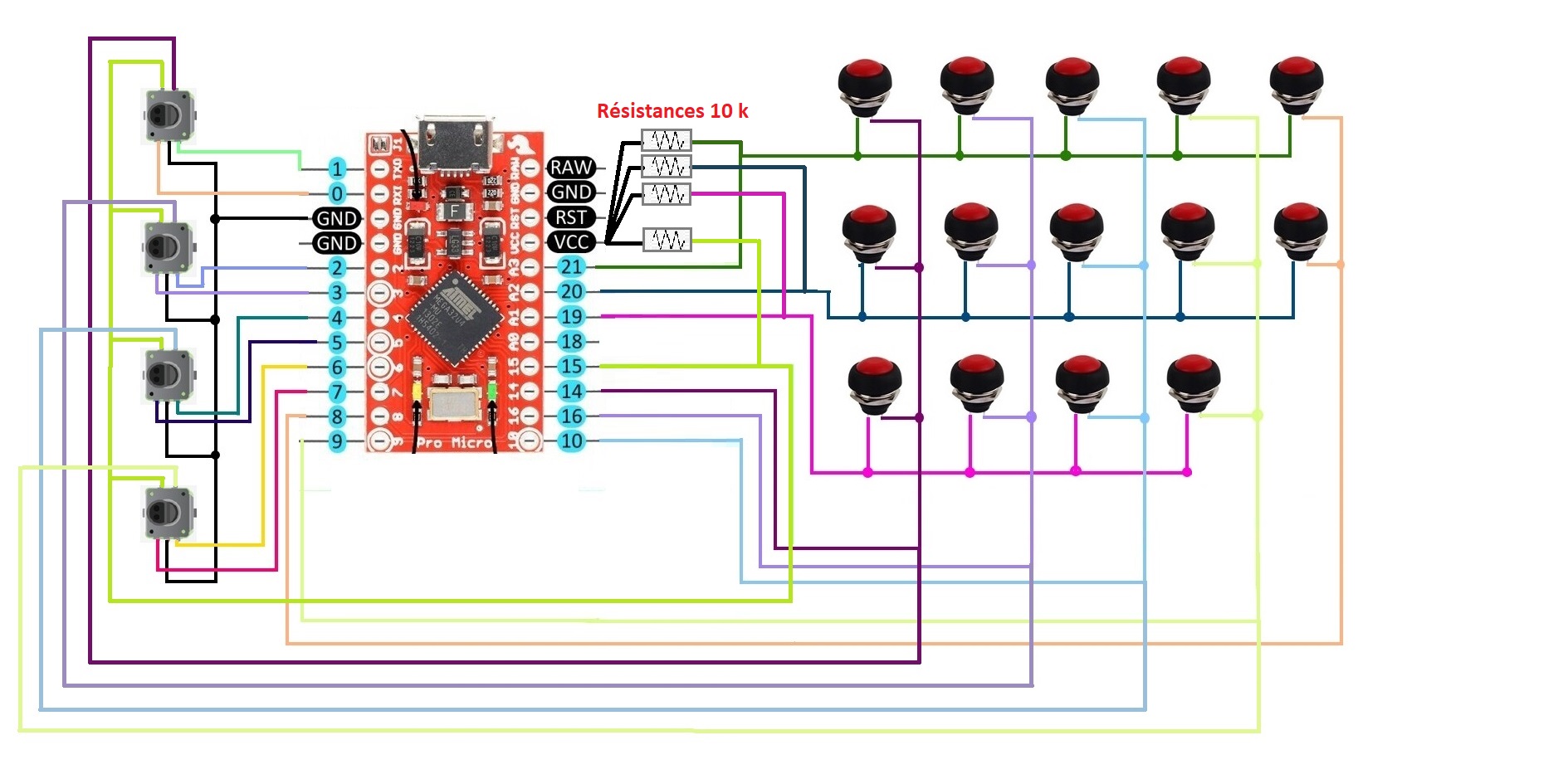

Ou, une autre solution est de mettre des résistances de PULLUP supplémentaires, environ 10k sur les entrées ligne de la matrice du clavier. Les résistances internes de PULLUP sont activées par la bibliothèque (voir l'article de @J-M-L), mais si le milieu est perturbé des résistances supplémentaires, ça peut aider.
Cordialement
jpbbricole
Sur mon schéma il n'y a pas les alimentations électriques des LED, c'est juste le branchement à l'Arduino
et par rapport à mon schéma de branchement, où mettre ces résistances ?
Oui, tout à fait ton schéma est partiel :frowning:
effectivement mais il y a juste un pont + et + entre chaque bouton poussoir pour l'alimentation des LED intégrées...
Sur ces pin:
byte rowPins[NUMROWS] = {21,20,19,18,15};
Ok je vois le principe ! Mettre une résistance à l'entrée de chaque lignes reliées aux poussoirs...
Dans quel sens du coup ? il me semble qu'il y ai un sens de montage non ?
Un côté de la résistance à +5V, l'autre sur la pin de l'Arduino.
Une résistance n'a pas de sens, mais, pour faire "joli" tu peux les tourner toutes de telle façon que les bagues de couleurs soient dans le même ordre :wink:
De cette manière ?
Oui.
super ! je vais essayer ça ! Merci :wink:

tout marche très bien à présent, merci :slightly_smiling_face:
