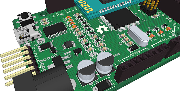

moDuino Mega, un Arduino personalizado basado en Arduino Mega 2560

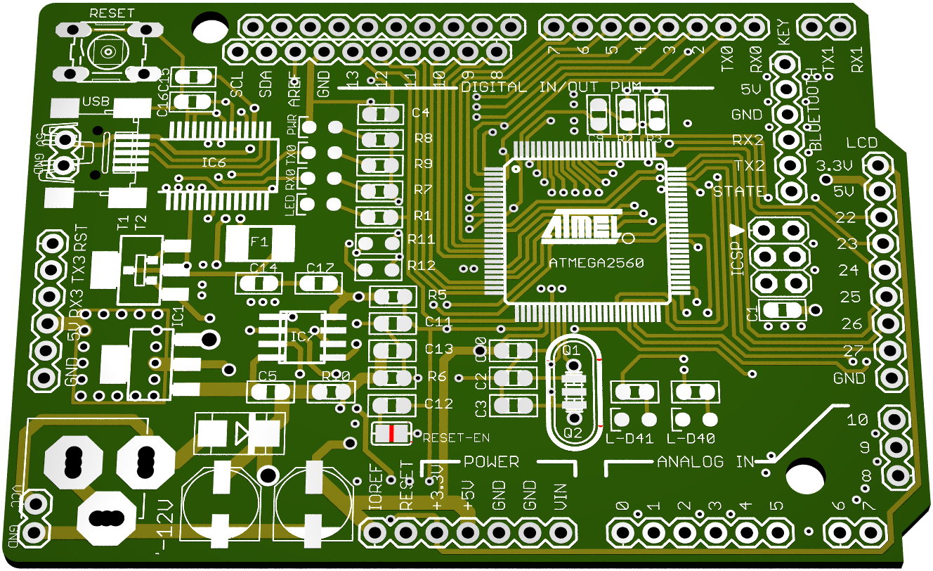

giltesa:
Son buenas preguntas.

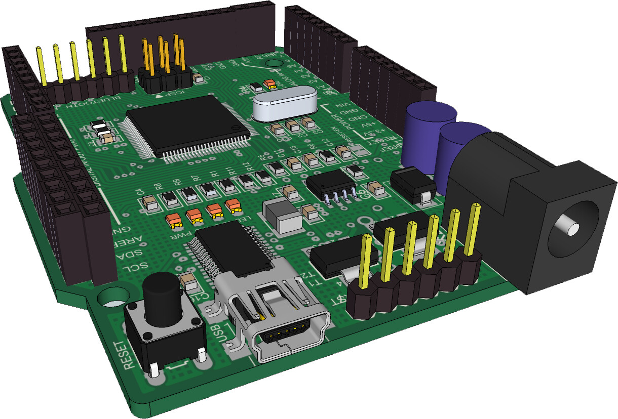

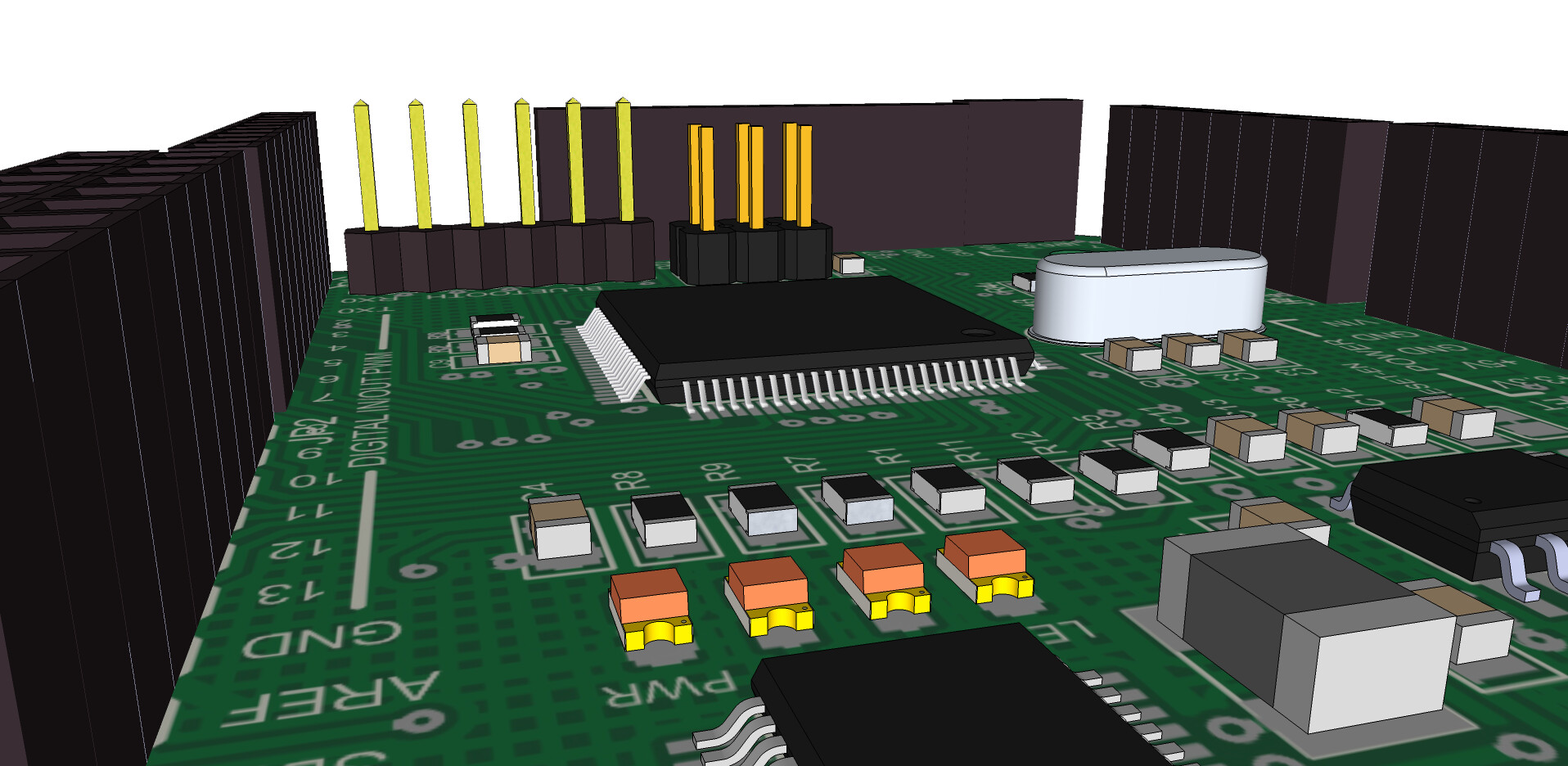

  • Me parece a mi (o igual es solo la imagen) xo los pines del atmega en el top layes, se ven solapados?? :S
  • Me ha gustado también los detalles de los pines de Vcc y Gnd para alimentar el arduino con batería.
  • Tengo disponible un par de Atmega2560 y no se si es viable soldarlo con un soldador del tipo jbc 14s, le veo las patas muy pero que muy pequeñas :S

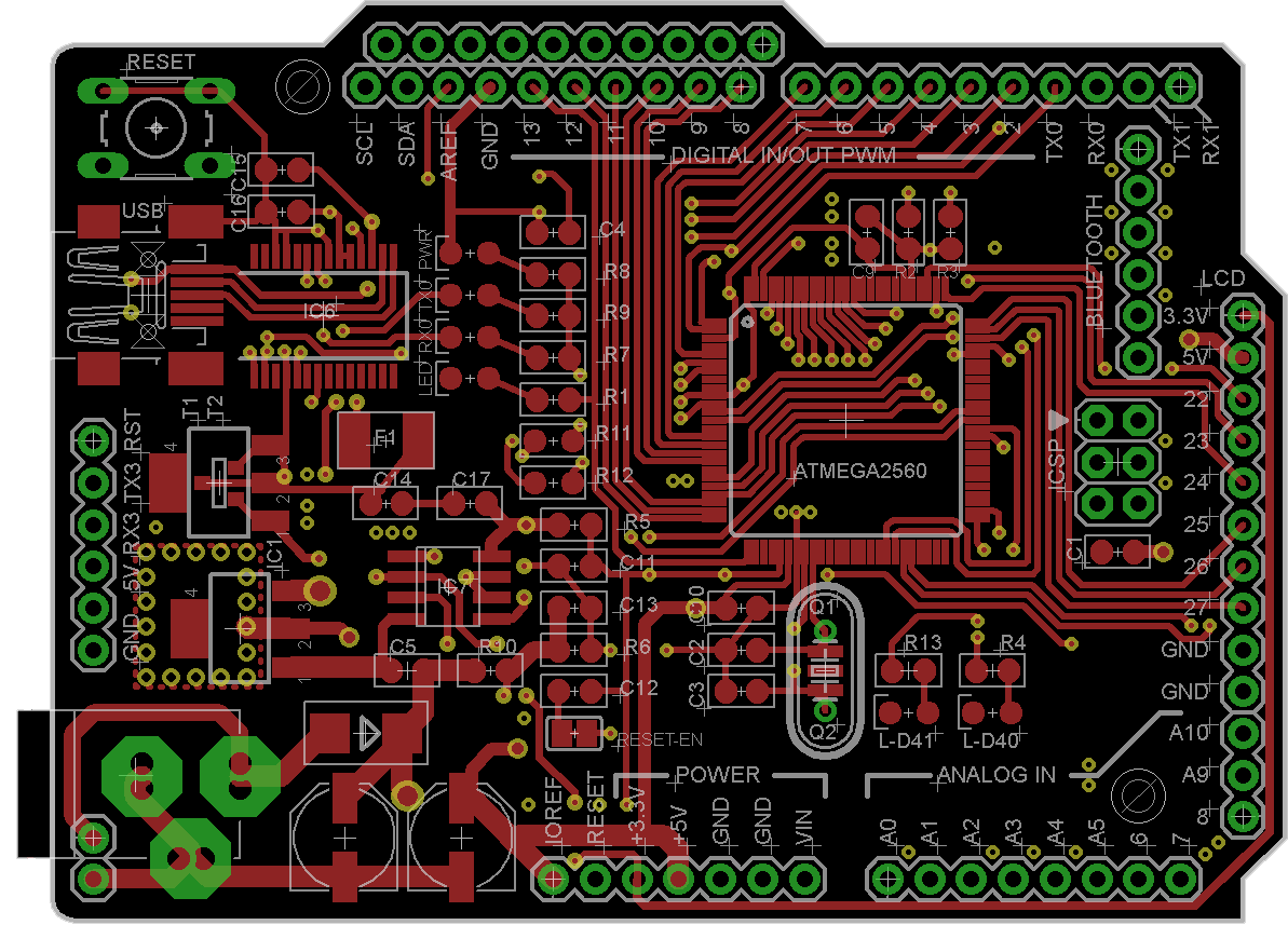

  • ¿Que es eso de Reset-En? (se me ocurre q se utilice a la hora de programar el bootloader, pero vamos, q no tengo ni idea)
  • Estaría bien (sobretodo por tamaño) poder utilizar el mismo cristal que se ha montado en el Vinciduino, el problema es que no está disponible en ebay y por lo que he estado mirando, tampoco en farnell, ni en Rs-online :frowning:
He visto que has puesto vías cerca de donde va la tira de pines (véase a 01,2,3,4,5), la del bluetooth, (8,9,10) y no se si será un problema a la hora de soldar puesto que se podría hacer un corto involuntario.
Es cosa de la imagen, no sé como hacer una captura de pantalla mas grande y que siga entrando toda la placa. Te pongo una foto de la zona del microcontrolador:
También puede parecer que hay poca distancia entre las vías, pero hay 12mil de separación, en itead recomendaban un mínimo de 8 creo, tampoco es que se pueda dejar mucho mas, de hecho los pines del microcontrolador ya esta muy juntos.
En principio yo creo que si, con mucho flux y pasando el soldador con estaño por todos los pines deberia de soldarse cada pin de forma separada... bueno, me refiero a hacerlo como este vídeo: http://youtu.be/5uiroWBkdFY?t=2m
Sirve para que en el momento que cargues un programa desde el IDE el Arduino se resetee y entre en modo programación. Ese Reset-En es una especie de Jumper que viene unido por defecto mediante una pista, así que ya esta listo para usar. Sin embargo en algunos caso, casos muy raros para que vamos a negarlo, puede ser útil desactivar esa funcion, para ello hace falta cortar la vía con un cuter, si mas delante quisieras recuperar el auto reseteo solo habría que soldar los dos pads del jumper.

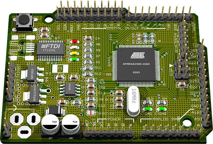

El problema de ese cristal es que es bastante raro de encontrar, no es de un tamaño muy normal que digamos...
También me alegra que comentes eso porque el otro dia añadí la posibilidad de usar un resonador en vez del cristal de cuarzo, asi el que quiera puede usar el cristal + los dos condensadores o usar un resonador:
Aunque también es cierto que el resonador es muy pequeño, tengo que aumentar los pads para que sea mas facil de soldar con un soldador normal.
saludos!
En principio son vías tan pequeñas que la capa de pintura antisoldante debería de taparlas, así que no debería de existir ese problema. En el vinciduino también las ponían a esa distancia. De todas formas las separare un poco por si acaso ya que no cuesta nada hacerlo.
Y bueno, creo que no me he dejado nada :slight_smile:

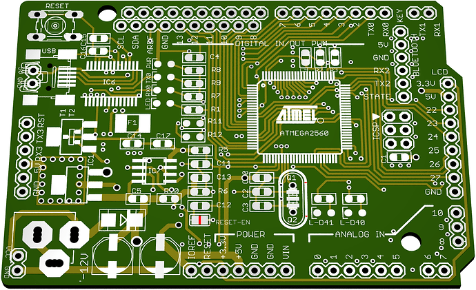

Aprovechando que sobran bastantes pines digitales he añadido dos leds mas para que funcionen como el del pin 13, así podrían usarse para avisar de cierto evento o lo que sea.
También he añadido unos pines justo donde el USB, podrían ser interesantes para soldar un par de pines por la parte inferior y añadirle un modulo de batería. El problema es que habría que soldarlos de forma que no sobresalieran nada por la parte superior o no se podría soldar el conector USB... tendré que mirar de ponerlo en algún sitio mejor pero no hay hueco. o quizás que sean pines SMD aunque serán mas frágiles.

EDITO 2:
A la hora de soldar la tira de pines en la placa, creo que sería mejor poner una tira entera que varias pequeñas, por lo que desde mi punto de vista, creo que sería mejor que solapases los pines Analog 6,7 con los pines Analog 0,1,2,3,4,5; así como los pines TX1,RX1 con el grupo de pines 7,6,5,4,3,2,TX0,RX0 y en ta caso también los pines 10,9,8.
También estaría bien que la placa fuese compatible con la Arduino Ethernet Shield http://arduino.cc/en/Main/ArduinoEthernetShield asegurándose de que los pines ICSP encajan bien a la hora de conectar la ethernet shield sobre la gilduino.

En cuanto a los pines separados del resto de pines esta hecho por un motivo, sé que da un poco mas de trabajo pero esta así porque al poner una shield (de tamaño igual al de un Arduino Uno) no quedan tapados, así pueden seguir usándose, lo mismo que los del LCD.
En cuanto a la shield de ethernet no habrá problema ya que puede usarse el puerto ICSP que esta en la posición estándar.

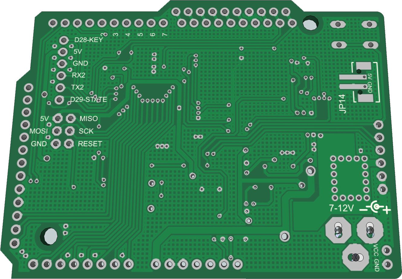

Ahora que estoy en casa he modificado lo de los pines para ver como quedaba, pongo una captura de la versión actual y de la versión con los pines juntos y también con el pcb con un ancho mas pequeño.
El problema como digo es eso, que al meterlo todo para dentro quedaran tapados por la shields:

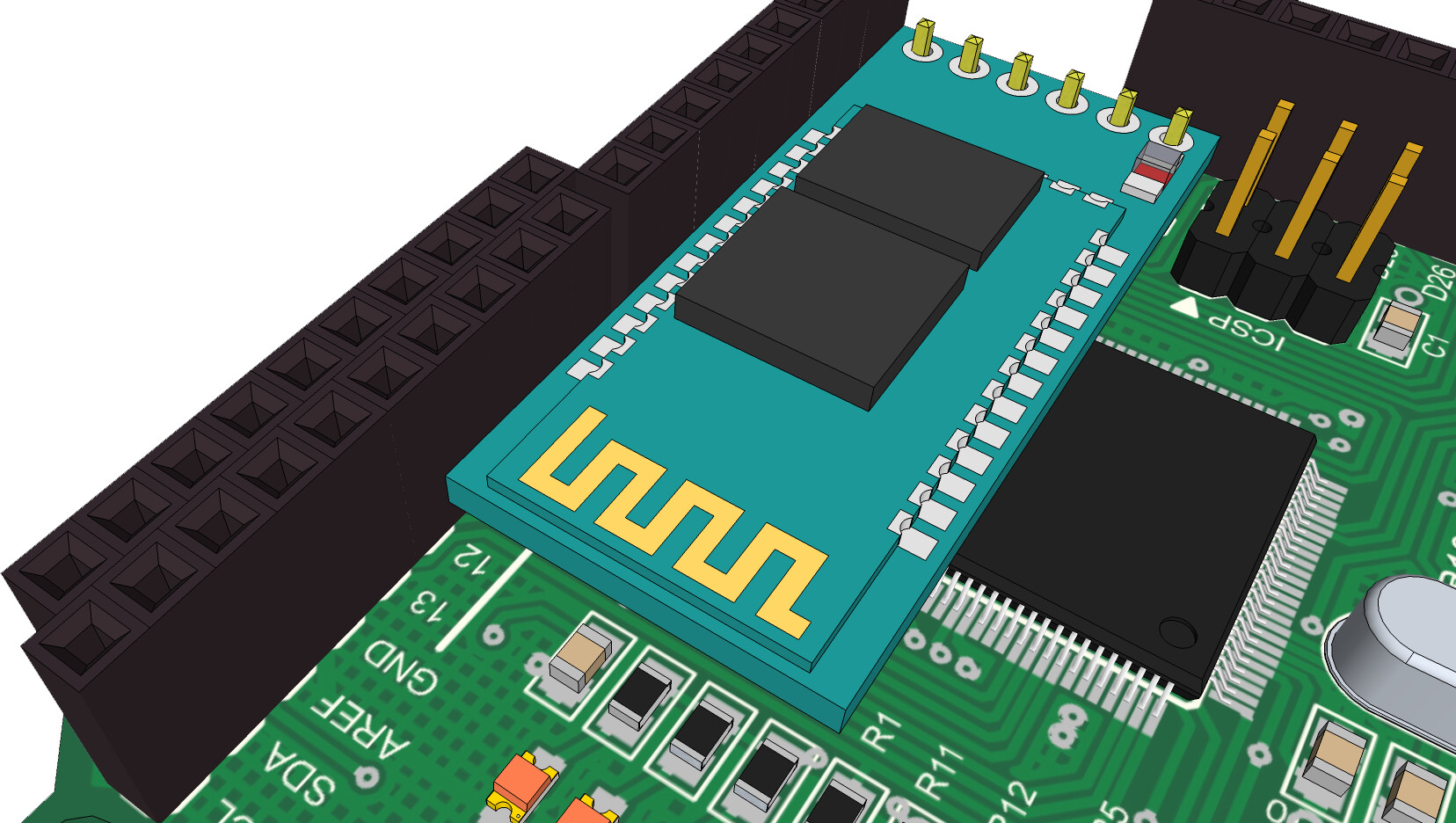

Acabo de realizar una maqueta de la placa y he observador varias cosas/errores:
  • El mas grabe es el modulo bluetooth, que al duplicar la tira de pines digitales no volví a comprobar si entraba, y claro, no entra pero ni de coña.
    Tengo que mirar si entraría en la parte inferior pero son todo problemas porque por esa parte están todas las pistas de los pines analógicos además choca con el oscilador si se usa un cristal de cuarzo. Quizás la tira se podría poner por fuera :S
  • También lo que comentaba CarlosGz con los pines, dije que daría algo de trabajo separarlos tanto pero no, da mucho trabajo y encima queda muy feo ver tiras de pines de tan pocos pines y queda algo frágil los de solo dos pines.
  • El condensador que hay al lado del puerto ICSP esta demasiado pegado al conector.
  • El condensador electrolítico del conversor de corriente esta demasiado pegado a los pines de energía
  • Los pines de alimentación de 5V bajo el USB hay que quitarlos, o bien se ponen en formato SMD por la cara inferior o no se ponen.

  • Todos los pines estandar encajan con las shields, en este caso lo he probado con la de ethernet y perfecto.
  • El puerto UART de los módulos Xbee queda bien, aunque tendrá el mismo problema que el vinciDuino, que al conectar el USB quedara justo y al poner alimentación externa no entrara, habrá que usar un alargador para separar el modulo de la placa.
  • El USB queda a ras del PCB.
  • Aunque la serigrafía no tiene nada que ver con verla aquí a verla en los PCB... lo que es la maqueta... queda bien, toda centrada y de un tamaño adecuado, aunque quizás se pueda aumentar un poco. También puede que quite la del modulo bluetooth (que aun tengo que ver como lo meto) y dejar solo la serigrafía “Bluetooth” quitando la de todos los pines.

La maqueta está bien para hacerse una idea física de la placa y corregir posibles fallos. Como por ejemplo el que comentas del bluetooth, que además si a alguien le da por soldar ahí una tira de pines, quedaría muy próximo al ICSP, no se si puede llegar a chocar o interferir con los pines ICSP ya sea a la hora de cargar el bootloader o conectar otra placa.
Tampoco se si puede llegar a hacer algún tipo de interferencia al estar muy próximo al Atmega, o meter algún tipo de ruido a la placa.
La única solución que se me ocurre, es ponerlo en el borde de la placa, detrás de los pines del LCD o dejarlo tal como está, desplazar un poco la tira de pines hacia atrás y conectar el bluetooth por la bot de la placa (aunque esta última sería una solución muy poco elegante)

Hola,
Las dimensiones de la actual placa, revA3, es de 56mm de alto por 75mm ancho, 3 y 7mm de mas respectivamente en comparación con el Arduino Uno. El grosor el que queramos pedir al fabricante, seguramente 1,8mm ya que suele ser lo normal para estas placas.
En cuanto al puerto ICSP las shields entran sin rozar el modulo bluetooth, en el caso del cable del programador roza un poco y no llega a entrar completamente pero estoy casi seguro de que entra lo suficiente como para que haga contacto. A una mala para conseguir que entre del todo se podría cargar el bootloader antes de soldar el modulo bluetooth, montar un alargador o lijar un poco el conector del cable... pero como ya digo estoy casi seguro de que hará contacto, lo he probado pero como el prototipo es de plástico flexible al final por la presión cede y entra el conector así que la prueba no sirve de nada en ese aspecto...
Respecto a lo de soldar otra cosa distinta al modulo bluetooth no le veo mucho sentido, la placa tiene 4 puertos UART, no creo que sea necesario usar el del bluetooth teniendo los otros tres, incluso si hicieran falta se podrían emular con otros pines. Mas que nada porque soldar una tira de pines macho/hembra hará que no pueda usarse el puerto icsp, y para usar dicho conector tampoco se podrán usar shields ya que lo tapan.
Y lo del Arduino Duo supongo que será la nueva gama de placas y que irán poco a poco actualizando todas. Mas que nada porque la competencia ya ofrece esas prestaciones desde hace tiempo como el Netduino o ChipKit, esta ultimo incluso mas barata.

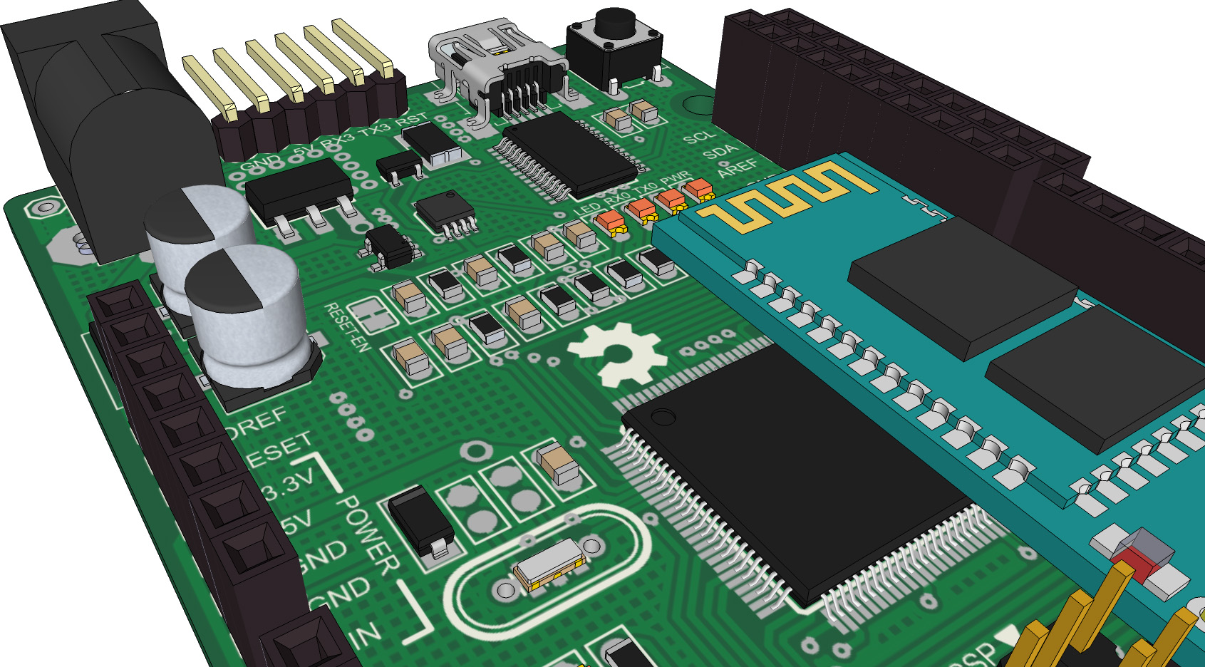

Por cierto, en la ultima versión del repositorio he añadido el render en 3D, se puede ver con Google SketchUp simplemente abriéndolo :slight_smile:
Podrías poner la tira de pines del bluetooth como en la imagen que adjunto (por dar una idea)
PD más tarde contesto como toca q tengo q salir exando leches
saludosss!
No te convence como esta ahora la placa? Tal y como esta el conector del bluetooth entra en su sitio, no choca con la doble tira de pines digitales porque ahora esta por fuera, tampoco choca con las shields. Como mucho con el cable para unir el programador ICSP y el conector del Arduino ya que es un poco mas ancho, pero a parte de eso creo que esta en buen sitio.
Porque ponerlo donde indicas no seria un problema en cuanto a poner las pistas y tal, pero que el modulo quede por fuera nose... la idea es que vaya soldado a la placa y dejarlo fijo, quedaría un poco cutre y sobre todo frágil, como reciba algún golpe se podría estropear.
Mas o menos quedaría así el conector icsp:
Y creo que si hago los pines del bluetooth con un agujero ovalado (suponiendo que se pueda, tengo que mirarlo) para permitir un pequeño margen de movimiento vertical, permitirá soldar el modulo a ras de la tira de pines digitales, ahora sobra casi un milímetro, no lo he pegado directamente porque para soldarlo todo puede ir muy justo, pero si se soldase lo ultimo el modulo bluetooth entonces ya no habría problemas y se podría alejar al máximo del puerto icsp.
Pero como ves el conector entra casi del todo. Ya me dirás algo cuando llegues a casa

Vale, igual me he liado (o he entendido mal o lo has solucionado ya) al leer esto:
giltesa:
Por eso he intentado dar una alternativa, pero bueno, de la forma en que está y que explicas en el último post quedaría bien, lo único que me preocuparía es que el módulo bluetooth pueda meter algun tipo de ruido al Atmega e interferir en su funcionamiento, pero vamos en cuanto a su ubicación física me aprece no tengo inconveniente alguno en que lo dejes ahí. :wink:
Por cierto, lo de no dejar los pines sueltos por ahí y unirlos en una misma tira de pines creo que le da un aspecto más elegante a la placa, me gusta como ha quedado!

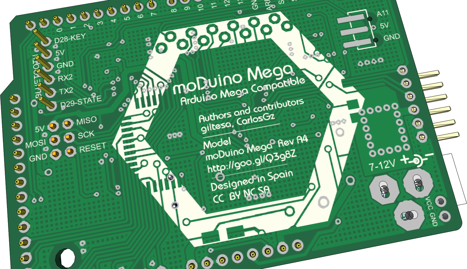

Por cierto, tengo una sorpresa :stuck_out_tongue:
Llevo dos horas colocando componentes en el render 3D ya que no lo hacia automáticamente o lo hacia mal. Queda muy maja la placa :stuck_out_tongue:
Los condensadores no son del formato SMD, los pines del puerto UART de la izquierda tendrían que ser de 90º y el fusible es una ferrita... pero todo lo demás es correcto.
http://sketchup.google.com/3dwarehouse/details?mid=4e47b5981f9f13e772a1cd88dd575f1c&result=4
A falta del logo, creo que salvo que alguien diga lo contrario se puede dar por terminada la revisión A.

Hey! He estado revisando un poco los esquemáticos de las versiones de anteriores de la Arduino Mega, si mal no recuerdo, la Gilduino ha sido diseña a partir de la rev2 o la rev1, por aquello del FT232RL, sin embargo con cada revisión se han ido añadiendo mejoras y cambios en el en el diseño electrónico que estaría bien que la Gilduino las trajese como por ejemplo:
A la izquierda, de verde y granate la Gilduino y a la derecha la Mega rev3
  1. Añadir un diodo D3 en paralelo con la resistencia
  2. Añadir un seguidor en el pin PB7 que me imagino q será para proteger al pin.
  3. Cambio en el diseño de la fuente de tensión añadiendo además un regulador de tensión (más eficiente)
No se si me dejo algo importante, estaría bien que alguien nos echara una mano revisando el diseño electrónico ahora q estamos a tiempo :wink:
EDITO:
Fíjate que el MoDuino saca los 3.3v del regulador interno del FT232RL (en concreto del pin 17) y puede entregar hasta 50mA de corriente de salida.
En cambio el Mega R3 obtiene los 3.3v a partir del regulador LP2985 que puede sacar tranquilamente 150mA, lo cual vendrá bien para conectar XBees, tarjetas SD, conversores ADC y DAC que requieren de mayor potencia para trabajar.
Por lo tanto deberíamos desconectar el pin 17 (del FT232RL) de la línea 3.3V, para así sacar los 3.3v del LP2985

Puede parecer que el proyecto este algo parado pero todo lo contrario pues se han hecho bastantes cambios, entre ellos:
Se ha cambiado el nombre del proyecto, ahora pasara a llamarse moDuino Mega.
También se ha actualizado el logo, antes las letras eran demasiado pequeñas.
Se ha cambiado la fuente de alimentación por la de la revisión 3 del Arduino Mega, antes había parte de la fuente pero ahora esta toda, incluida todas las resistencias y condensadores que en la rev3 del Mega usan arrays de resistencias y aquí son todos componentes de tamaño 0805.
También se ha añadido el pin sin uso que hay al lado del pin IOREF ya que las shields empiezan a incluirlo y de no dejar el hueco chocarían con los componentes.
Adjunto los nuevos renders:
Gerbers del moDuino Mega.
Me preocupa un poco la serigrafia, me ha hecho la letra mas grande y en algunas zonas choca con otras o sobresale de la zona en la que debería de salir impresa. Tengo que mirar si pasa en el resto de visores de gerbers. Lo demás diría que esta bien:
Cuatro mas:
