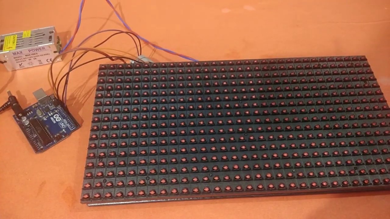

bonjour je revient sur un ancien projet (clôturer depuis) sur un module led 16X32X2 qui ne fonctionnais pas j'ai re tester de diffèrent façon et j'ai pas grand chose de plus
commander par un arduino mega
lien du site ou j'ai acheter les module led
jai tester diffèrent codes exemples de la librairie
code tester

et

mes sa marche pas
apres plusieurs recherche je suis tomber sur le meme câblage qui me parais bon
dans le pire des cas j'ai rien qui s'allume dans le meilleur j'ai deux ligne sauf si je branche pin A sur vcc ou la j'ai 1ligne sur 3 qui fonctionne
(petite différence avec l'ancien que j'avais pas fait c'est de lier le gnd de l'Arduino avec celle de l'alimentions externe mes sa ne marche toujours pas
si quelqu'un a une ider de pour quoi sa ne marche pas
j'ai trouver un exemple/librairie avec un esp32 je vais tester
