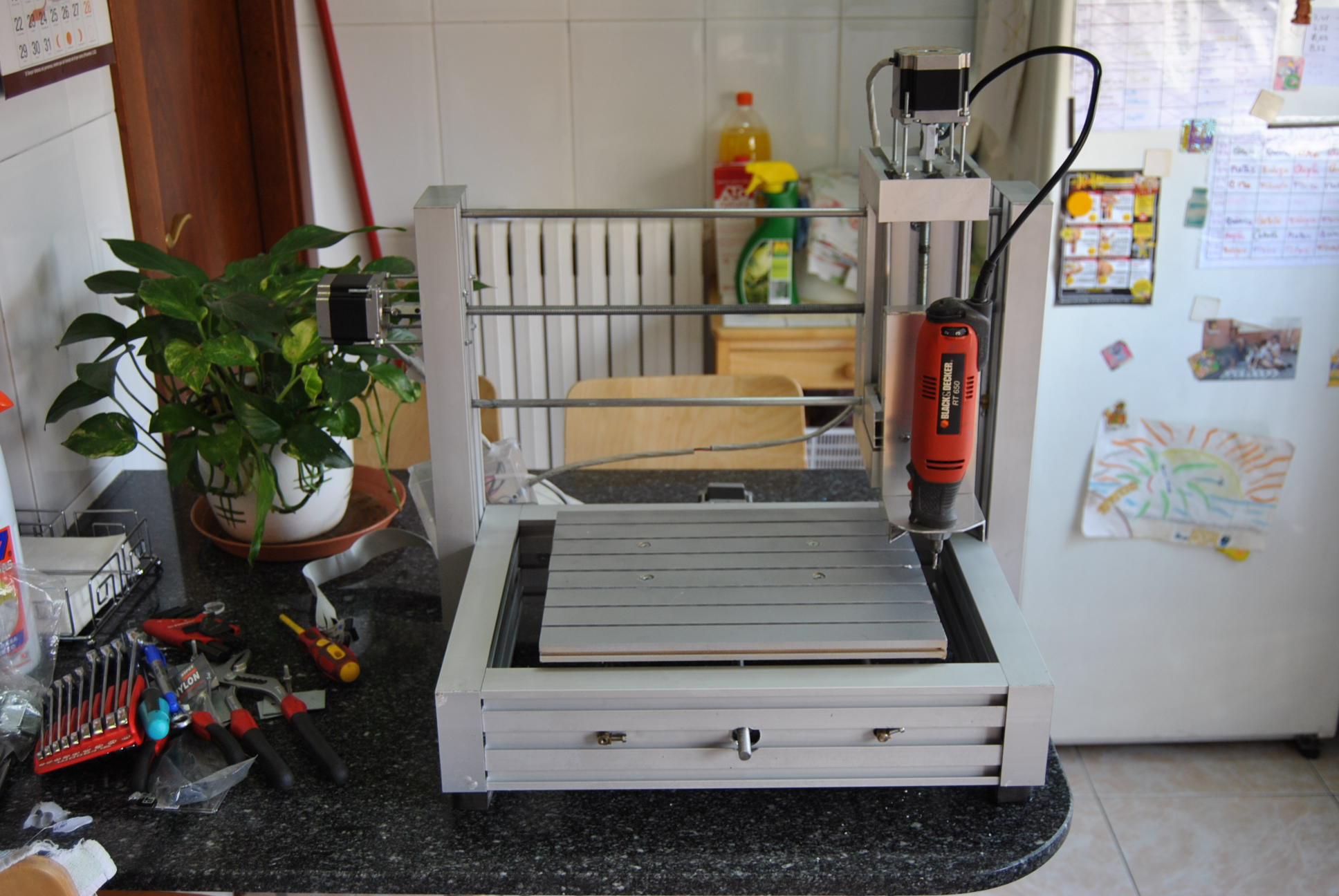

Wuenas, el otro día vi ese dibujo hecho por Animbius del círculo dentro del cuadrado para contrastar la precisión de la CNC y todo lo relativo a problemas de perdida de pasos etc, etc, y como estaba en plena construcción de la CNC T2, osease, una evolución de la CNC Terraguea1 , pero evoluciones que simplifican su montaje, ya que he restado muchas piezas de aluminio móviles de un grueso por un número inferior de perfiles pero del doble de resistencia y tamaño.Así que ha ganado en resistencia y precisión.
Pues bien ese dibujo me inspiro el hacer uno similar pero con otro por dentro con 1 mm de separación para aplicaciones en fresado de pistas de PCB's y el resultado es bastante bueno.
Como hacía tiempo que no colgaba un vídeo me he permitido "el lujo" de editar este con un poco de música, siempre queda más entretenido y eliminamos el sonido ambiente de charlas y comentarios.
Lo curioso de hacer pruebas sobre papel con la CNC es la posibilidad de ajustar en décimas la presión sobre el papel, y adquirir práctica sobre el asunto, ahorrando así material de DM , policarbonatos o baquelitas.
La nueva CNC T2 tiene un eje Z con mucho mayor recorrido, casi 170 mm, con desplazamiento lateral ( eje Y ) de 360 mm y 180 mm en el eje X.
Os dejo el fichero gcode por si queréis contrastarlo.
