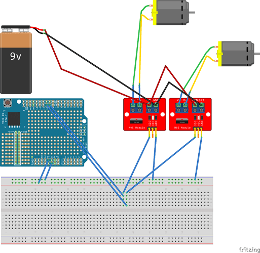

Hallo Ihr Lieben,
ich fummle nun schon eine Weile, aber dieses Verhalten verstehe ich nicht.
Ich habe zwei MOS Module, die ich an einen 7,4V Akku angeschlossen habe. Der erste arbeitet immer korrekt. Der zweite allerdings schaltet den Saft einfach durch. Ich habe dann knapp 8V auf dem Signal.
Ich verstehe es nicht. Ich habe mehrere getestet, das Verhalten ist bei allen gleich. Der erste geht, der zweite lässt einfach alles auf alle Kanäle durch.
Hat mir jemand einen Tipp?
Den zweiten habe ich nicht mehr an ein Signal angeschlossen, da er mir mein Original Arduino gegrillt hat.
Eigentlich will ich nur zwei Motoren separat betreiben.

Meine Frage ist nun, kann es sein, dass diese MOS Module sich unter bestimmten Umständen auf "Ich schalte den Strom auf alles, was geht" umschalten?
Ich messe sowohl auf dem Signal wie auch auf dem Output die vollen 8V. Ich habe jetzt erneut einen neu verpackten angeschlossen, dieser tut.

Kannst du noch ein Schaltbild posten, damit wir besser erkennen was schief läuft.
Ich habe mein bestes gegeben :slight_smile:
Ich hoffe, das reicht.

Hi
Wo ist Da Was in Reihe?
Ich sehe zwei Mal einen FET, Der den eigenen Motor schaltet.
Nach Deiner Beschreibung hätte ich die zwei FETs in Reihe erwartet - und Da hat der Zweite (... jeder Hintere) das Problem, daß Er kein Potential auf Source hat, gegen Welches das Gate 'verglichen' wird.

lieber Papax,
wenn ich mir das Foto anschaue dann sieht das aus als ob das rote Kabel an GND angeschlossen ist
Das schwarze an Vin und das braune Kabel an IO-pin 1
Vielleicht täusche ich mich aber auch. Es ist so schräg fotografiert, dass man es nicht genau sehen kann.
Mache das Bild von genau senkrecht oben drüber oder nur gaaanz leicht schräg damit man eindeutig sehen kann welcher Pin wo angeschlossen ist.

Man kann mehrere Module an die gleiche Spannungsquelle (Batterie) anschließen wie auf dem Bild gezeichnet. Das ist dann aber nicht in Serie schalten: "MOS Module verhalten sich unterschiedlich in Reihenschaltung"
Wie hast Du die Module denn verschaltet. Ein aussagekräftiges Foto ohne Kabel die irgendwo dahinter irgendwohin gehen.
Welche Module sind das den genau (bitte link)

Im Grunde habe ich mir ein Arduino, zwei Mos Module (IRF520 MOS Driver Modul), zwei 12V Motoren gekauft.
MOS: https://www.az-delivery.de/products/irf520-mos-driver-modul-0-24v-5a?variant=38524090962&gclid=CjwKCAjwltH3BRB6EiwAhj0IUEcDzt4W7Rr_QOE6smBTKM9jEZIoRLszsJDv0u0qCBcMkwyE9KxmvxoCLzMQAvD_BwE
Ich bin davon ausgegangen, dass ich die MOS Module beide an + und - vom 7,5V Akku anschließen kann. Sprich an VIN und GND. In Reihe ist dumm ausgedrückt, eher gemeinsam an eine Stromquelle.
Danach schalte ich das SIG auf den Arduino, jedes an einen digitalen PWM, um die Geschwindigkeit zu steuern, GND der PINS auf GND des Arduino.
Da kann man doch nicht wirklich viel falsch machen.
Was mich irritiert ist, dass immer der erste MOS funktioniert, der zweite aber unter Dauersaft steht, und vor allem 8V auf dem SIG hat. Das hat auch mein Board zerstört.
Ich habe jetzt mittlerweile Nummer 6 ausgepackt und angeschlossen. Der geht. Also sprich beide gehen wie gewünscht.
Kann man das MOS Modul so zerstören, dass er auf allen SIG und V+ Dauerspannung rausgibt? Sogar ein grad frisch ausgepacktes ? :smiley:

Wie schon geschrieben wurde, Mosfets sind sehr empfindlich gegen statische Aufladung.
Da kann schon mal einer kaputt gehen. Was wohl passiert ist.
Wichtig ist, dass du am Arduino auch PWM-Ausgänge verwendest.
Vielen Dank, dann vermute ich, dass die alle eine Macke hatten. Gelernt daraus, erst die Spannung am SIG testen und nicht immer das günstigste nehmen, auch wenn es nur ein Test ist -.-
6 bestellt, 2 ganz, Rest Schrott.
Ich danke euch für die Mühe.
Du kannst die Mosfets noch einzeln testen.
Statt Motor eine Led +Vorwiderstand anschließen und den Steuereingang nur gegen +5Volt oder GND schalten.
Bei GND muss die Led ausgehen, bei 5V angehen.
Dann ist der Mosfet noch ok.
Da es aber kein LogicLevel Mosfet ist, nur begrenzt einzusetzen.
