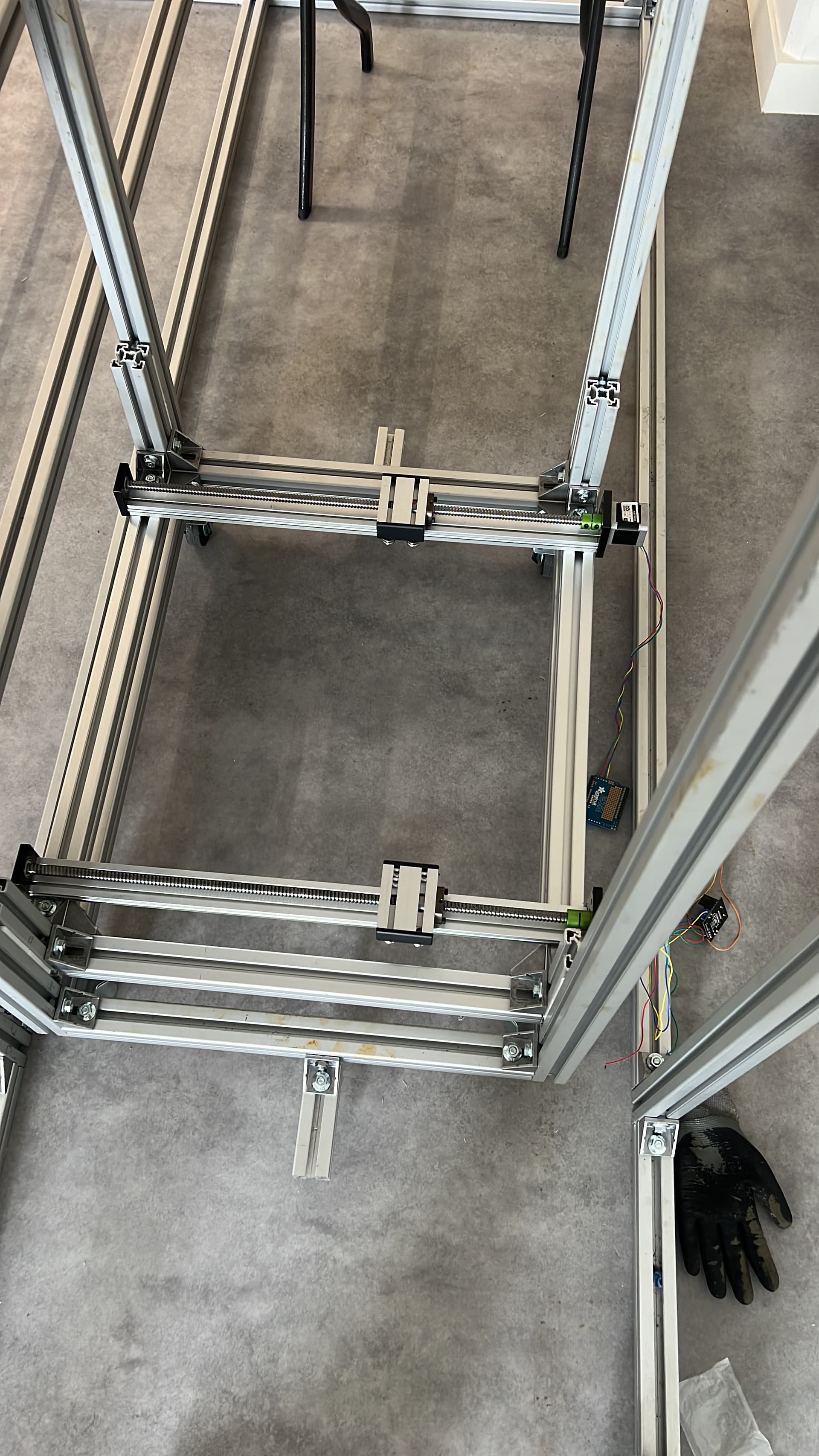

Je souhaite réaliser un bras qui s'étend à sa longueur maximale, y placer des objets, puis se replie. C'est aussi simple que ça. Voici une image du système, et il est question d'ajouter une plaque sur le dessus et de la faire avancer jusqu'au bout de la vis sans fin, puis de la faire reculer après un certain temps.
Pour ce faire, j'ai acheté deux moteurs pas à pas afin de contrôler de manière précise les mouvements, et je les pilote à l'aide de deux ponts en H.

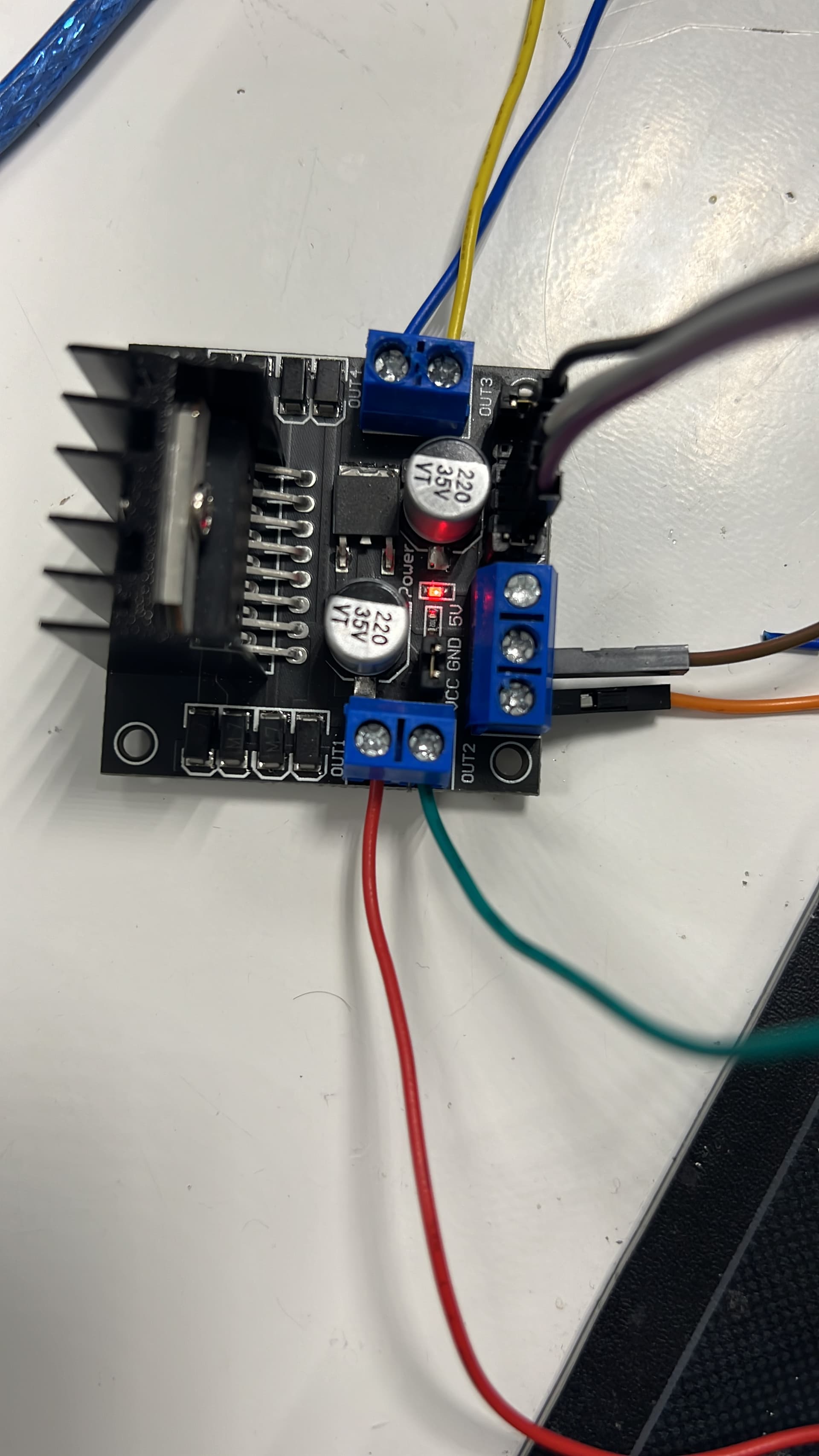

Bonjour harold_lionel_nanfack
Comment est fait ton montage, fais une photo en gros plan.
N'aurais tu pas un fil déconnecté, plus particulièrement un GND?
Ou un problème mécanique, la vis sans fin trop dure à tourner?
Cordialement
jpbbricole

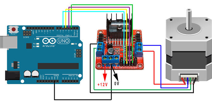

Voici une image de mon câblage, c'est ce qui est en place et ne fonctionnait pas dans le passé.
Je tiens également à préciser qu'auparavant, le courant était à 0A et la tension était de 24V lorsque le moteur était à vide. À présent, la tension est à 8V et le courant est de 1A.
Je ne sais pas si cela explique le nouveau comportement des moteurs, mais voilà.

vous n''avez vraiment rien changé entre temps ? les moteurs ont ils forcé ?
avez vous testé les ponts en H avec un code simple en dehors de votre montage ?
Non 0 Changement entre-temps , et les moteurs n'ont pas forcé
En ce qui concerne le pont en H , avec un code simple, je n'ai pas eu l'occasion de le tester, mais en effet, c'est une piste, mais cela m'étonnerait qu'il soit grillé
quand un truc ne fonctionne plus il faut procéder méthodiquement
prendre un code qui fonctionne pour une seule opération (faire tourner un moteur dans les 2 sens par exemple) et tester les composants individuellement (en les enlevant du montage). Ne pas hésiter à changer les fils, revérifier les connexions etc

hello
si le code est le même, c'est ton hard qui a changé.
ton hard n'est pas le même ? tu as du refaire les branchements des moteurs sur les ponts en H?
es tu sur que tes fils moteur ne sont pas croisés, inversés?
Je note quand même que le moteur est un 5,6V et que l'alim est une 24V qui n'est pas forcément conçue pour fonctionner en limitation de courant.

@J-M-L @jelopo @dfgh , Je vais tester le hardware et je vous reviens , cependant il se pourrait que je l'aie suralimentée 24v au lieu de 5.6v comme a mentionné @vileroi
J'apporte les modifications et je vous reviens
Dans le premier post, il est indiqué la résistance et le courant nominal. Le produit donne la tension maximale que l'on peut mettre à l'arrêt.
Mais ce moteur n'est pas construit pour être alimenté en tension mais au travers d'un driver qui va faire une régulation en courant. En rotation, on a alors 12V, 24V ou même plus, mais pas à l'arrêt.
Dans le cas présent, c'est l'alim qui doit s'effondrer et donner par exemple 2A pour les deux enroulements.
