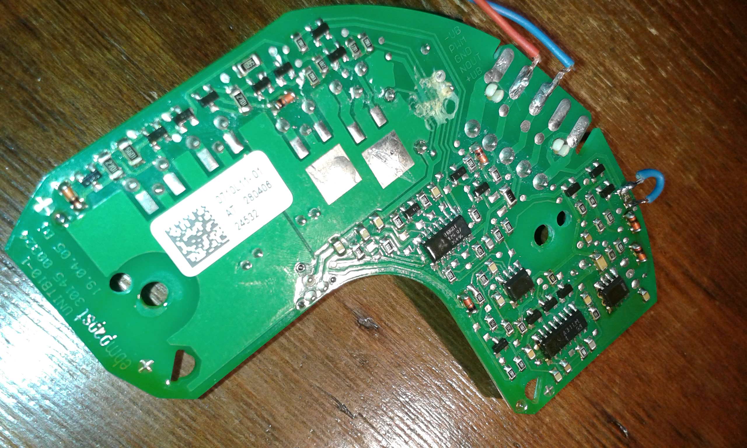

Passando in dicarica ho trovato questa ventola di una caldaia con la scheda rotta. Vorrei cercare di farla funzionare, anche con prestazioni limitate, con arduino. E' possibile?

Ho provato a dare corrente diretta e il rotore si posiziona in corrispondenza di una bobina (ne ha 4). Se do corrente per un tempo breve si crea l'impulso che fa girare la ventola, ma il verso di rotazione è casuale.

Potrebbe essere un BL a numero di giri fisso tipo un motore sincrono, in tal caso basta pilotarlo con una frequenza pulsata, a spanne dai 50 ai 200hz, ma questo non concide con il fatto che non si possa determinare la direzione di rotazione, cosa molto importante nella caldaia, quindi la cosa più sensata è che tu faccia una foto della scheda guasta Lato Componenti con le scritte sui componenti bene visibile e una del LS
Quei 2 contatti che si vedono sulla sinistra degli avvolgimenti altro non è che un ponte, non so perchè ci sia.
La macchia giallastra che si vede su scheda è in corrispondenza del condensatore

Il motore ha 3 contatti (uno comune a destra e due a sinistra) e due avvolgimenti ... gli integrati sono coperti di resina e non si capisce cosa siano ... il "ponte" a lato del condensatore sembra una resistenza a filo per la lettura e la regolazione della corrente ... se dando corrente si posiziona in corrispondenza di uno dei poli, allora al 99% uno o piu dei transistor (mosfet ? ... non si capisce) finali o e' in corto o e' pilotato fisso da un'integrato in corto ... nella terza foto il blocchettino vicino alla scritta RU ed al timbro giallo sembra un sensore di hall, era per caso montato in modo che scorresse vicino a qualche magnete ? (magari quell'anello di plastica intorno alle palettine sullalbero e' magnetizzato o contiene un magnete ?) ... cosi ad occhio, sembra quasi il circuito di base delle ventole da PC sotto steroidi (:stuck_out_tongue: :D)
Il motore ha sì 2 avvolgimenti ma sono collegati in serie , quindi ha solo i 2 contatti che vanno collegati ai 2 fast_on , quel blocchetto nero che vedi davanti ai faston nella immagine scheda-2-1.jpg è un sensore Hall che sente l'anello magnetico sul rotore e così può pilotarlo adeguatamente mediante il bridge composto da 2 moster IRF540 canale N e 2 IRF5210 canale P , il filetto giustamente detto è il sensore di corrente tra la massa e i 2 Source dei IRF540.
Il motore è pilotabile solo tramite la sua scheda EBM-PAPST e se hai dato alimentazione 24v tramite quei 2 fili hai sbagliato completamente , non sò se hai fottuto la scheda ...forse no...ma devi dare un segnale pwm tra quei 2 fili mentre l'alimentazione devi darla tra +VB e -VB
Il pin NOUT è l'uscita del sensore HALL, la tachimetrica che usa il microcontrollore della caldaia per aumentare o diminuire il numero di giri del motore

grazie mille, adesso provo a fare come mi hai detto.
il segnale pwm lo posso dare con arduino a 5v?
No direi che è morta
:sob:
ma la sto alimentando a 12v, ora provo a 24
niente di nuovo sotto il sole
non succede nulla se non calore dalla scheda nelle vicinanze dell'integrato più vicino al fusibile ponticellato
