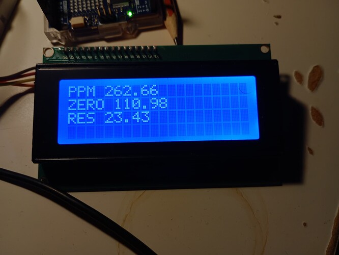

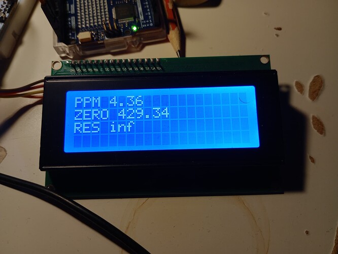

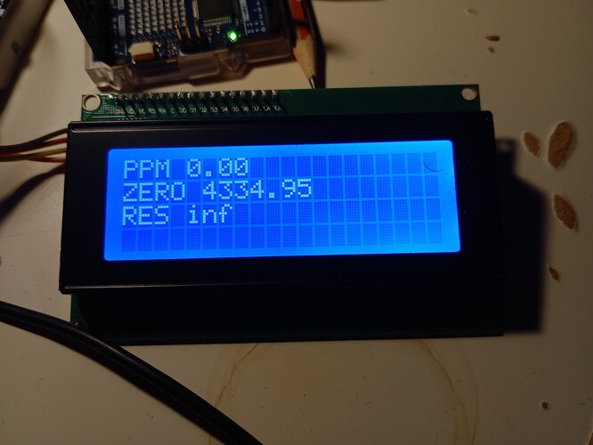

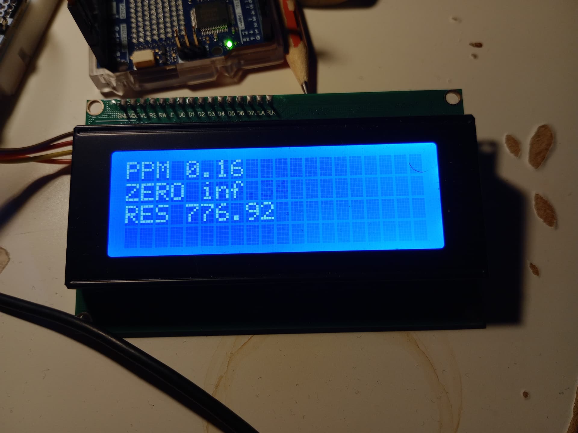

Sul display LCD leggo correttamente temperatura e umidità, ma non so come interpretare i valori che leggo come PPM, RZERO e RESISTANCE
grazie mille!

il fatto è che sembra che il sensore dia delle letture pseudocasuali forse c'è qualche errore nel codice?
scusate mi sento stupido ma non riesco a capire cosa sbaglio
ciao a tutti, vi aggiorno casomai la mia esperienza possa essere utile a qualcuno :smiley:
il problema delle letture casuali del sensore era dovuto al cavetto della massa che non faceva contatto bene, mi spiego meglio, i sensori devono avere la massa in comune con Arduino e nel mio caso avevo usato un jumper che non faceva contatto bene, quindi sostituendolo ho risolto il problema!
