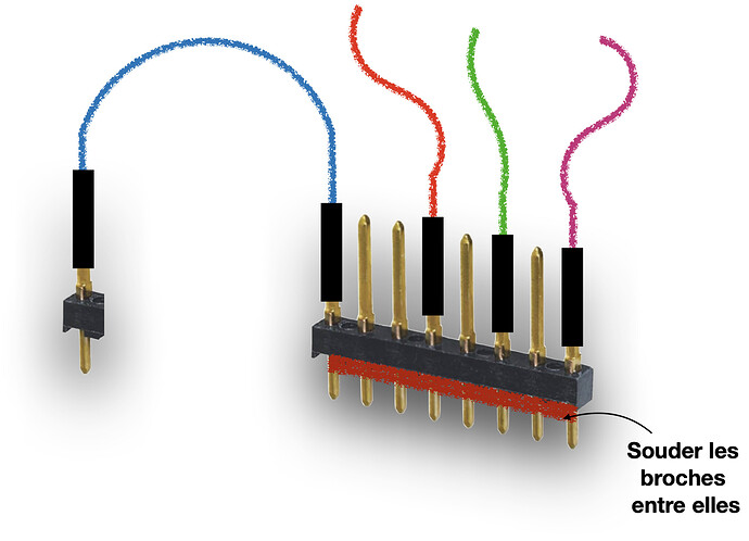

J'essaye de faire le montage d'une voiture robot avec détecteur à ultrasons monté sur servomoteur.
Pour la câblage, existe-t-il des "multi prises" Dupont permettant de connecter plusieurs fils à 1 seul pin?

Pour le câblage, existe-t-il des "multi prises" Dupont permettant de connecter plusieurs fils à 1 seul pin?
Non, il faut se le fabriquer ou passer par un header intermédiaire à plusieurs pins, toutes soudées entre elles.
si vous n'avez pas de fer à souder, prenez des "Wagos" au magasin de bricolage, il en existe à 2,3,4,5 (sans doute plus) bornes
faut pas espérer faire passer un signal à haute fréquence cependant avec un wagos. Mais pour 5V ou GND ou quelque chose qui n'évolue pas vite pas de souci
