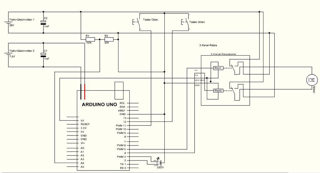

Ich nutze eine 2-Kanal-Relaiskarte. Dabei werden die Relais von Transistoren angesteuert.
Mir geht es auch nicht unbedingt darum, den Nano zu retten. Aber ich kann es überhaupt nicht gebrauchen, wenn ich den Nächsten dranschließe und er raucht dann auch ab, dann hab ich hier richtig die Brille auf^^
Jedenfalls hier der Schaltplan:
Die Batteriesymbole stehen für Netzspannung+Trafo+Gleichrichter. Ausserdem habe ich das Platinenlayout vom Uno genommen, ist ja praktisch nahezu identisch. Der 38V-Trafo hängt wie bereits erwähnt an einer Zeitschaltuhr. Schaltet diese durch, kann der Motor versorgt werden und am Nano wird die Flanke erkannt, worauf die Steuerung losgeht. Daher auch die etwas längere Wartezeit (20s, sollen im Betrieb 80s werden, da die Zeitschaltuhr erst nach mind. einer Minute abschaltet)
An 2 Stellen des Programms schalte ich den Motor kurz an (200er delay), obwohl er nicht laufen soll--> da soll der Kondensator über den Motor kurz entladen werden, damit er kein Signal an den Arduino liefern kann.

Dein Spannungsteiler ist falsch dimensioniert. Da liegen am analogen Pin 9,5 Volt an, das killt den Nano.
Für diesen Fall wäre eine Z-Diode ein Schutz gewesen.

Im Schaltbild fällt mir auf, die Led hat keinen Vorwiderstand, den brauchst du aber.
Wenn du nur eine Spannung anschließt (Netzteil) und die ist nicht > 12 Volt, sollte kein weiteres Problem auftreten.
Am besten ist, du nimmst ein richtiges, geregeltes 9 Volt-Netzteil.
Hat die Relaisplatine auch Freilaufdioden ?
Ups, Zahlendreher drin. Der Spannungsteiler besteht aus einem 510k und einem 51k Ohm Widerstand. Wäre der Fehler hier gewesen hätte ich das auch viel eher bemerkt, habe ja selbst nachgemessen was anliegt und ausgeben lassen, was der Arduino misst.
Die Relais haben Schutzdioden, ja.
Der LED habe ich keinen Vorwiderstand verpasst, dass muss ich natürlich noch nachholen. Aber kann das die Ursache gewesen sein?

Ein so hochohmiger Spannungsteiler funktioniert nicht richtig. Schalte einen 0,1µF Kondensator paralell zum 51kOhm Widerstand.
