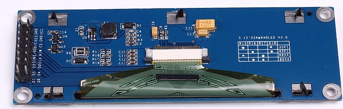

Hallo, ich bin am verzweifeln (bin auch absoluter Anfänger und hab null erfahrung). Ich hab mir Oled SSD1322 und ESP32 von AZ Delivery geholt.
Ich habs angeschlossen nach diesem Schema und von einer KI einen Code schreiben lassen. Im Seriellen Monitor werden auch irgendwelche zeichen Abgespielt aber am Display selber wird nichts ausgegeben.
Hat jemand eine Idee?
Vielen Dank

Vor allem was ist das für OLED SPI oder I2C ?
Link Bitte
Wie soll jemand ohne Links zu Deinen Teilen dazu etwas sagen können? Zu Deiner vagen Beschreibung passen viele Teile.

erstmal vielen dank für die schnelle antworten. Der link sollte eigentlich vom forum hier sein. Angeschlossen wie folgt:
OLED => Arduino
*1. GND -> GND
*2. VCC -> 3.3
*4. SCL -> SCK
*5. SDI -> MOSI
*14. DC -> 9
*15. RES -> 8
*16. CS -> 10
Edit:
Müsste SPI sein
Cliettilw OLED Display 3,12 256X64 25664 Punkte Grafik LCD Modul Display LCM Bildschirm SSD1322 Controller UnterstüTzung SPI (Blau) vom großen A.

Habe dir ein Beispiel zum deinem Display angepasst.
cs=/ 10, / dc=/ 9, / reset=*/ 8); /
Der CS kommt auf 10, DC auf 9, Reset auf 8
Das sind GPIO Nummern keine D Nummern musst dir Pinout für dein Display raussuchen.
Wo möglich hat der Schrotthändler so was auf der Seite wenn nicht zeige Link zum ESP

Dan zeige doch was für Display hast, und mache Foto vom dem ESP.
Den Fotos bei AZ traue ich nicht, allgemein ist hier im Forum AZ unbeliebt, die versuchen alles was ist möglich als Marke Registrieren.
Und ich sehe das du nicht alles angeschlossen hast auf dem Display
Ist das so einer
wen ja dann versuch
OLED ->ESP32
D7 -> GND
D6 -> GND
D2 -> nicht verbunden l
D1 (SDN = Daten = MOSI) ->GPIO 23
D0 (SCLK = SPI Clock) -> GPIO 18
E -> GND
R/W -> GND
CS -> GPIO 5 (aber jeder andere Pin ist auch in Ordnung)
DC -> GPIO 17 (aber Jeder andere Pin ist auch in Ordnung)
Resett -> GPIO 16 (aber jeder andere Pin ist auch in Ordnung)
Danach in dem Sketch oben die Zeile ändern
`U8G2_SSD1322_NHD_256X64_1_4W_HW_SPI u8g2(U8G2_R0, /* cs=/ 5, / dc=/ 17, / reset=*/ 16);

Sind die Pins beschriftet auf der anderer Seite am Display ? Wahrscheinlich nicht, was aber jetzt egal ist.
Es sieht so aus das Du falsch angeklemmt hat. Ich habe dein Display nicht kann nur helfen mit dem was ich gefunden habe.
Das gezeigte ist für Arduino UNO wichtig sind nur die Bezeichnungen nicht Die Nummern :wink:

Also wenn ich mir die Widerstände R6 und R8 auf dem Foto des Displays vom TO anschaue, dann ist das auf 8080 parallel Anschluss konfiguriert und nicht auf SPI.
