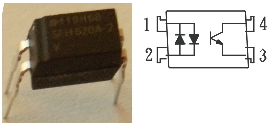

J'ai commandé l'optocoupleur SFH620A-2, mais étant débutant je n'arrive pas à identifier les numéros des pattes ! (1,2,3 et 4) Il n'y a pas l'encoche ou de point pour reconnaitre la numéro 1. Je vois juste un côté ayant une encoche sur toute la largeur.
Pouvez-vous m'aider ?
Voici une photo du composant :
Merci !

Salut,
Sur un des côtes tu doit avoir une espéce de petit rond, ce rond désigne la patte 1.
Ensuite pour savoir quel patte fait quoi regarde ce document :wink:
http://www.optoinc.com/datasheets/SFH620A-2.pdf

Bon j'ai à nouveau cherché, regardé dans tous les sens mon pt'it composant mais il n'a pas le moindre rond...
Est ce que l'info pourrait être imprimée dessus, par le "V" ou le petit cercle ? Le côté "taillé" sur la largeur voudrait-il dire quelque chose ?

c'est quelquefois "sioux" quel reference exacte et quel fabricant ? quel logo ?
La référence est SFH620A-2 : optocoupleur Entree AC. C'est celui-ci exactement : http://fr.farnell.com/vishay/sfh620a-2/optocoupleur-entree-ac/dp/1045384
Même la datasheet montre le cran pour la patte 1...
Sur ma photo du 1er post on voit ce qui est inscrit sur le composant.

ok c'est un marquage ou une poussiere le petit point fleche orange ? ceci etant crenelage et marquage (sens d'ecriture) la pin 1 est tres surement là le doute se leve vite à l'ohmetre http://cjoint.com/12av/BDkvCAOj0jJ_phocoupl.jpg
Ah non c'est une poussière... !
Quand tu parles de crénelage, j'imagine que c'est l'encoche sur toute la largeur. Elle doit surement signifier quelque chose, la patte 1, comme tu le penses.

oui et le cercle serigraphié (à gauche de 119) n'est pas un logo , c'est un (le) repere
oui, et c’est toujours écrit dans le bon sens, ça fait un bon repérage en plus !
Merci bien, avec tous vos indices on parvient à trouver la solution !
