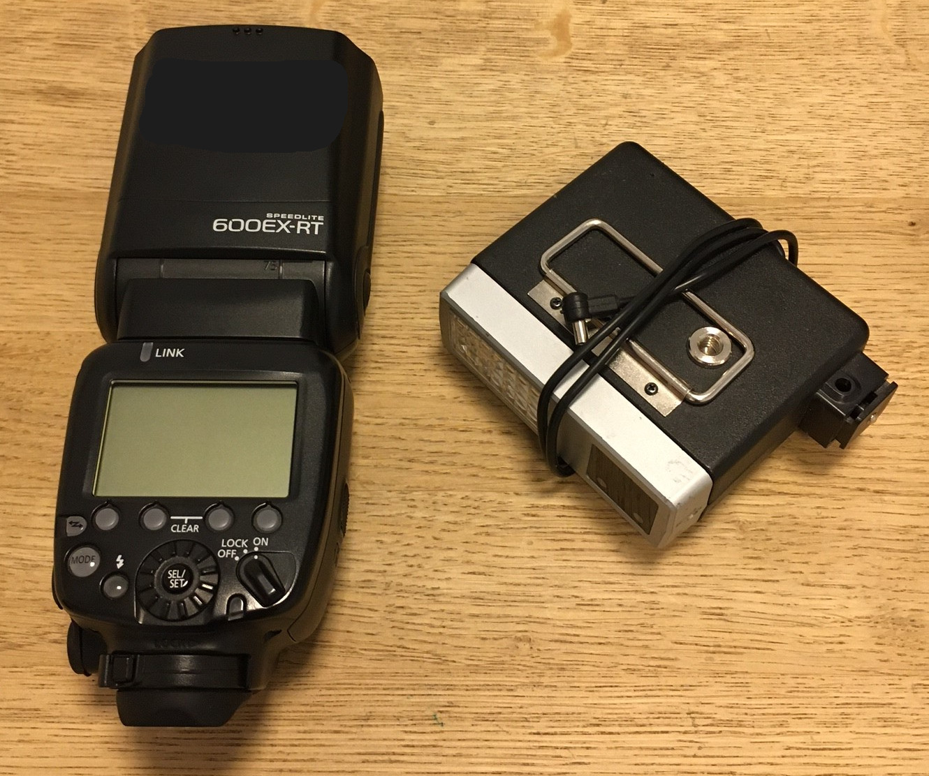

Für eine grobe Abschätzung der Stromstärke habe ich an 2 Blitzen, die ich gerade zur Hand habe (und die mit 4 AA-Batterien laufen) gemessen.
Canon Speedlite 600EX-RT (das ist ein eher aktuelles Gerät), links im Bild
NoName mit Leitzahl 25 (Alter mind. 20 Jahre), rechts im Bild
Beide arbeiten mit 4 AA-Zellen.
Verwendete Batterien frische Duracell plus.
Beide Blitze werden mit voller Leistung abgefeuert (bei Canon: Einstellung Manuell) und brauchen dann ca. 4 Sekunden, bis sie das nächste Mal feuern können.
Kurz nach dem Feuern zieht das NoName-Ding zieht ca. 2,5 A, der Canon ca. 3,5 A.
Nach kurzer Zeit (2 bis 3 Sekunden) geht der Strom deutlich zurück und bleibt dann bei wenigen mA (Größenordnung ca. 50 mA).

demnach sollte ich mit 5V/2A halbwegs zurecht kommen, dann sollte das Laden des Blitzes etwas länger dauern.
