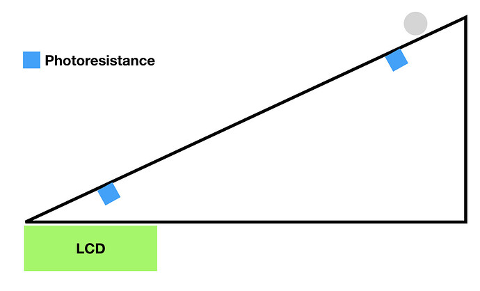

Concrètement, mon dispositif c'est une planche de bois d'environ 80 cm de long sur 3 cm de large avec deux petits trous aux extrémités pour pouvoir mettre les photorésistantes.
Le tout sera inclinable, et le LCD sera en bas de la pente.

C'est 30 x 70 mm, ca devrait aller je pense, vu que le système de détection sera le long de la planche de bois.
Pour l'écran, j'aimerai le déporter.
En gros ça ressemblerait à l'image en PJ.
C'est pour faire un TP pour les gamins que j'ai en cours pour leur montrer que plus on fait glisser une balle le long d'une pente importante, plus la vitesse est élevée.
Pour ça je les fait mesurer au chronomètre, mais ça fait des imprécisions énormes! La balle est arrivée en bas qu'ils ont pas encore appuyé sur le chronomètre!
Du coup là, la Photorésistance 1 déclenche dès que elle est masquée, et la PR 2 stoppe le chrono dès que elle est masquée.
