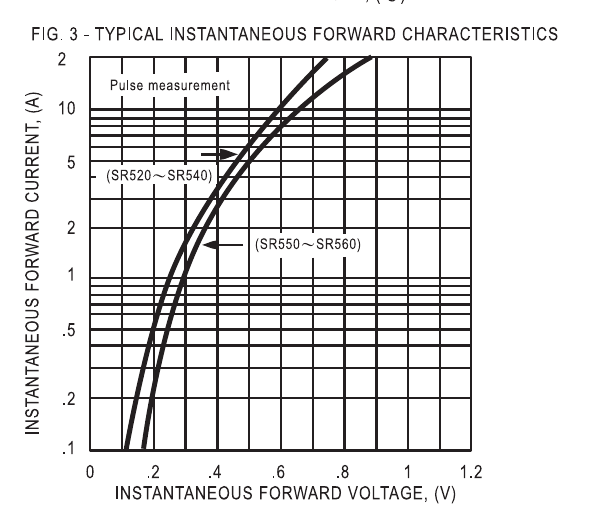

Bonjour
cette diode 5A, correspondrait à votre avis ?
http://www.tme.eu/fr/Document/42e0f019f7d41f1f3f2242706a6a6446/sr520-sr560.pdf
Bien cordialement.

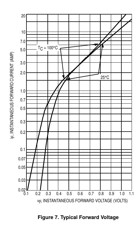

Pour la référence que tu donne la courbe importante pour le paramètre V= f(i) est la suivante
Je dirais que la diode est bonne mais je ne connais pas la valeur de ton courant max.
Ci dessous une caractéristique Vd= f(I) pour une shottky non adaptée au forts courants.
Note le point de cassure et le changement de pente de la courbe.

Sinon, je ne suis pas sur de bien comprendre les courbes et significations:
plus la tension demandée est élevée, plus le courant disponible le sera ?
mais cela n'est pas 1) linéaire et 2) suivant la diode, le courant disponible pour des tensions élevées peut être plus importants avec d'autre diode en observant leur courbes respectives ?
C'est cela que je dois observer avant d'acheter une diode ?
Les unités sur les courbes semblent très petites l’abscisse est entre 0 et 1.2v c'est petit ?
C'est mieux dans l'autre sens :slight_smile:
Tu n'impose pas une tension aux diodes, tu leur impose un courant.
A un courant donné corespond une chute de tension.
La courbe est bijective, peu importe que la tension ou le courant soit l'axe horizontal, ce n'est qu'une question de cosmétique (en fait le calcul dans le sens I--> V est plus facile que dans le sens U-->I).
La fonction I=f(v) est une exponentielle ou une combinaison d'exponentielle quand il y a un point de cassure . Comme le logarithme est la fonction inverse de la fonction exponentielle, l'échelle logarithmique permet d'avoir des "quasi" droites.
l'abscisse est entre 0 et 1.2v c'est petit ?
C'est heureux :slight_smile:
Si tu prend une shottky c'est justement pour que le seuil de conduction soit le plus petit possible.
Cette tension est une perte pour ton montage.
