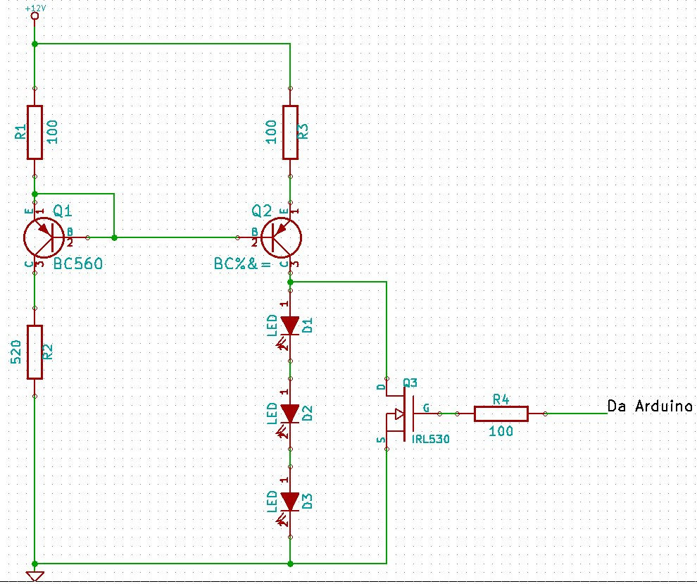

non so se è uan buona idea, ma siccome devo provarla pure io, te la dico...
prova a fare uno specchio di corrente, ovviamente che lavori alla corrente giusta di polarizzazione dei tuoi led (poi puoi fare piu specchi se servono con qualche attenzione), poi mettere un ,mosfet (tipo irL530) in parallelo ai led cosi, da corocircuitarli (ovviamente lo specchio mantiene o dovrebbe mantenere sempre la corrente costante) mantenre sempre la corrente impostat sia duranto il funzionamento in corto sia in funzionamento "luminoso", come solozione dovrebbe essere molto economica ma potrebbe funzionare, uso il condizionale, perchè non l'ho mai provata ancora solo ipotizzata ma appena ho qualche minuto libero la proverò anche io (ps non mi repndo responsabilità hihhihii)
Confesso di non aver pienamente afferrato quello che intendi. Continuando la ricerca sono inciampato anche in un IRF540 che potrebbe fare al caso mio, ma anche l'IRL530 è molto usato. Puoi farmi uno schema?
In questo modo piloterei i mosfet con il PWM di arduino. Preferibile usare l'IRL530 in modo da usare direttamente lo 0-5V di arduino a differenza dell'IRF540 che ha tensioni di Gate massima di circa 7.5V, faccio un ragionamento giusto??

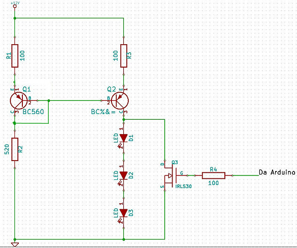

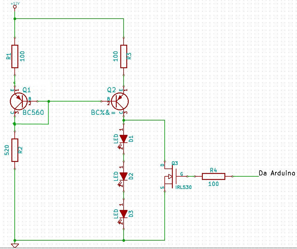

io pensavo uan cosa del genere (vedi allegato) lo specchio è polarizzato a circa 18mA, io hoi messo 3 led, tu poi metterne quanti vuoi senza problemi (ovviamente fino alla saturazione del transistor).
è fuori discussione che la soluzione proposta prima a smd è nettamente milgiore, ma cosi a titolo di curiosità, smanettamente o emergenza, magari potrebbe fare comodo.

Non capisco perché pilotare dei LED di potenza messi in matrice. Questo perché i LED di potenza servono per l' illuminazione e in una matrice non possono mai essere accesi tutti.
I LED di potenza hanno bisogno di alimentatore in corrnete che non si possono cosí semplicemente spegnere mettendo un Transistore in serie al LED.

Non credo che LED di potenza si alimentano con 18mA.
Inoltre é perverso mettere in corto il LED per spegnerli. Il alimentatore di corrente si becca tutta la potenza.

vero IO ho afatto la cosa a 18mA uno puoi pui farla come vuole anche a 100mA ovvi ricalcolando tutto (quello era un esempio).
La tecnica del corto sui led è uan tecnica che lessi in un libro dedicato interamente ai led, calcola che lo specchio (o resistenza dinamica) non dovrebbe soffrire se il carico è "carico" o se è un corto nettto... lui comunque fornisce sempre ed in ogni caso la corrente "specchiata" quindi cambia percorso della corrente ma al transistor non cambia la vita :grin:
Comuanque la tecnica l'ho letta (e se non erro pure consigliata) ovviamente il tutto deve essere regolato in correne e non in tensione!!! (come è questo caso) :smiling_imp:
poi è vero io un pò perverso lo sono :smiley:
PS sollo schema ce un errore la chiusura a diodo di q1 non è tra base ed emettire coem in scmena ha tra bace e colettore!!! errore di tracciamento sorry!!!
