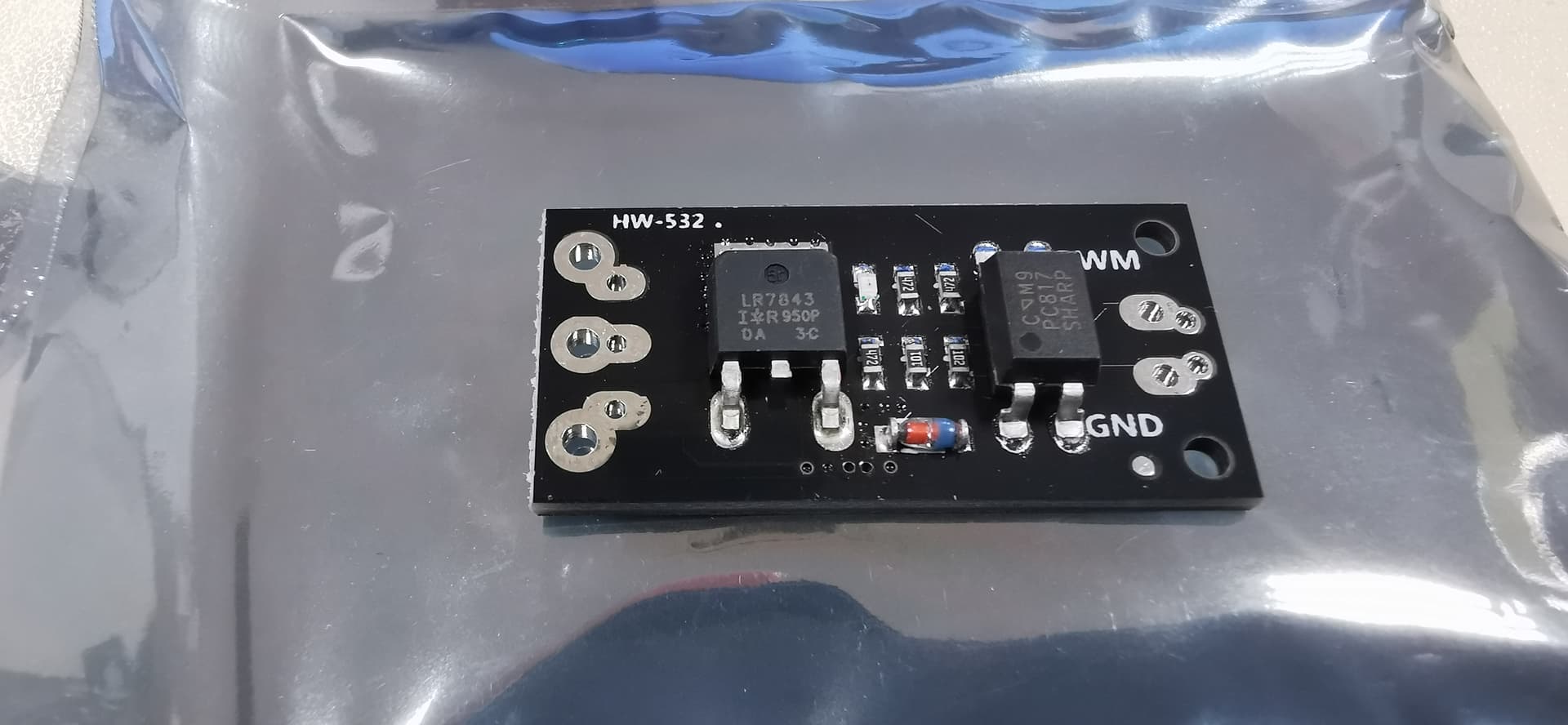

Alors je pilote le distributeur avec un mosfet? c'est plus durable qu'un relais?
Une remarque : par rapport au schéma #39 il manque la diode de roue libre en parallèle sur le solénoïde.
Une 1N4002 n'est pas de qui se fait de mieux. Une 1N4148 conviendra mieux.
ATTENTION : cathode au +12V !
A moins que la diode soit présente sur le module. A vérifier.
Sur ce schéma on voit bien une diode sur l'émetteur de l'optocoupleur, mais ce n'est pas une diode de roue libre.
L'auteur du schéma en a ajouté une, à gauche, en pointillés.
