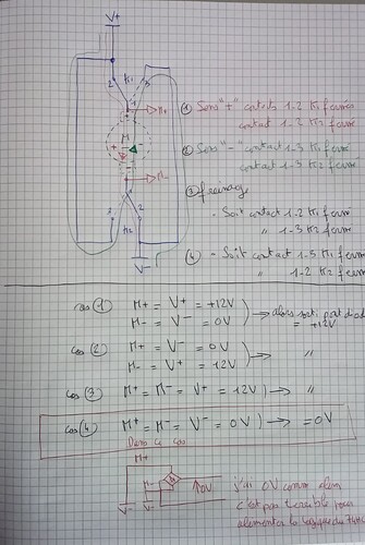

Compte tenu de l'ancien systéme à relais, sur ton pont de diodes, 2 diodes sur 4 sont inutiles.
D'un point de vue purement pratique, pourquoi 1 seul êcreteur zener et 2 ponts diviseurs plutôt que 3 zener, ou tout simplement 3 ponts diviseurs?

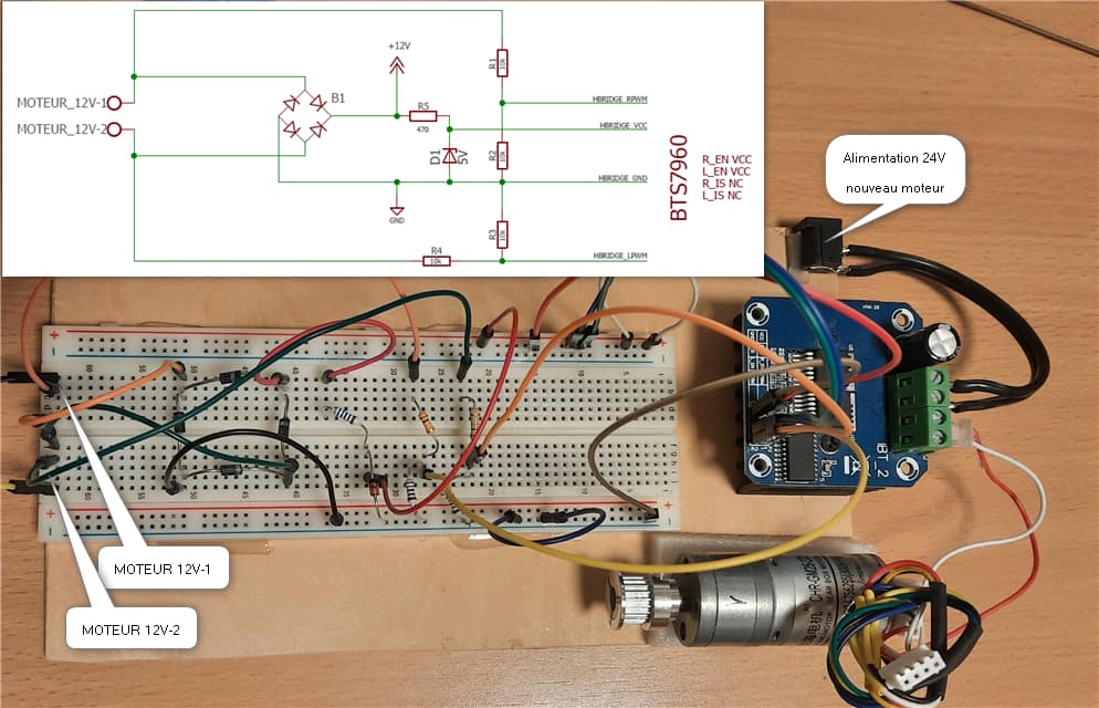

Comme il semble que tu as compris mon schéma un peu "de travers", je vais te le détailler.
Les besoins pour commander le module BTS 7960 sont:
2 états logiques
1 alimentation 5V (VCC)
Comme les signaux
sont susceptibles d'être croisés pour inverser le sens de rotation du moteur, le pont de Graetz permet de fixer les polarités.
La diode Zenner et la résistance R5 permettent de fixer la tension VCC.
Quand aux 2 ponts diviseurs R1, R2 et R3, R4, ils convertissent la "logique 12V" en logique 5V.
Tu me rétorquera certainement que l'on peut faire différemment, mais électronique il y a autant d'électroniciens que de façon d'en faire.
Cordialement
jpbbricole

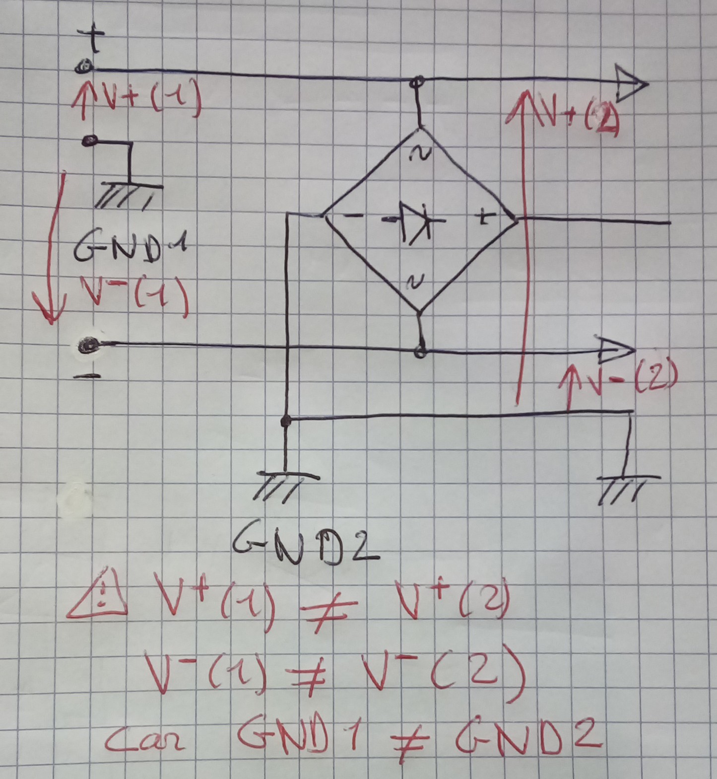

Alors qu'il me semble que ce soit toi qui ait compris ton schéma de travers, je m'explique:
Avec un classique du pont redresseur à 4 diodes, on a vite fait de se mélanger les pinceaux avec 2 références 0V différentes là où c'est inutile.
2 diodes suffisent, pourquoi en mettre 4 ce n'est pas trés rigoureux!
Ensuite, tu n'explicite pas ton schéma jusqu'au bout, donc ce n'est pas qu'on ne le comprends pas, c'est juste qu'on ne le connais pas.

C'est un WARNING seulement qui veut dire que dans le cas classique où on relie les GND, 2 diodes seulement sur 4 sont utiles, c'est tout.

le module qui nous intéresse à besoin en entrées non pas de 2 mais de 4 signaux logiques
IN1, IN2
INH1, INH2
  • 3 lignes d'alimentation
    VCC
    VS
    GND (WARNING: le GND est commun à VCC et VS et sert de référence aux signaux logiques)
Je ne sais pas ce que tu appelle "fixer", la diode zener, oui, elle fixe le maximum à ne pas dépasser.
VCC mérite son vrai circuit pour être permanent, par exemple faire VCC à partir de VS plutôt que l'hypothétique présence de signaux sur ce que tu appelle le "fils+" et le "fil-" qui viennent de relais et qui peuvent être totalement hors tension tous les 2 (dans ce cas là, le 74HC244 du module ne serait plus alimenté).

J'ai testé la solution et ça fonctionne impeccable!
et ça répond à ce qui est énoncé au post#15.

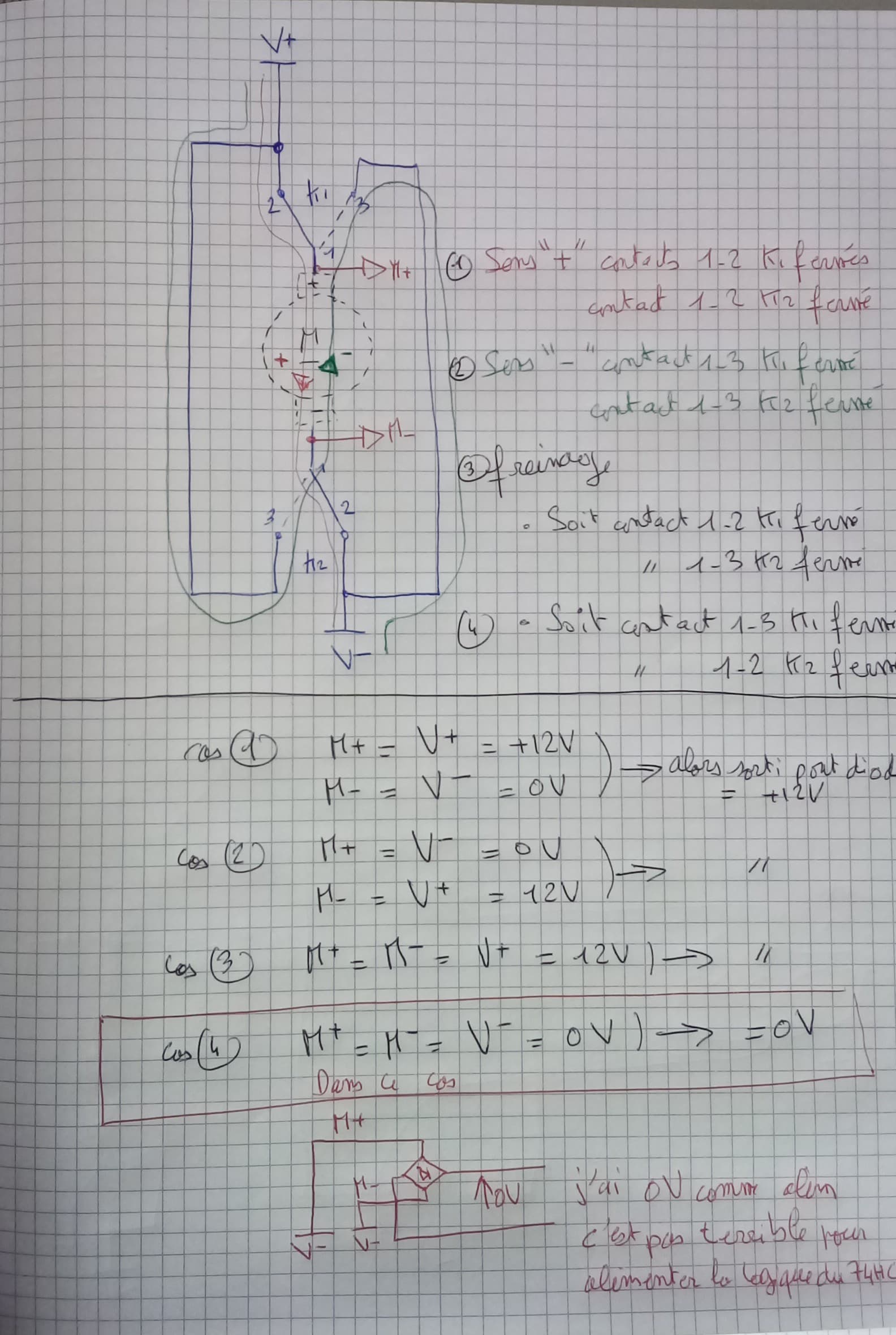

Pour moi il est trop tôt pour conclure.
Personne ne sait ce qui provoque la mise en route ou l'arrêt du moteur.
À l'arrêt, le moteur est-il laissé "en roue libre" ou a-t-il ses deux bornes reliées à la masse afin de créer un court-circuit qui réalise un frein moteur ?
C'est important pour la réponse de la mécanique aux rafales de vent.
Il faut vérifier, après avoir reçu ces informations, que les signaux de commande du pont externe sont corrects.
Avant de crier victoire, j'attends que @siellet se manifeste.
Sujet en stand-by.
Votre alimentation 5V est parfois à 0V selon l'état de vos contacts relais piloté par un systéme que vous ne connaissez pas (avec notamment des fins de courses)
Ce n'est pas rigoureux du tout d'intégrer dans une commande logique une mise en et hors tension d'un circuit gérant cette commande logique (le 74HC244), surtout pour piloter un moteur 24V 20A.
Cela peut générer des aléas de fonctionnements nettement plus conséquents à 20A que à quelques 10énes de mA.
Dommage, tout cela pour ne pas mettre le régulateur de tension qui manque!
Économie de bout de chandelles au regard du risque encouru.
PS: régulateur présent sur d'autres modules utilisant les mêmes 1/2 ponts.

Avec ses 2 bornes reliées à la masse ou au +12V, le moteur est en court circuit.

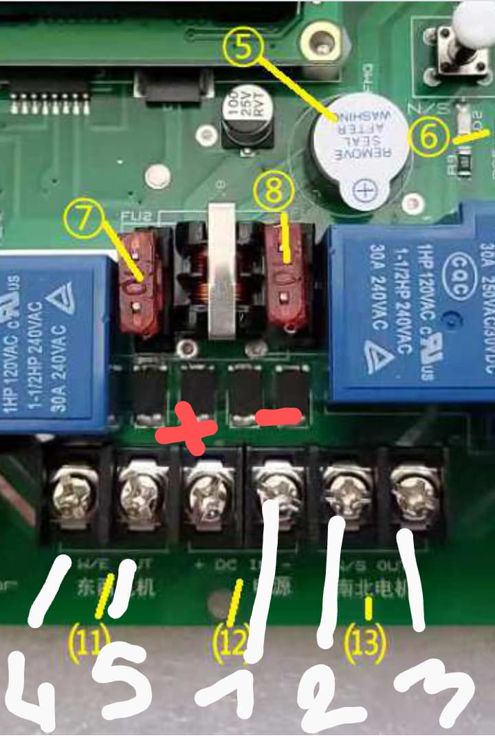

@siellet pouvez vous nous indiquer SVP si:
  • Des fins de courses sont-ils cablés sur votre systéme?
  • Pouvez vous nous dire ce que vous mesurez, en volts, entre 1 et 2 dans un sens du moteur et dans l'autre?
    Idem entre 1 et 3?
    Puis 1 et 4?
    Puis 1 et 5?
Cela nous permettra de savoir ce qu'il y a exactement sur les sorties moteurs et confirmer ou non certaines hypothéses.

1/ que l'alimentation 5V qu'il propose d'implanter produit parfois du 0V et que cela peut être la cause d'aléas de fonctionnement.
2/ que j'ai la certitude que son pont redresseur qu'il a implanté avec 4 diodes marcherait de la même façon avec 2.
3/ qu'au final, vu le coût de l'ensemble, autant mettre une vraie petite alim 5V (alimentée par le 24V) permanent nécessaire pour faire marcher le module "pont en H" qu'il veut implanter, et supprimer ainsi tout risque d'aléas de fonctionnement.

Je vous mets je schéma classique d'un pont H à relais qu'on veut compléter par un pont H électronique
