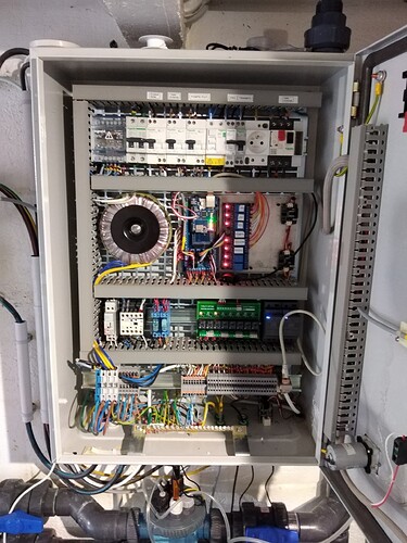

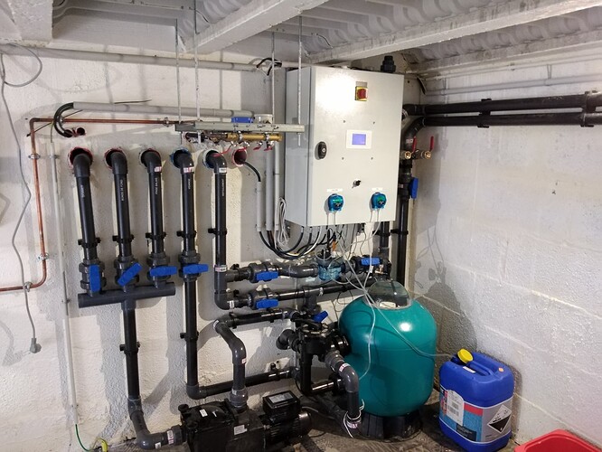

Le mien, j'ai trouvé une bonne occasion sur le boncoin, il restait du matos dedans contacteur, goulotte ... ect. Il est assez gros mais j'ai pu tout intégrer dedans.
Si tu as les mêmes pompes doseuse que les miennes j'ai trouvé un valeur en dessous dans les 16L/h ( Est ce que ca vient du type de tuyau? du type de fluide ? plus épais que de l'eau ...)
Poste #459 tu as l'explication de Gixy31, que je remercie :wink: , j'ai fait comme ça , il faut peaufiner ensuite.
Il y a juste le PSI que j'ai du mal à calibrer je ne sais pas pourquoi. surtout pour le 0 quand il n'y a pas de pression.
Coffret Régulation Piscine Arduino:
