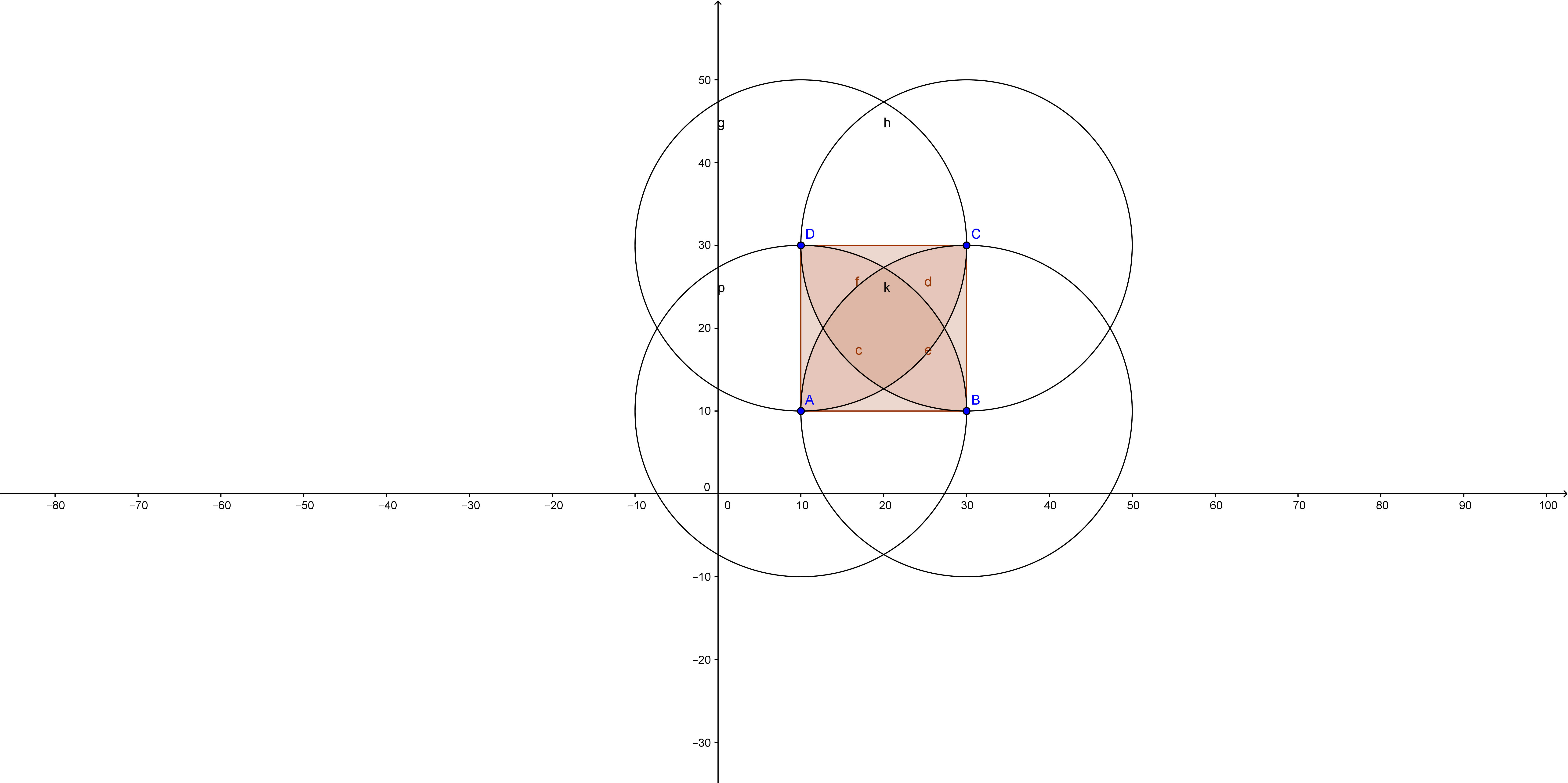

Mein Projekt:
In einem Raum sollten mehrere Roboter eine Vorführung vollautomatisch durchziehen. Es werden ca. 3-5 Roboter von einer Grösse von ca 17 cm Durchmesser. Die Genauigkeit sollte bei ca. 15 cm sein, jedoch so genau sein wie möglich. Der Raum ist nicht gerade sehr gross also ca eine befahrbare Fläche von 5x5m.
Ich dachte an folgenden Möglichkeiten:
  • Vier Bluetooth sender in vier Ecken die nur ein Signal senden, mit der Information von Welchem Sender das Signal kommt. Die Stäre der Sender messen und daraus die Position berechnen. In diesem Fall würden die Roboter untereinander nicht Kommunizieren müssen, sondern jeder ein Protokoll ablaufen, in diesem stehen würde Zeit und Ort. Also anfangs noch ein gemeinsames Starten, durch ein Signal.
  • Das gleiche nur nicht mit Bluetoo sondern mit nrf24l01 Module.
Da würden die Roboter wie ein Auto Im GPS-System funktionieren. :smiley:
  • Die Geleiche zwei Systeme aber das die Roboter nur Ihre Position berechnen, diese zurück senden. Die vier Stationären Sender sammeln dies Infos auf einem Pc, dieser berechnet wohin die Roboter müssen und dann den Befehl zurück schickt.
  • GPS System fällt weg da es im Rum stat findet
  • Der Abstand und Richtung von einem Alpha Roboter wird gemessen und wird für die ungefähre Positionsbestimmung benutz
Fragen:
  • Hat jemand schon Erfahrung mit Koordinierung im Raum?
  • Oder weis jemand eine gute Dokumentation?
  • Welch Sender würdet Ihr nehmen? Bluetooth oder NRF24l01? Oder eigene Vorschläge, wieso und Vorteil :smiley:
Hm ich hoffe ich habe das meiste :grin:
Ich freue mich auf eure Meinungen und Inputs und Ideen.
Ich wünsche euch allen ein wunderschöne Feiertage.
Herzliche grüsse
eurer Benjamin
Im Anhan habe ich euch noch eine Notiz von mir angefügt
Das wird so wohl nicht funktionieren. Was willst du überhaupt messen? Die Signalstärke? Oder die empfangbaren Sender? Die Signalstärke wird kaum Unterschiede ausmachen und wenn du das über die ID der empfangbaren Sender machen willst kämst du nie auf 15cm Genauigkeit bei einem Raum von 25m²

Ja ich dachte an das messen der Signalstärke :smiley:
Wie genau würde man es schaffen via ID? handelt es sich dan um cm noch oder schon um m? :astonished:
Mit der Kamera hatte ich au schon nachgedacht, Meine Idee war schon eine WebCam an die Decke zu hängen und mit Processing auszuwerten. Diese dann per funk zu Senden. Jedoch habe ich praktisch keine Erfahrung mit Processing
Oder auch mit Gobetwino. Jedoch ebenfals auch keine Erfahrung.
Kamera an die Decke scheint mir auch eine gute Idee zu sein.
Auch wenn es schon gesagt wurde, Funk kannst du auf diese Entfernung und in einem Raum total vergessen.
Da entstehen sehr viele Reflexionen, die eine Ortung unmöglich macht. Ob mit oder ohne ID.

Alle Funksysteme fallen weg wegen zuviel Reflexionen
GPS wie schon gesagt im Raum ´abgeschlossen`
Abstand vom Alpha Roboter messen?? (Wehre auch per Funk!(?) Oder hat jemand eine Idee?)
Pc mit Kamera, Programmiert mit Processing. Hat jemand Erfahrung? ???
