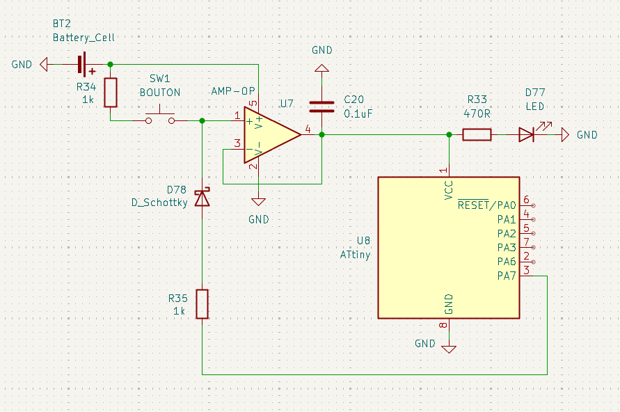

Je découvre petit à petit le monde de l'électronique et j'étais en train d'essayer de me faire un circuit wake up avec un bouton poussoir.
Le but est d'allumer une led pendant 5s puis d'éteindre le tout (y compris le micro controlleur)
Du coup j'ai utilisé Tinkercad pour faire mes tests et à priori aucun problème ici, mais j'aimerais ne pas faire confiance à 100% à un simu et vous demander votre avis.

Hey
Merci de ton message, oui pas de problème pour le code, c'est mon métier depuis 10 ans aha
Je veux seulement que ce code ne s'execute qu'une fois puis que le micro controlleur s'éteigne.
La mon souci serait plutôt coté câblage, je voulais juste être sûr !

attention que la tension en sortie transistor soit suffisante pour ton MCU. ce genre d'alimentation n'a jamais rien donné de mon coté, tension sortie beaucoup trop basse. mais je suis pas un pro du choix de transistors.

attention à la consommation du montage lorsque le système est éteint et au courant max dispo en sortie de votre montage
à lire RitonDuino: MOSFETS de puissance
pas vraiment si tu les utilises en drainage a la masse, la doc de @J-M-L l'explique très bien. plus compliqué si tu l'utilise comme un interrupteur sensé envoyer du courant, comme ici.
de ce que j'ai pu observer pour avoir étudié physiquement la chose avec plusieurs canal N (but: obtenir un signal pour des bobines d'allumage) la tension au drain est très altérée une fois a la source (et inversement si canal P). j'ai vu une tension de sortie de 3v pour 5v en entrée. plus sympa encore, si je met 12v en entrée il sort... 3v également. je ne connais ni la cause ni le calcul qui permet de prévoir ça et j'ai cherché un peu sans grand succès (et même avec un transistor bipolaire BJT le résultat est approximativement le même). testé avec une bonne alim donc avec des piles... je pense que le phénomène sera amplifié.
concernant le tarif des Mosfets, tout dépends, ya des trucs "donnés" qui irais très bien pour ce genre de tensions et courants.
je te conseille d'utiliser soit une commande de grille, ou alors un Ampli en suiveur, ça implique de poser ton bouton sur un + et non un - mais ce ne sera pas dangereux, simplement un signal de commande.
EDIT: l'ampli ou commande de grille pourrais simplifier énormement le montage d'ailleurs, tu appuye sur le bouton pour lancer, l'ATTiny a une broche sur la commande d'alimentation qui prends le relais du bouton a la mise sous tension. au bout de 5 secondes, le MCU coupe sa commande. et c'est pret pour un nouveau cycle. sur l'alimentation du ATtiny tu met aussi ta LED et c'est terminé

Serait il possible d'avoir un schéma électrique de ce que tu dis dans ton EDIT ?
Je suis vraiment début, je ne comprends pas encore tous les termes (et je n'ai surtout pas tout le matos chez moi pour faire des tests)
Au final, j'aimerais simplement que mon projet fonctionne comme une balance :
Tout est off, j'appuie sur un bouton poussoir, ça lance une mesure de température, ça affiche le résultat sur un écran puis ça éteint tout le système
Merci !

c'est pas con ton truc, ça permet de conserver les piles encore mieux qu'un état dormant. je te fais un schema de ce que j'ai en tête ce soir.

voila comment je ferais, avec un Ampli. la schottky peux je pense, être remplacée par une diode classique si utilisation d'une commande de grille. attention l'ampli choisi doit pouvoir supporter l'intensité requise pour ton montage il faut bien regarder. si tu a des questions hésite pas.
