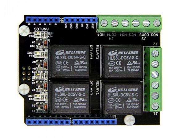

Estoy trabajando con un Arduino UNO, una placa shield de reles de 10A y un LCD Nextion.
Estoy teniendo problemas con la alimentación externa.
El caso es asi: si yo uso alimentacion USB desde mi pc, todo va de maravillas, uso 2 de los 4 reles, con unas resistencias de 7A de consumo, y funciona perfecto todo durante el tiempo que lo requiera (he probado durante horas). Pero cuando alimento el arduino desde mi fuente externa 12V 2A, al encender dos reles se reinicia todo (Arduino y LCD).
Al LCD lo alimento desde los 5v de arduino, desde los pines libres de la shield de reles que va sobre el arduino UNO.

Hola Tauro! Gracias por la respuesta! No me es posible alimentarlos externamente porque la shield de relés va montada sobre el arduino directamente, entonces toma los 5V desde el PIN de arduino.
Bien, entonces ahi esta el problema, ves que esas son cosas que debes comentar porque nosotros no sabemos que estas usando e imaginamos algo y por eso tauro te indicó que alimentes externamente porque el 99% son reles de uso externo.
Okay. Tu problema es que usarás un USB 3.0 y este si entrega corriente suficiente pero cuando lo alimetnas por el jack externo el regulador no puede con todo.
Deberias dar datos de tu shield porque debe tener forma de alimentarlo externamente.
Si no, la opción es que no alimentes por el jack y en cambio uses una fuente de 5V 2A (si leíste bien) y alimentes entre GND y 5V del arduino, o sea lo alimentas directametne sin usar el regulador.
No conectes JAMAS estando asi al USB ni a fuente externa, OKAY!!
Mira como lo escribí, si lo haces vas a quemar algo, te lo he advertido!!
Efectivamente Surbyte alimentándolo entre 5V y GND con una fuente de 5V 2A funciona muy bien.
Por si puedes darle una mirada, esta es la shield que estoy utilizando. Por lo que veo como máximo tendría un consumo de 250mA.
SHIELD RELES
Esto sumado al consumo de arduino, mas el LCD que consume unos 85mA. Es demasiado para la entrada externa?

Pregunta el Arduino que usas se lo compraste a Seed también? tal vez tengan uno reforzado que funcione adecuadamente con el Shield mencionado.
Solo por no quedarme con la duda lo pregunto, pero estoy casi seguro que ellos no venderían algo que no funcione, solo que tiene un extra que los habituales clones no tienen.
Y lo que veo es que tienen un Seeduino v4.2
veo un a fuente de Switching que seguramente tienen un margen mas amplio que la del Arduino o de los clones comunes.
Acá se ve el esquemático en pdf
Se ven en el esquema un MP1496D que según la hoja de datos puede entregar hasta 2A con lo que respondí mi propia pregunta.
Por eso venden ese shield de Relays porque necesitas ese Arduino que ellos venden.
Para un arduino común ese consumo no es problema pero si cuando agregas módulos reles. Hasta 2 tampoco es problema porque cada módulo consume 65mA aprox pero ya con 3 suelen comenzar.
Hemos respondido a problemas con modulos de 4 y justamente eso pasa cuando los alimentas con los 5V del arduino.
