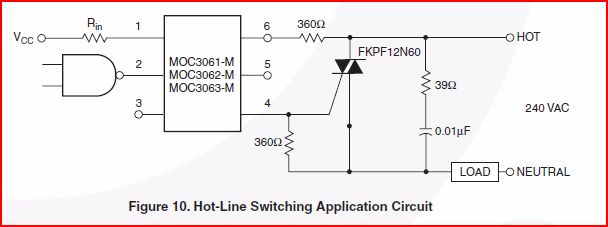

Si querés podés hacerte vos mismo el relé de estado sólido con un moc3041 ( optoacoplador con cruce por cero ) un tríac BTA41 ( 40 Amp, aislado ) y un par de resistencias. Obviamente un disipador. Te va a costar mucho más económico. Googleá SSR y tenés las imágenes de conexión.

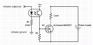

Como te aconsejo Pablo_Lucini adjunto un esquematico usando componentes que puedes comprar en cualquier tienda de componentes electronicos. Tambien incluyo otro para un SSR.
