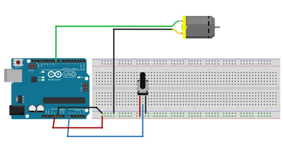

Estoy realizando un proyecto en el que pretendo controlar el giro de cuatro rotores (que funcionan a 3.7V) con un potenciometro.
Tengo todo el programa realizado y esta todo en orden, solo me falla el tema de que los rotores no giran a su total capacidad aunque con el potenciometro marque 3.7V.
He leido y hay gente que dice de poner resistencias entre la salida pwm del rotor y el rotor en si. Otros me dicen que use un puente H, y un tercer grupo me recomienda usar un mosfet (claro que no sé donde conectarlo puesto que tengo un potenciometro en analog in que pretendo que haga de controlador de tensón) pero no tengo claro que debo hacer. Que me recomendais desde aqui?

No me queda claro como postear la foto. Como caso extremo y pidiendo disculpas de antemano la subiré como un archivo normal.
El esquema de conexiones es muy simples, lo que en vez de rotor he puesto un motor ya que en fritzing no hay rotores.

En la imagen
Se ve un motor conectado al arduino pero también se ve (es lo que la imagen dice) que es Arduino que le da toda la potencia, no veo puente H ni MOSFET.

Correcto, yo pretendía darle toda la potencia al rotor mediante arduino, pero me topo con el problema de que no le da toda la velocidad que deberia. Por mucho que le de 3.7 voltios con el potenciometro, el rotor gira muy lento. De ahí mi pregunta de que es mejor, un puente H o un potenciometro.

La salida de un pin arduino entre 40mA maximo o sea que lo alimentas con 3.7V y 40mA y pretendes que el motor se mueva con potencia?
No entiendo tus alternativas, un puente H o un potenciómetro? puente H esta bien pero potenciómetro que tiene que ver?
Tu tienes que comandar 4 motores no se si a la misma velocidad o 4 velocidades. Si fuera la misma velocidad entonces usemos un MOSFET pero a 3.7V volvemos a los problemas, hay que mirar que mosfet usar.
Esta es una alternativa que hará que tu motor gire al máximo.
Esta es otra para 4 motores, mira la especificación de los mosfet

Y tu no entiendes bien. No puedes ni debes alimentar un motor con la salida del arduino.
Si quieres alimenta al Arduino y a los motores con la misma batería, comparte GND pero nunca alimentas de una salida del Arduino los motores.
Con 3.7V siempre estarás alimentándolo mal si el Arduino es de 5V.
Ultima vez que te lo resalto.
Luego si usas el primer esquema sugerido o su versión x 4 no vas a tener problemas.
El puente H es si quieres que gire en uno u otro sentido.

No necesitas un puente H.
El puente H es para poder girar el motor en ambos sentidos.
Con un solo MOSFET controlas el motor desde 0 a máxima potencia.
