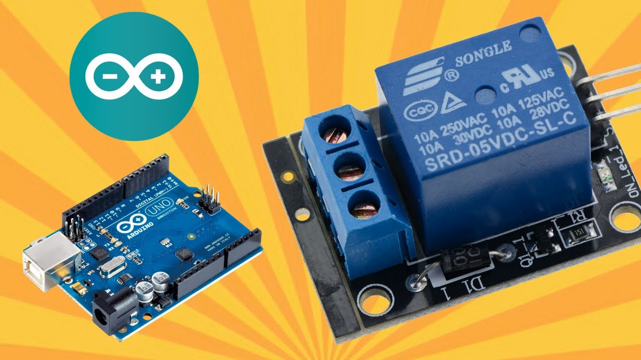

Necesitas un rele, el rele de arduino ya tiene todo lo que necesitas. Consigue uno y listo.
Ahi lo tienes.
Con eso resuelves todo.

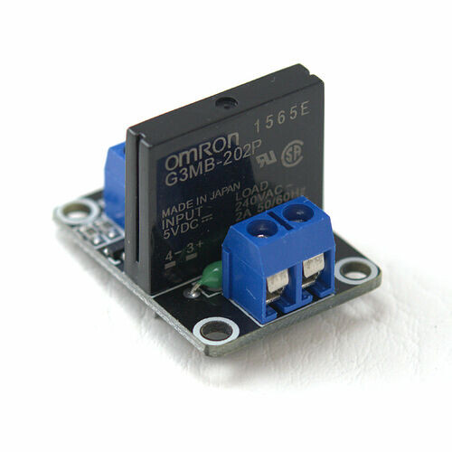

Uno que puede hacer ese trabajo sin ruidos es este ssr.Adjunto foto. Vienen tabien "zero crossing".

Puedes hacer algo tu mismo (vas a encontrar mucha info en internet) pero más rápido, sencillo y, sobre todo, seguro es usar relés de estado sólido como los que sugiere @tauro0221.

gracias x tu tiempo y ayuda, e visto este elemento y me parece interesante, lo malo es lo costoso ya que en Colombia esta entre los 8 dolares mas envios promedio, y requiero promedio 4 x circuito elevando mucho los costos haciendolo inviable. x eso decia con triacs ya que son muy economicos, y facil de conseguir, sabrias que modelo de triac serviria?

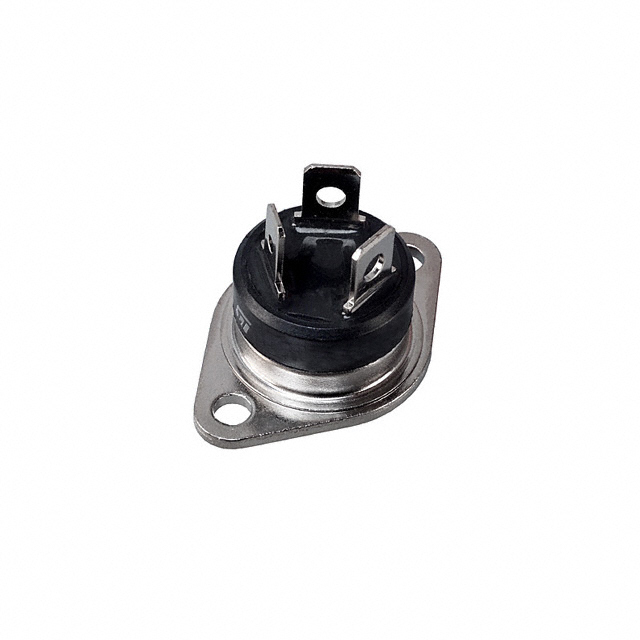

Yo uso este que se puede facilmente montar en cualquier chassis y a la vez esta completamente aislado. Este es un triac BTA40-600B.
muchas gracias, boy a probar y cuento como me fue
Tienes una carga de 100W a 110V o sea apenas 1A.
Estos toleran 2A y tiene cruce x cero.

Post#3 te compras un rele para arduino y no tienes problemas de reinicio.
Post#15 compras un rele SSR y además de no tener problemas de reinicio cuando lo acciones lo haces en el cruce por cero minimizando los ruidos.
Estos dos esquemas surgen cuando pones Arduino rele y buscas imágenes.
Siempre verás un diodo en antiparalelo en bornes de la bobina del relé.
Eso esta hecho en la primer opción post#3 y ni hablar en la 2da post#15.
