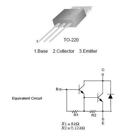

Ciao a tutti,
Tempo fa avevo realizzato un circuito per far funzionare un motore con Arduino (potete trovare qua, nella seconda pagina: Motore a 12V con TIP120 - Hardware - Arduino Forum)
Non so cosa sia successo, ma ha sempre funzionato bene, ora invece il motore resta sempre acceso. Ho provato anche scollegando il circuito dai pin di Arduino, ma niente da fare.
Cosa posso fare? C'è un modo per testare se il transistor funziona bene?
Grazie a tutti!
Scollega l' alimentazione e controlla col multimetro che resistenza c'é tra Source e Drain. Prova in entrambe le polaritá.

Sí, sostituire il Transistore puó essere una soluzione.

Come si va a vedere se funzionano bene? Cioè quale dovrebbe essere la resistenza tra i pin?
Grazie mille :wink:
Nel tuo caso basti che misuri la resistenza tra collettore e emittore, col transistor smontato dal circuito, se è quasi infinita, o comunque un valore molto alto, non meno di 1 Mohm, il problema non è il transistor, se invece misuri un valore molto basso, pochi ohm o un corto secco, il tuo transistor è in corto ed è da buttare.
Nei transistor il corto tra collettore ed emittore è uno dei guasti più frequenti.
Sei partito con un TIP120 per passare ad un IRLR3802PBF
Nel primo caso tra emettitore e collettore devi misurare un diodo e tra base e emettitore/colettore un diodo. é anche 2 resistenze percui misuri ca 8 kOhm tra Base e emettitore. (é un darlington con resistenze e diodi integrati che non sono standard).
Nel secondo caso dovresti misurare tra source a drain un diodo e tra gate e drain o source aperto.
Ciao Uwe
Tra collettore ed emittore non c'è nessun diodo nei transistor, quello è presente solo nei mos tra drain e source con polarità inversa.
Nei transistor il diodo è presente solo tra le due giunzioni, ovvero tra base-emittore e base-collettore.

astrobeed sò benissimo che normalmente i BJT non hanno diodi parasitari o prottetivi.
Il TIP120 lo ha. Per quello ho messo l URL al datasheet.
