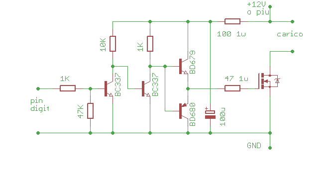

Voglio chiederti un'altra cosa, la mia scheda prevede un L293, e un ponte è inutilizzato, quest'ultima la potrei utilizzare per comandare il gate del mio 30N03P in PWM?
Il 40N03 di cui parlavi prima e' GIA un logic level ... il problema nel tuo caso non e' la tensione di gate, ma la corrente di commutazione, che senza un driver non e' sufficente a far commutare velocemente il mosfet ...
se il PWM non e' troppo veloce, prova la soluzione con un solo transistor, e' la piu semplice, anche se non la migliore (sempre con logica invertita) ...
EDIT: dato che il 40N03 e' di potenza, e tu usi una batteria da 7.2V, riduci la resistenza sul gate da 330 a 47 ohm
Nel primo schema col totem che mi hai suggerito
(usando 2 NPN 2N2222 e un PNP 2N5401)
una volta completato, il motore parte con solo la lipo ed arduino spento.
Ho sostituito quella resitenza da 100ohm collegata alla batteria con una da 100k ed ho tolto il condensatore, il motore quindi non parte subito ma viene controllato dalla MCU, ma la corrente si ferma sempre a 1.5A con la lipo, mentre se fornisco i 12V riesco a prelevare la corrente che mi serve.
Con il secondo schema, NPN 2N2222, non ottengo miglioramenti max 1.5A.
Il problema è che io devo gestire tutto con la lipo da 7.4v
Con alimentazione a 12V anche il semplice collegamento del pwm arduino e resistenza sul gate mi fa avere le correnti che voglio.
Tieni presente, come gia avevo detto, che la logica di quegli schemi e' invertita ... se dai 1 alla base del transistor, il motore si ferma, con 0 (o nulla collegato) il motore funziona ... per quello ho detto che bisogna invertire anche il pilotaggio del PWM ...
Con il primo schema, dato che non hai i 12V ma solo 7.4 della LiPo, la resistenza da 100 ohm puoi ridurla a 47 ... ma se vuoi che NON parta quando colleghi la batteria, devi dare il 5V alla base del transistor prima ... in alternativa, puoi invertire di nuovo il segnale con un'altro transistor collegato allo stesso modo ...
Il condensatore puoi metterlo da 10u, serve per stabilizzare la tensione fra i due collettori del totem (ovviamente NON e' collegato al centro)

Se usi il PWM di arduino, che va a 480Hz circa, la soluzione piu semplice che mi viene in mente e' questa, anche se di certo non e' quella che preferirei io (+V e' la batteria, come secondo transistor usane uno che regga un po di corrente, non un 2N2222, e se scalda troppo usa 100 ohm invece di 47 per la resistenza del gate) ... se ancora non va, allora c'e' decisamente qualcos'altro di strano ...

E poi scusami, ma noi stiamo ragionando sulla corrente in ingresso al gate, ma i mosfet non sono pilotati in tensione?
Franckx:
Aspetta, stai facendo confusione ...
I mosfet sono pilotati in tensione, ma sicome il loro gate si comporta virtualmente come un condensatore, ogni volta che gli cambi stato, hai un "picco" di corrente, proprio come se tu collegassi o scollegassi un condensatore da una tensione o da una massa ... la durata di questo picco e la sua intensita' e' data dalla costante RC del valore di capacita' di gate e della resistenza in serie al gate, come per qualsiasi altro circuito RC ... inoltre, minore e' la corrente disponibile per caricare e scaricare il gate, maggiore sara' la lunghezza di questa curva ... e durante questa curva, prima che la tensione raggiunga la soglia, il mosfet non funziona in zona di saturazione, ma in zona "lineare", comportandosi come una resistenza variabile ...
Ora, se il mosfet lo usi ON/OFF (cioe' semplicemente come interruttore per accendere o spegnere saltuariamente un carico), la cosa non e' molto influente, in quanto tale funzionamento e' saltuario, e quindi la potenza extra dissipata e' altrettanto saltuaria ... ma se inizi ad usarlo in PWM, hai centinaia (o migliaia, o decine di migliaia, dipende dalla frequenza) di queste commutazioni al secondo, e qui la cosa inizia a dare problemi ... in PWM, bisogna sempre fare in modo che la commutazione sia il piu veloce possibile, altrimenti va "persa" in calore un bel po di energia ... e se vuoi che il gate cambi stato il piu velocemente possibile, devi per forza fornirgli una corrente adeguata (o detto brutalmente, ridurre la costante RC il piu vicino possibile allo zero) ... per questo il gate richiede corrente, non durante la conduzione o l'interdizione del mosfet, ma durante la commutazione ... piu hai corrente per pilotare il gate in transizione, piu e' veloce la commutazione, meno tempo il mosfet lavora in zona lineare, meno dissipa potenza in calore invece di darla al carico ...
